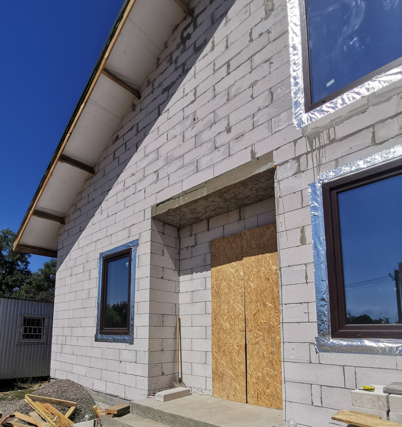

Приветствую! Прошу помощи в правильном выстраивании последующих действий на нашей стройке. То самое чувство, когда надо сделать все и сразу, и ещё вчера, но нужно выставить приоритеты.
Что сделано?
- коробка с крышей (уже утеплена минватой)
- установлены окна
- проложен теплый пол, сделана разводка сантехники и отопления.
- залита машинная стяжка пола
- выведена и подключена канализация (септик)
- просчитаны нули участка, куплен план растений, просчитана инженерка на автополив
- сделан забор
- подан свет по договору (технический тариф конечно)
Что не сделано?
- не установлены двери (хочу Новый мир, а они хотят для установки готовый фасад, пока живём с техническими самодельными, из ОСБ)
- не закуплена и не подключена котельная и радиаторы отопления (нет дверей - нет аппаратуры и техники)
- не проложена проводка
- не сделана вентиляция и разводка кондиционеров
- не сделано ничего из внутрянки
- не выравнян участок (хотя все строили исходя из имеющихся нулей, фактического выравнивания нет)
- по участку вообще нет никаких работ (растения, полив, дорожки только в проекте существуют)
- не сделана отмостка
- не сделана подшива крыши и водостоки (сейчас просто канавки по участку прокопаны)
- не выведен камин
- не сделан фасад
Помогите правильно поэтапно довести стройку до ума, спасибо!

Эм.. ерунда какая-то. Как можно ставить окна и двери после чистового фасада?
Откосы это фасадчиков задача а не оконщиков.
Оконщики требуют чтоб мы вот эти ленты спрятали от воздействий внешней среды.
Двери тоже желают, чтоб был сделан фасад и только тогда они будут устанавливать конструкцию. Врут? Можно прям сейчас ставить нормальную?

Вижу что нет. Так сделаете фасад позже. Пусть ставят двери и окна и не выдумывают. Я сделал фасад через год после вселения в дом.
Так минвата есть на фасаде?
Нет, на фасаде ещё вообще ничего нет. Минвата живёт в крыше. Там натяжной потолок ставится и все готово. Все гидро-паробарьеры, обрешётки, утепление - уже все там
По минвате штукатурка будет? Т.е. классический мокрый фасад?
Да, там клинкера нет, сайдинга тоже нет. Вроде обычная штукатурка с элементами декора. Я даже не вникала ещё в то, как конкретно реализовывается то, что должно получиться в конце. Вот так будет
Фасад однозначно после окон и чистовой двери. За ленты эти не переживайте особо, они там особо не нужны. Есть вероятность, что фасадчики предложат их отодрать(убрать).
