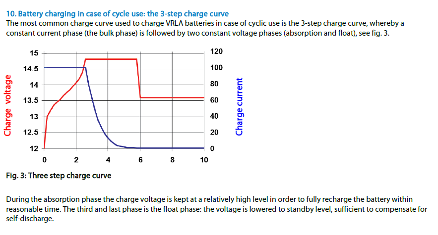

Я понаблюдал за алгоритмом AGM Бош C7. Оно начинает с напряжения 12,9 на максимальном токе, и, по мере зарядки и опускания тока, поднимает его до 14,4. Когда уходит на сохранение, понижает до 13,2. У victron абсолютно другая логика по напряжению на первых двух этапах. Интересно, как лучше.

12 годин тому, Дмитрий Кобялко сказав:
у віктрон IMHO традиційна логіка для заряду AGM/Gel.
Спочатку bulk - напруга росте до 14.4, струм максимальний (можливо є якась корекція на ранніх стадіях коли напруган абатареї дуже низька).
Потім absorbtion - струм падає, напруга максимальна.
Далі float і storage (13.2).
На картинці це якось так.
Ці напруги/струм можна підрегулювати для конкретної батареї, так само як і струм відсікання в режимі absorbtion (tail current), але алгоритм від того не міняється.
