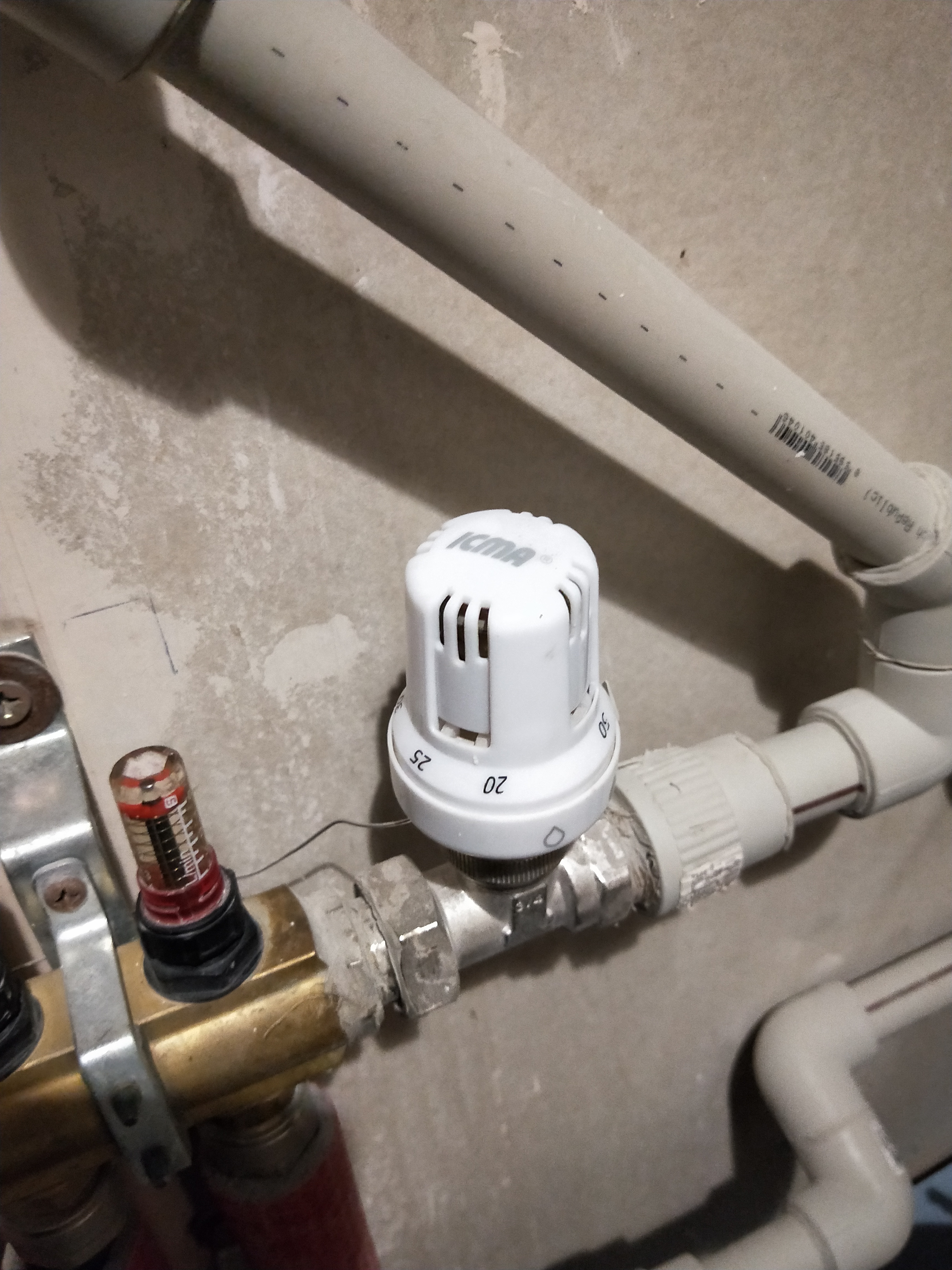

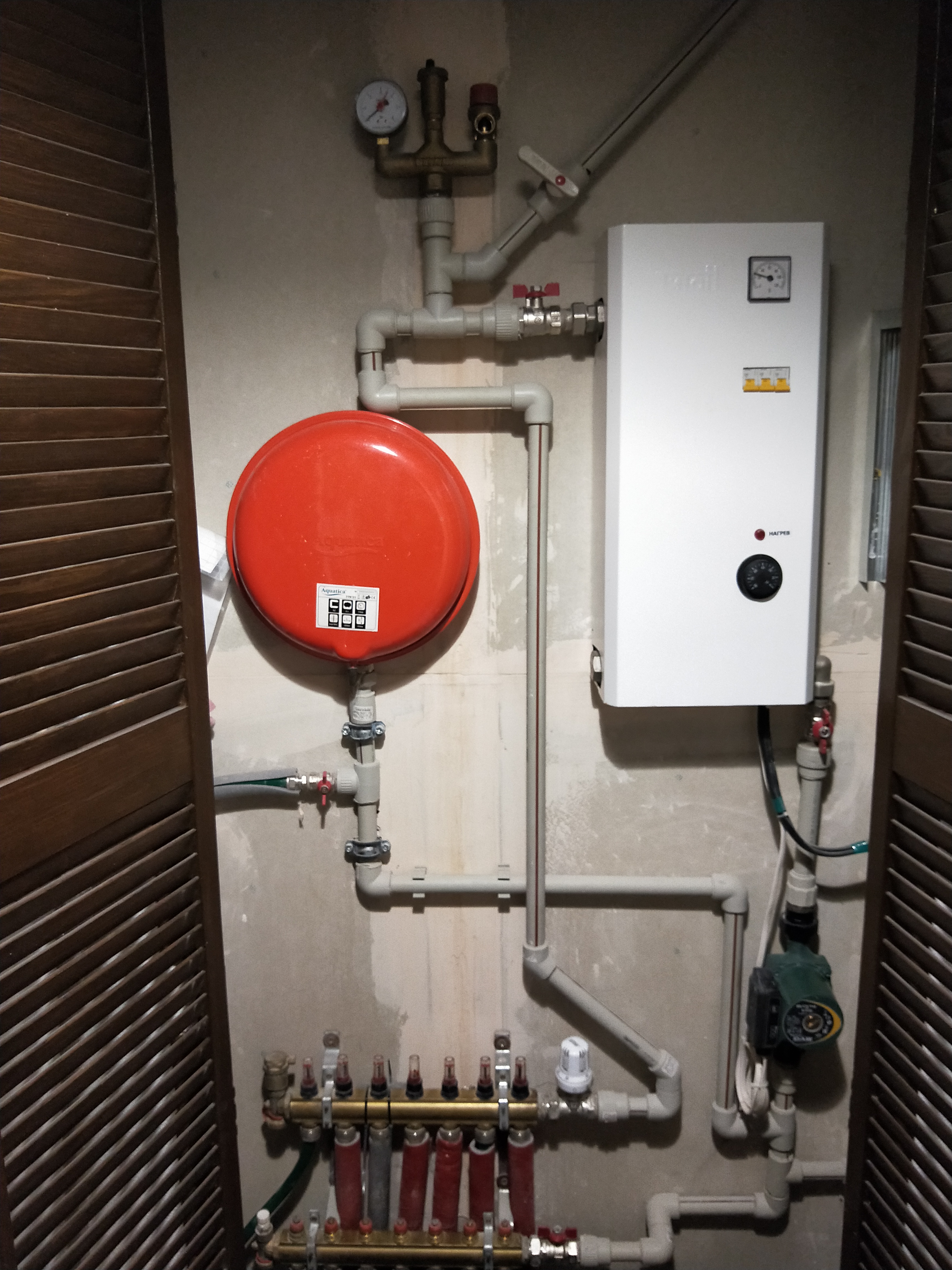

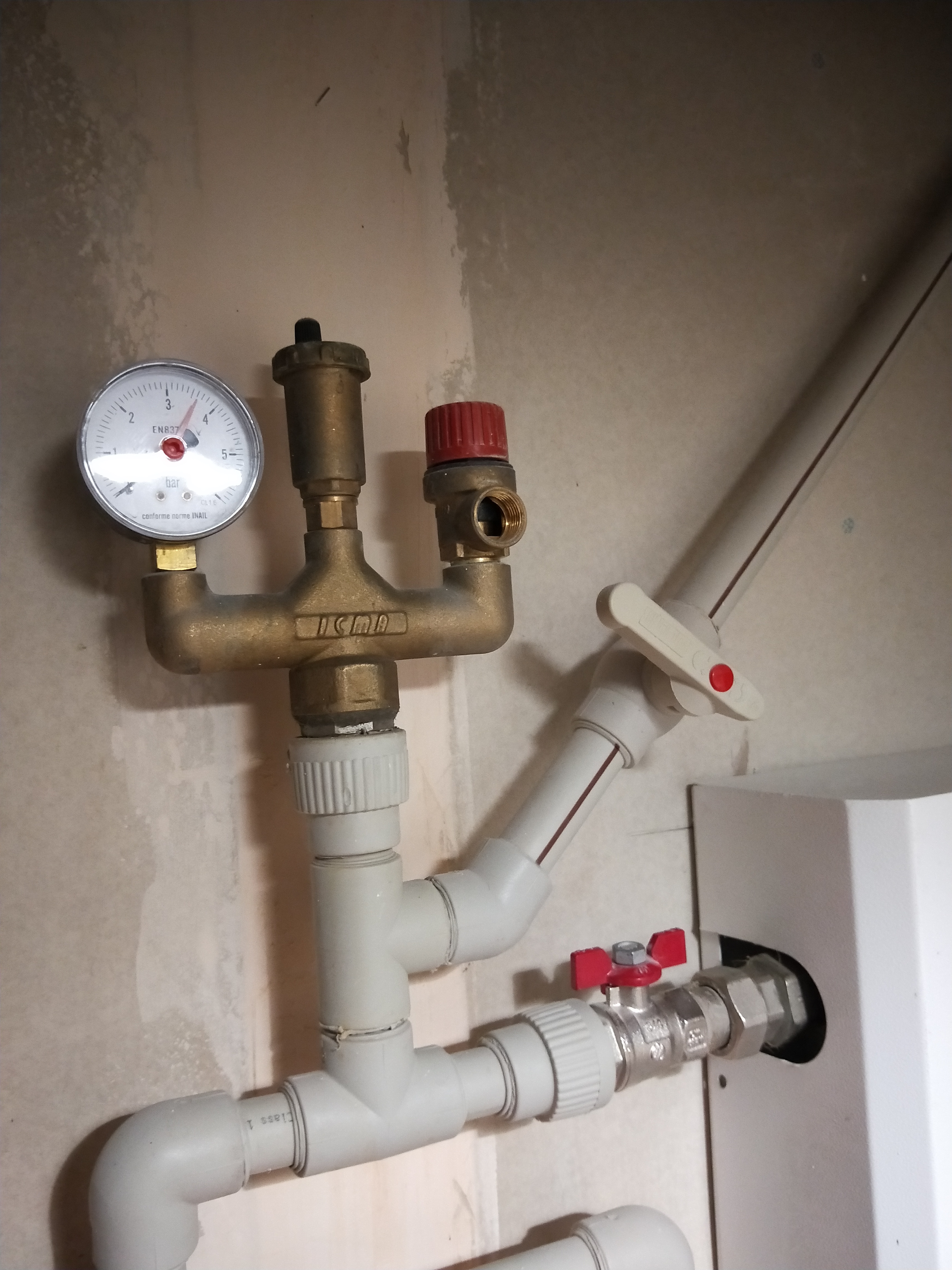

grindcoretm Опубликовано 5 октября, 2020 Поделиться Опубликовано 5 октября, 2020 Здравствуйте. Собрал мне сантехник систему год назад, теплый водяной пол+батареи. Но судя по тому что он сделал, система не совсем правильная. Чисто под теплый пол годится, но в связке с батареями я думаю нет. Так как батареи он предложил мне монтировать на второй этаж уже после того как была смонтирована вся система и он ее переделывал (до этого я хотел топить 2 комнаты 2 этажа электро батареями.) Систему можете оценить по фото : photos.app.goo.gl/sxk8k9zw6iQyw9e98 Характеристики системы : Электро котел Титан 380в 6квт. (Без насоса) Гребёнка Danfoss ( купил на 7 контуров, а оказалось 6) Теплый пол 6 контуров по 65 метров каждый. Циркуляционный насос Dab Evosta 40-70/180 Терморегулятор Icma Группа безопасности Icma Батарея на 2 этаже 1400х500мм Батарея на 2 этаже 1600х500мм Площадь первого этажа 60кв Площадь второго этажа 35кв Понимаю что систему нужно доработать. Посоветуйте как доработать уже имеющуюся систему, и что нужно докупить сюда. Как я понимаю нужен ещё один насос и смесительная система? Или можно обойтись? Делаю для себя, выслушаю ваши советы! Спасибо за внимание. Ссылка на комментарий Поделиться на другие сайты Больше кнопок...

Пролин Опубликовано 5 октября, 2020 Поделиться Опубликовано 5 октября, 2020 Чисто под теплый пол годится, но в связке с батареями я думаю нет. Так как батареи он предложил мне монтировать на второй этаж уже после того как была смонтирована вся система и он ее переделывал (до этого я хотел топить 2 комнаты 2 этажа электро батареями.) Нужно пробовать. В режиме 55/45/20 радиаторы второго этажа покроют 63,16 Вт/м2 удельных теплопотерь второго этажа. Что даст при этом теплый пол первого - трудно сказать. Но думаю, что с задачей 63,16 Вт/м2 тоже справится. Если насос справится с задачей, то система будет работать на одной температуре теплоносителя без необходимости ее понижения в теплый пол. 63,16 взято из 95м2 и 6 кВт. Ссылка на комментарий Поделиться на другие сайты Больше кнопок...

murava Опубликовано 6 октября, 2020 Поделиться Опубликовано 6 октября, 2020 Добавьте нормальный смесительный узел на теплый пол - и всьо Если там на данфосовском кронштейне гребенка - приаттачьте данфосовский узел - встанет легко. Ссылка на комментарий Поделиться на другие сайты Больше кнопок...
Maryan_bhfz Опубликовано 6 октября, 2020 Поделиться Опубликовано 6 октября, 2020 Так а отоплением Вы пользовались, система работает/ работает но плохо/не работает? Почему Вы решили, что нужно что то менять? Ссылка на комментарий Поделиться на другие сайты Больше кнопок...
grindcoretm Опубликовано 6 октября, 2020 Автор Поделиться Опубликовано 6 октября, 2020 Так а отоплением Вы пользовались, система работает/ работает но плохо/не работает? Почему Вы решили, что нужно что то менять? Пользовался, теплые полы работают отлично. А в новой связке с батареями не проверял. Я как подозреваю насос не будет качать по тёплому полу воду, так как терморегулятор перекроет вход, и вода будет циркулировать только по батареям. У них же температура выше чем положено для теплых полов. Поэтому считаю сборку не правильной, а к этому сантехнику который делал желания обращаться нет. Ссылка на комментарий Поделиться на другие сайты Больше кнопок...
Maryan_bhfz Опубликовано 6 октября, 2020 Поделиться Опубликовано 6 октября, 2020 Так проверьте в новой связке. Терморегулятор будет пускать теплоноситель в пол, пока в том месте, куда присоединен термодатчик температура не достигнет выставленной на термоголовке. Только термодатчик должен стоять на обратке теплого пола Ссылка на комментарий Поделиться на другие сайты Больше кнопок...
