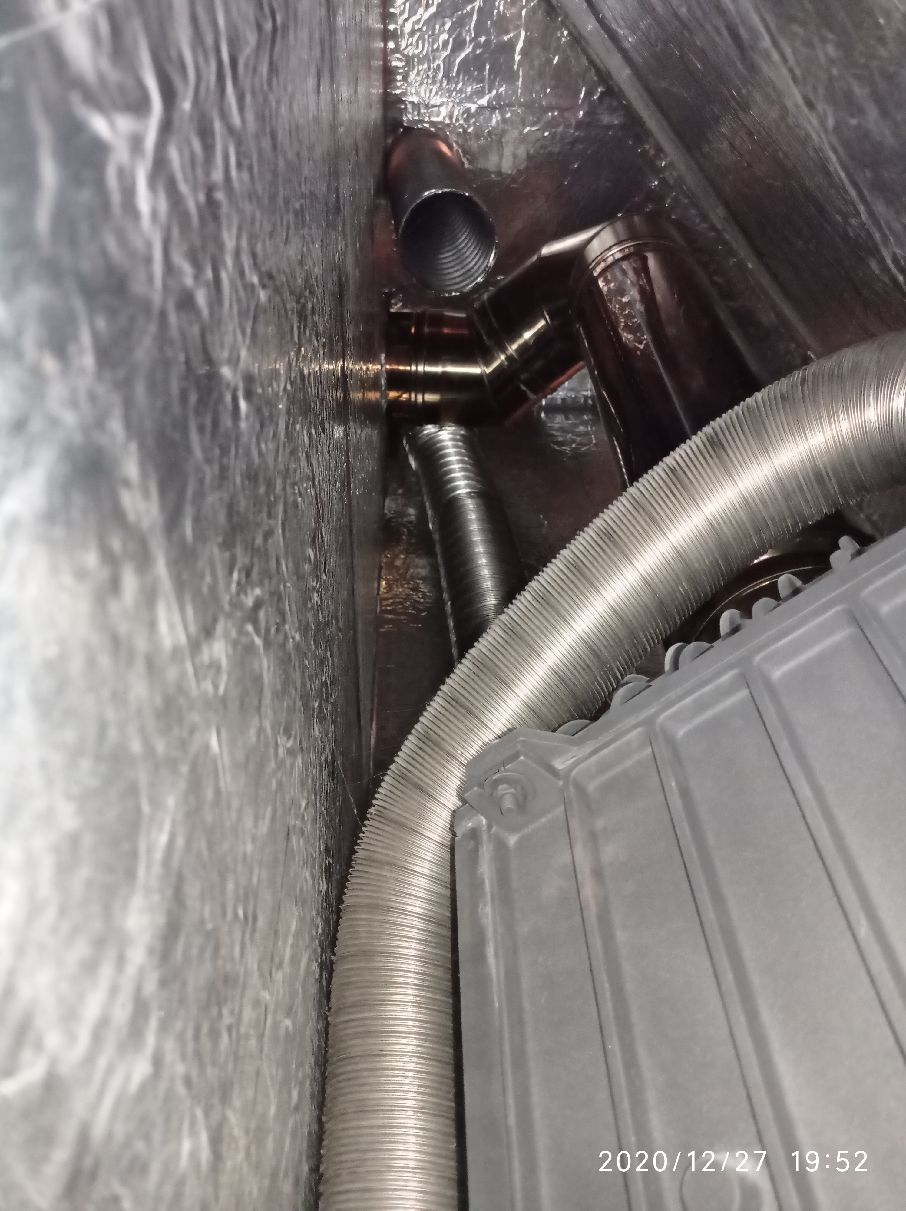

Розвів дві труби на другий поверх із нержавійки. Горизонтальні ділянки не великі, можна пилососом чистити періодично. Щодо гофр та рукавів, то там мені здається буде збиратись пил.
Телевізор не чутно в спальні через повітровод.

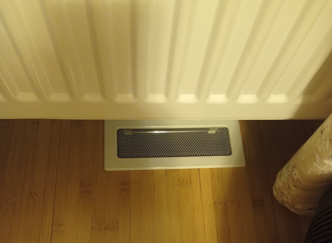

Що саме сфоткати?
У мене перекриття - ферми дерев'яні. Повітроводи проходять всередині перекриття. На другому поверсі видно тільки решітки під радіаторами в підлозі, а на першому поверсі короб в який опускаються дві труби.

Немає під рукою термометра тому треба вірити на слово :). Температура на вулиці близько 0С, температура на першому поверсі 24С, температура в спальні, де фото ришітки 20С, температура з ришітки близько 50С. Камін перегорів, залишилось трохи жару. Опалення виключне, тільки тепла підлога на першому поверсі на кухні та санузлі.

Такого не робив, але там зовсім все просто: дві труби з нержи ідуть горизонтально в перекритті, ізольовані фольгованою ватою. Горизонтальні ділянки десь 2 та 3 метри відповідно. Щоб компенсувати різну довжину та добитись однакової температури, в короб опустив гофру різної довжини.
