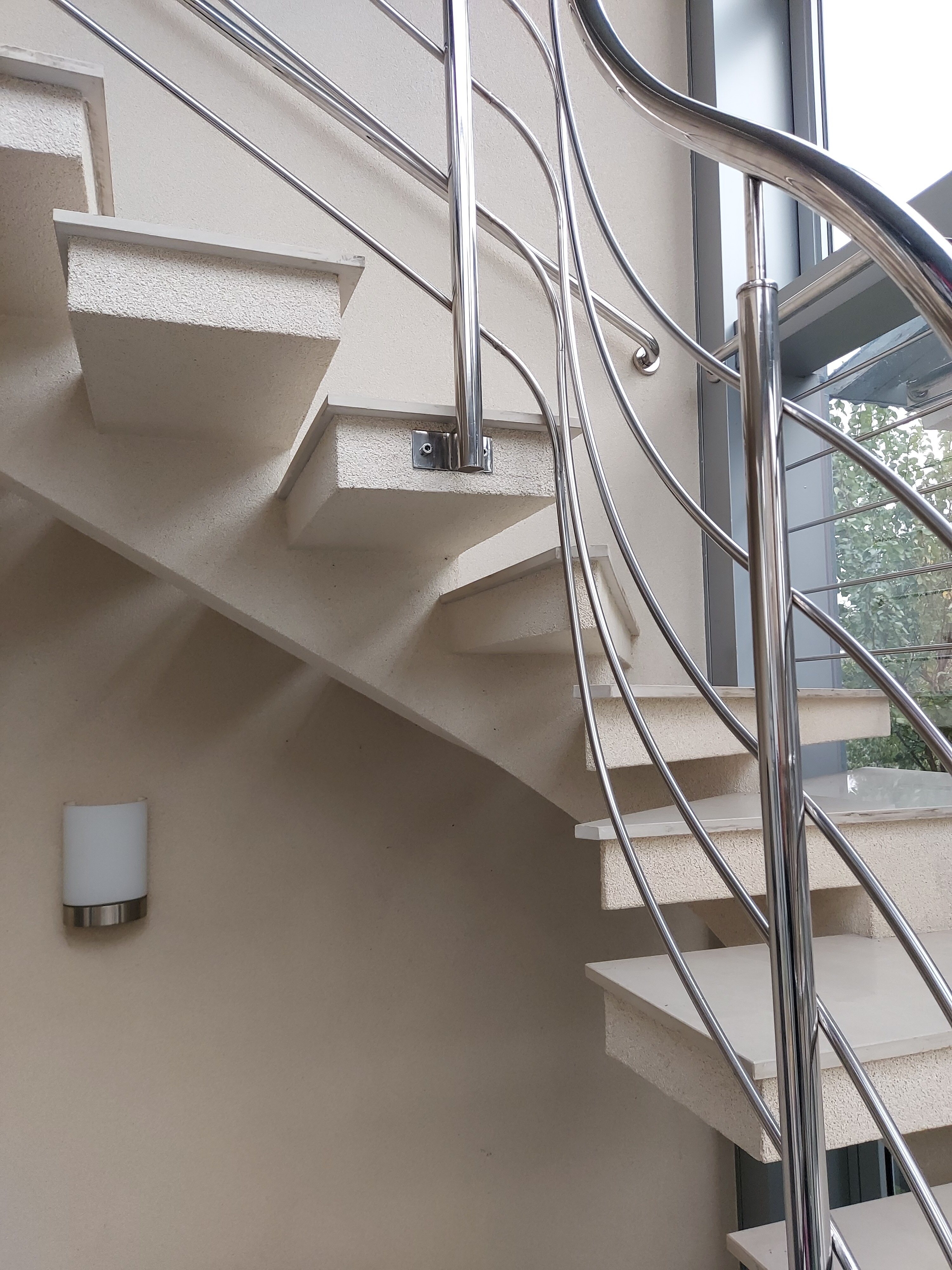

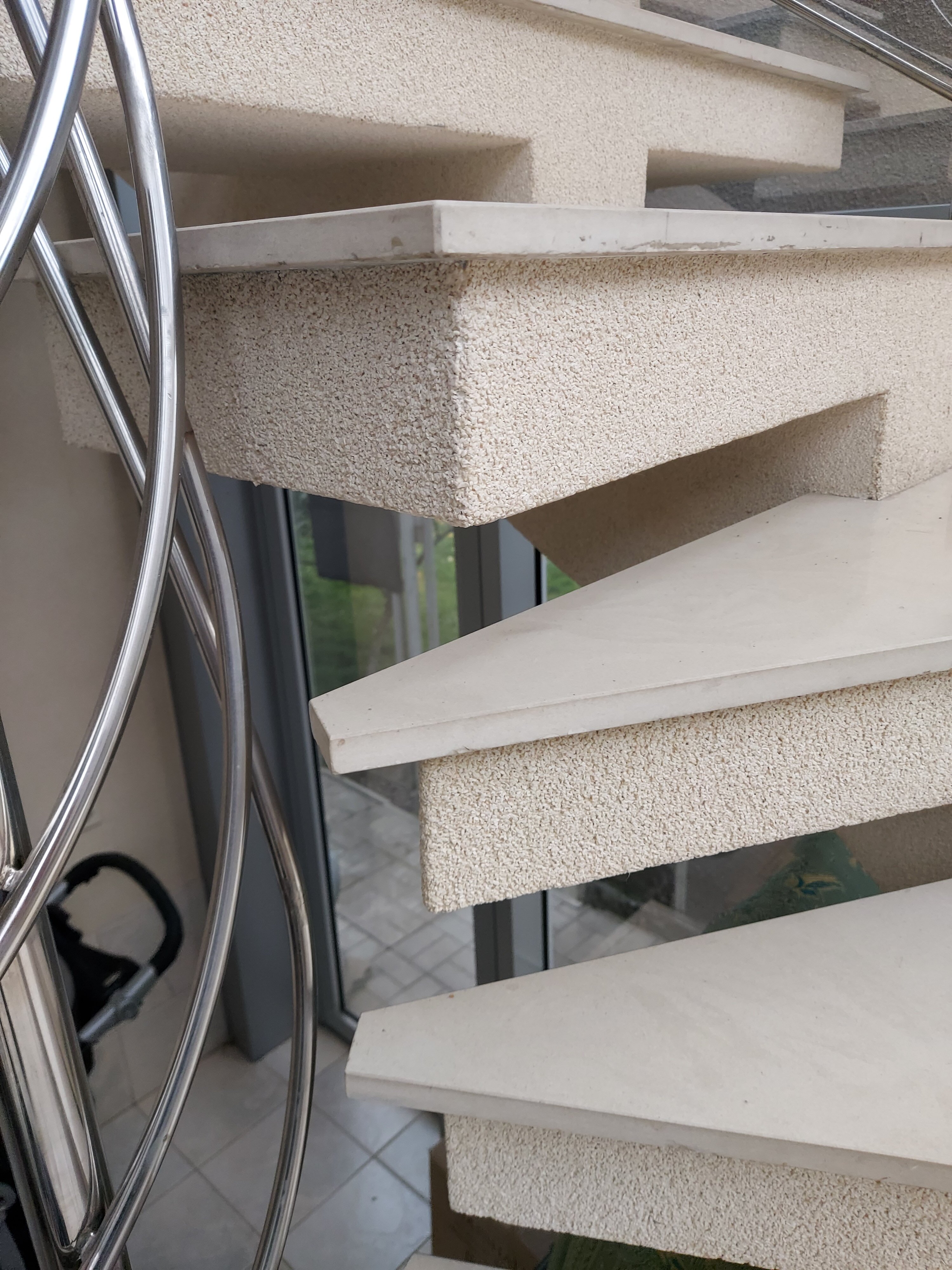

oxana1 Опубликовано 21 октября, 2020 Поделиться Опубликовано 21 октября, 2020 добрый день Кто может порезать керамогранит на ступени с шлифовкой острый углов. Увидели (на фото) вариант отделки лестницы , рассматриваем вариант. Сколько стоит такая порезка. А также интересует вопрос по торцевым сторонам: какого цвета они при разрезе, если взять , например под мрамор пятнистый. Нужго закрашивать будет, чем, например? Спасибо. Ссылка на комментарий Поделиться на другие сайты Больше кнопок...
Serd Опубликовано 22 октября, 2020 Поделиться Опубликовано 22 октября, 2020 Тот кто будет укладывать, тот и порежет и сделает фаску. Светлый кг- будет светлое тело, Темный кг- будет темное тело Или делаем торцы из того же материала. www.instagram.com/p/CFkWaMVnSpP/?igshid=1tru5fp8hdst7 Ссылка на комментарий Поделиться на другие сайты Больше кнопок...
мастерок Опубликовано 22 октября, 2020 Поделиться Опубликовано 22 октября, 2020 Разве на фото керамогранит? Ссылка на комментарий Поделиться на другие сайты Больше кнопок...
Vitaliy67 Опубликовано 22 октября, 2020 Поделиться Опубликовано 22 октября, 2020 (изменено) Скорее всего мрамор. Или что-то искусственное. То, что у Сергея ,стоит дурных денег. Да и сделать это могут единицы. Показывает уровень мастера. Жирный минус -эксплуатация. Изменено 22 октября, 2020 пользователем Vitaliy67 Ссылка на комментарий Поделиться на другие сайты Больше кнопок...

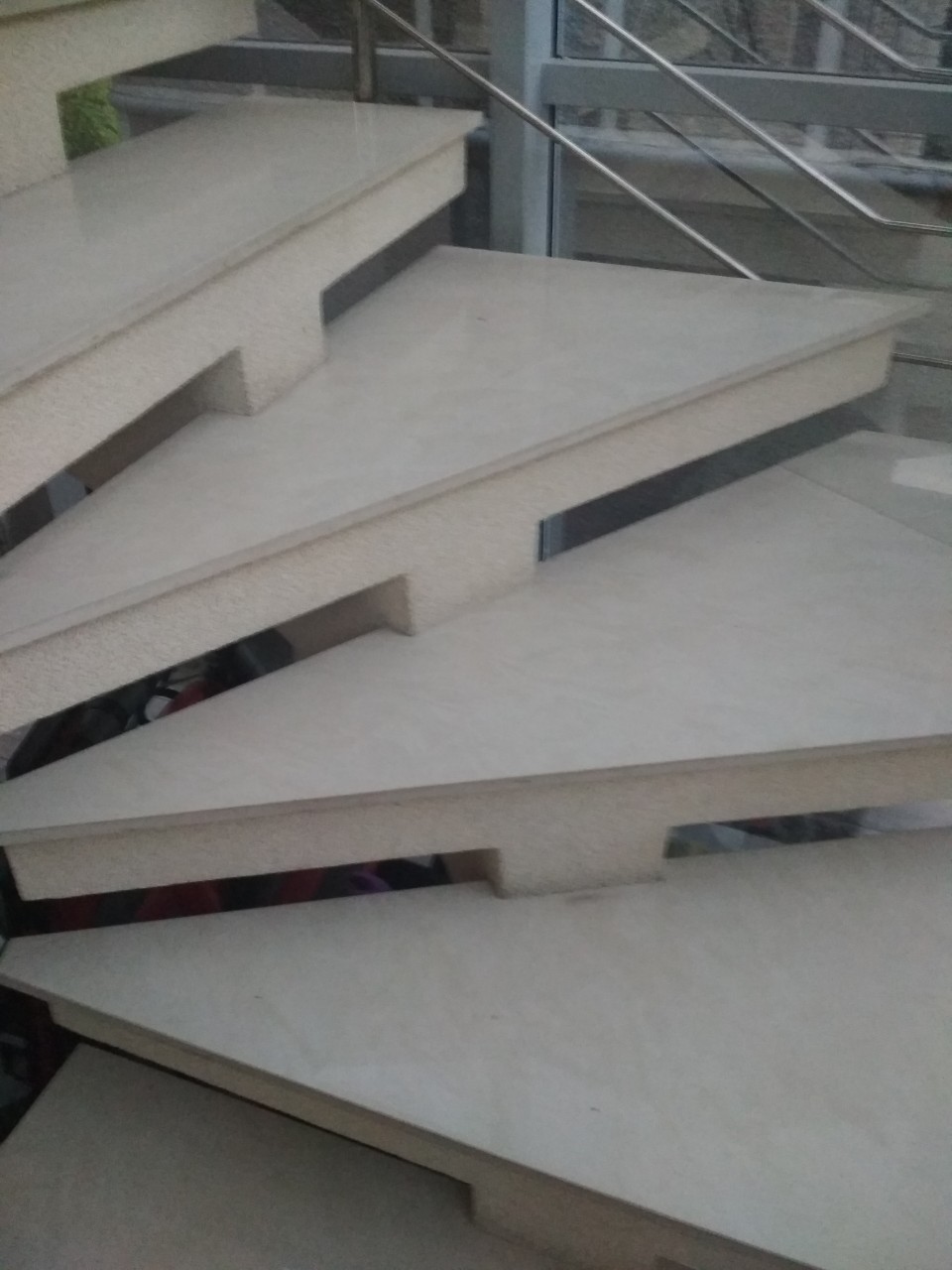

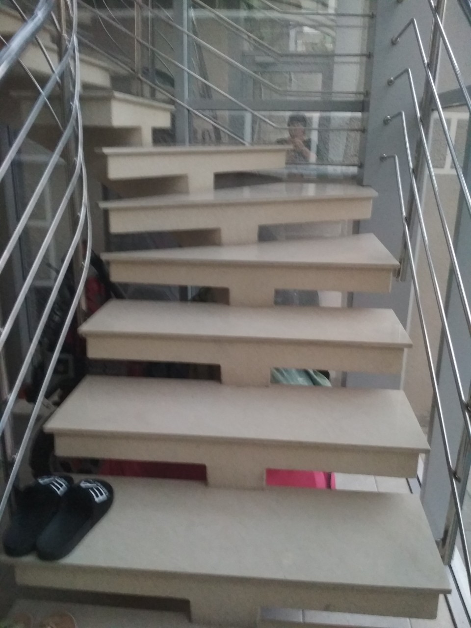

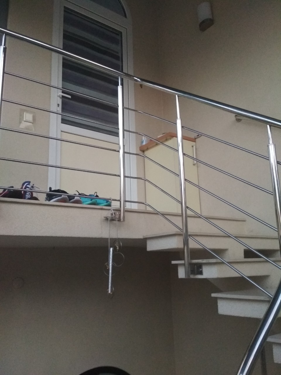

oxana1 Опубликовано 22 октября, 2020 Автор Поделиться Опубликовано 22 октября, 2020 на фото керамогранит. фотографировала у родственников в Боярке. и видно, что он. Есть еще одно фото Ссылка на комментарий Поделиться на другие сайты Больше кнопок...
oxana1 Опубликовано 22 октября, 2020 Автор Поделиться Опубликовано 22 октября, 2020 они знают из чего делали Добавлено через 5 минут Хочу понять стоимость такой ступени в КГ с такой порезкой и шлифовкой углов. И есть ли мастера, кто сделает. Мой плиточник отказался. В мраморе нарур. мне назвали 2500 за 1 шт ступеньку. Не будет ли ступенька в КГ с такой сложной работой стоить как мрамор? Ссылка на комментарий Поделиться на другие сайты Больше кнопок...
oxana1 Опубликовано 22 октября, 2020 Автор Поделиться Опубликовано 22 октября, 2020 фото Ссылка на комментарий Поделиться на другие сайты Больше кнопок...
Serd Опубликовано 22 октября, 2020 Поделиться Опубликовано 22 октября, 2020 Есть к/г 20мм (скорее всего он на фото),у того же Зевса. 1 Ссылка на комментарий Поделиться на другие сайты Больше кнопок...
