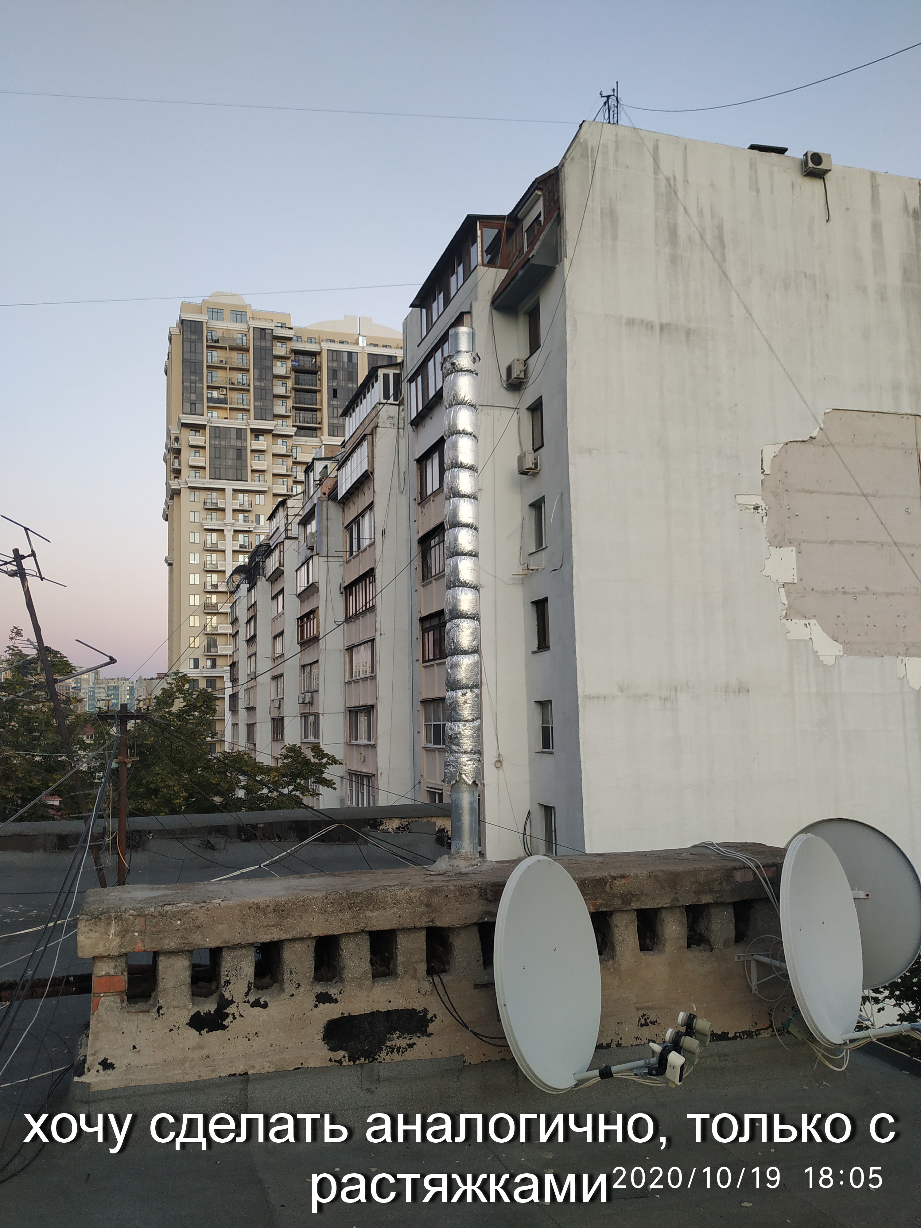

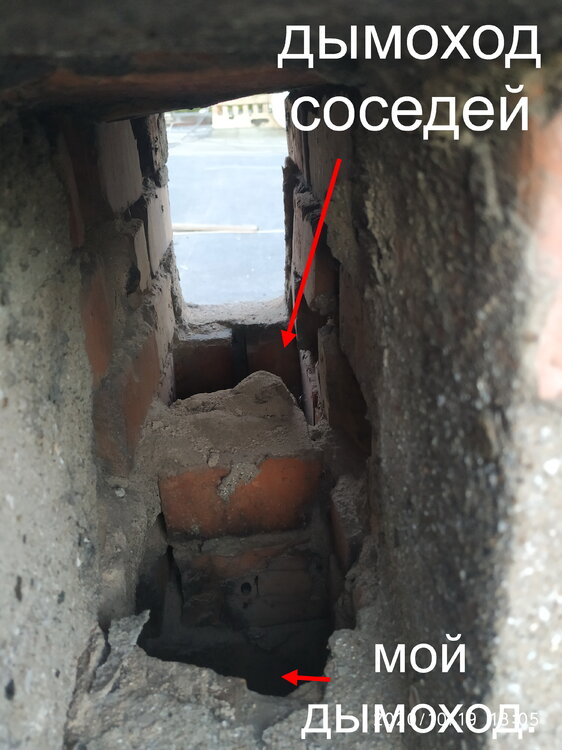

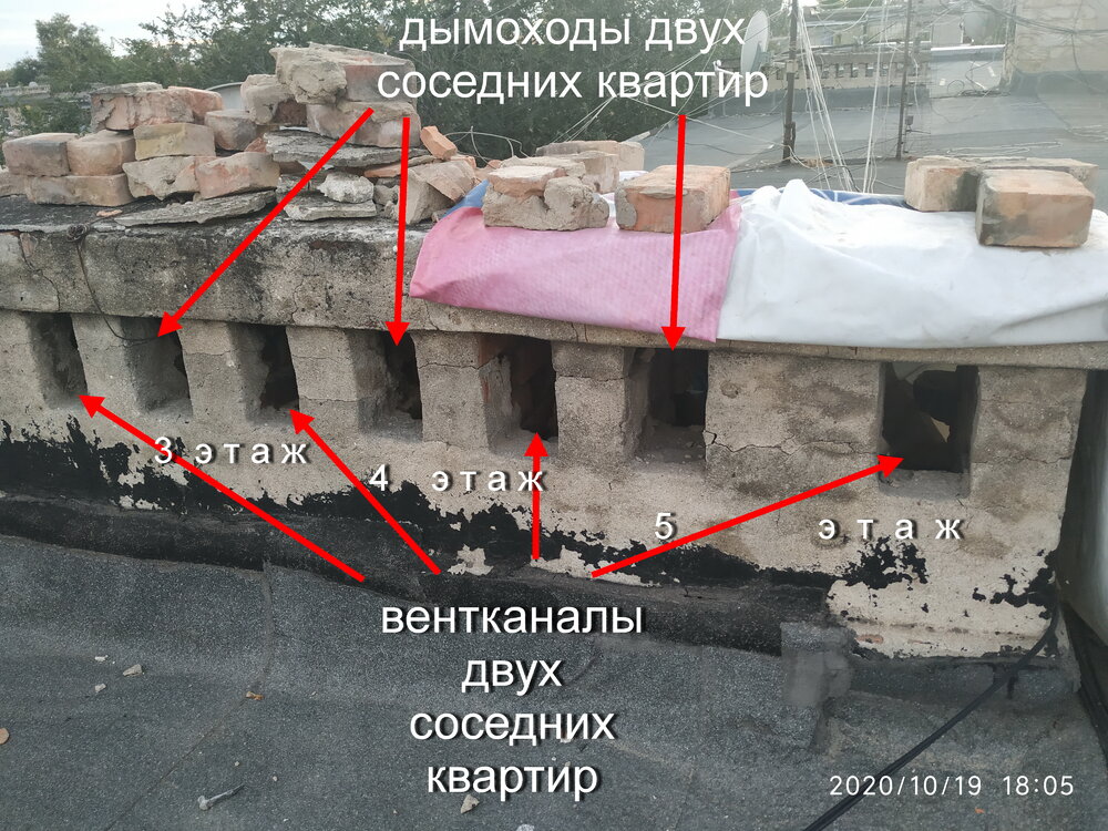

5 этажная хрущёвка, газовые колонки. Иногда ветер задувает фитилёк колонки, она тухнет.
Есть мысль поднять дымоход посредством нержавеющей трубы на 2 метра и закрепить растяжками.
На родном дымоходе кирпичная крышка , рядом два смежных дымохода соседских квартир и выход их газов на две стороны света . Если я в свое отверстие воткну трубу, соседский будет иметь выход только на одну сторону света.
Насколько это критично и разрешено ли так делать?

Бывает отрывает фителек - как раз Избыточная тяга. И приходится иной раз - чуть заузить выходной канал. ИМХО.

Квартира находится на пятом этаже и вертикальная часть дымохода составляет около 1,5 м
Рядом стоящая многоэтажка создает проблемы. Ваши выходы шахт получаются в зоне ветрового подпора.
Лучше взять асбоцементную трубу и ессно ее утеплить.
1. Дешевле.
2. Меньше вероятность опрокидывания тяги и конденсата.
Тем более две трубы в купе устойчивее.
Критично. При выходе сбоку должно быть четное кол-во дырок. Т.е. либо две, либо четыре. Или одна но прямо в небо. :)
Воткнув трубу можете создать проблему соседям. При определенном направлении ветра у них будет опрокидывать тягу.

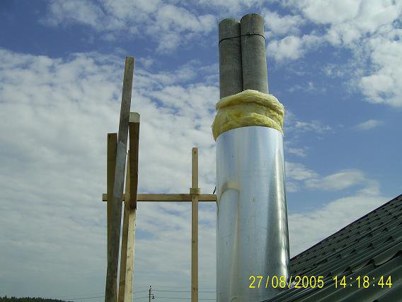

Шо делать - взять 4-х метровую АЦ трубу, распилить пополам, поставить две, себе и соседям.
Тем более две трубы вкупе устойчивее.
Для примера по утеплению.
