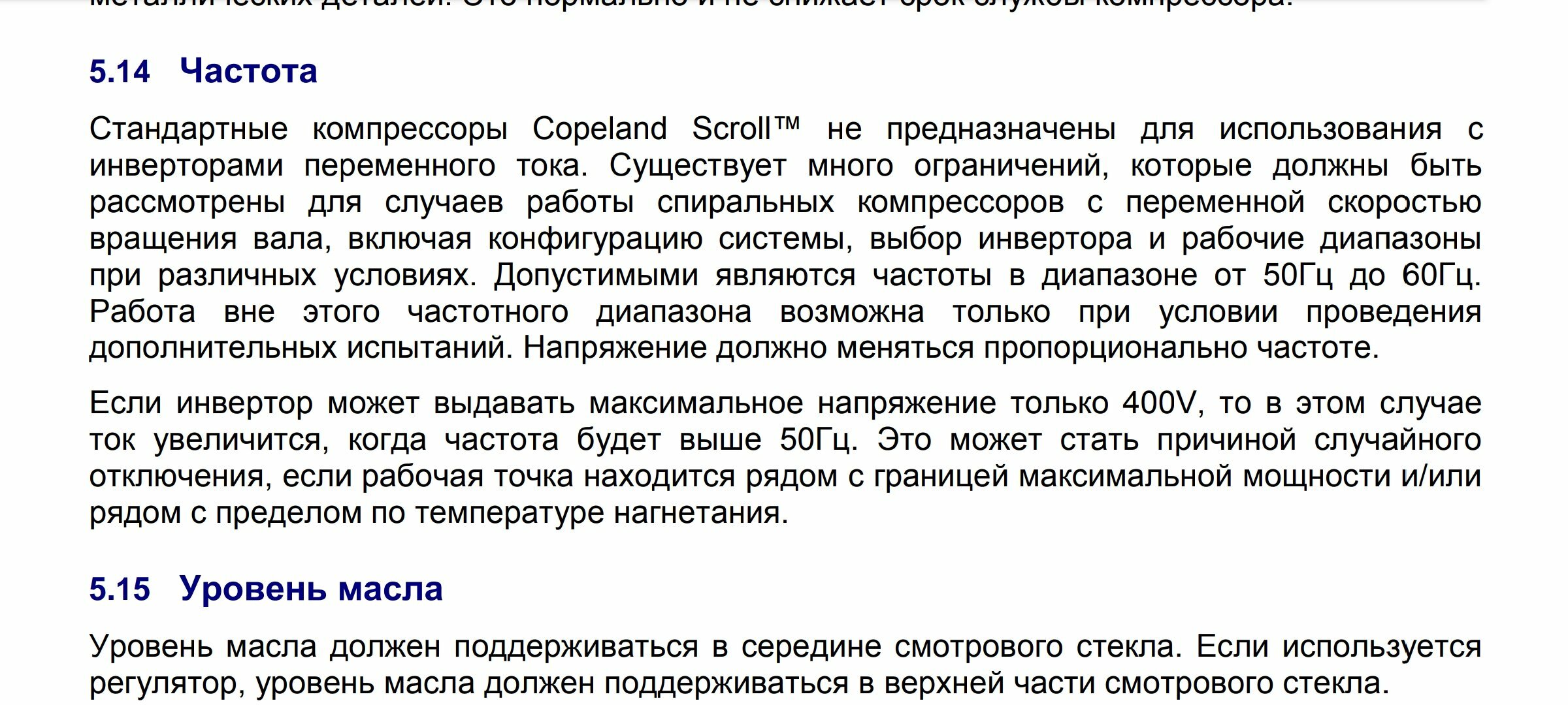

volomoto Опубліковано: 13 лютого 2025 Поділитись Опубліковано: 13 лютого 2025 16 хвилин тому, ladevil сказав: Не змінюйте частоту, ми завчасно заблокували таку можливість . У Вас все працює чудово и COP на такій частоті вищий на 20%. Оце комедія. Ви поставили перерозмірений ТН і задушили його, знизивши частоту компресора, і називаєте ще підвищенням COP. А те, що ККД компресора при цьому впало суттєво і від того знизився СОР, ви або не знаєте, або не хочете говорити. 1 Посилання на коментар Поділитися на інших сайтах More sharing options...

Dem@ Опубліковано: 13 лютого 2025 Поділитись Опубліковано: 13 лютого 2025 (змінено) 2 часа назад, volomoto сказал: Оце комедія. Ви поставили перерозмірений ТН і задушили його, знизивши частоту компресора, і називаєте ще підвищенням COP. А те, що ККД компресора при цьому впало суттєво і від того знизився СОР, ви або не знаєте, або не хочете говорити. Согласен. КПД асинхронного двигателя максимальная на 60гц. А вот если понижать ниже 45гц Ток остаётся такой же, а производительность падает. На 35гц производительность упала на 50% для этого надо перенастраивать оборудование... То что ТН кипит выше - это не значит что СОР стал выше в данном случае. Р.S. для Sanyo 35Гц это смерть Змінено 13 лютого 2025 користувачем Dem@ Посилання на коментар Поділитися на інших сайтах More sharing options...
Dem@ Опубліковано: 13 лютого 2025 Поділитись Опубліковано: 13 лютого 2025 3 часа назад, Lіkar сказал: Я підняв до 40. Повернути назад на 35? Если взять допустимые нормы частоты, производителя компрессоров Copeland - это 45-65Гц. Дальше на свой страх и риск. Я иногда ставлю 40Гц на Copeland, Sanyo нежелательно 40Гц- там масляная подушка на спиралях. Если компрессор большой мощности (ну бывает так ;)- можно перейти на другой фреон, что бы понизить производительность компрессору) Посилання на коментар Поділитися на інших сайтах More sharing options...

ladevil Опубліковано: 14 лютого 2025 Поділитись Опубліковано: 14 лютого 2025 15 часов назад, Dem@ сказал: Согласен. КПД асинхронного двигателя максимальная на 60гц. А вот если понижать ниже 45гц Ток остаётся такой же, а производительность падает. На 35гц производительность упала на 50% для этого надо перенастраивать оборудование... То что ТН кипит выше - это не значит что СОР стал выше в данном случае. Р.S. для Sanyo 35Гц это смерть 20 часов назад, volomoto сказал: Оце комедія. Ви поставили перерозмірений ТН і задушили його, знизивши частоту компресора, і називаєте ще підвищенням COP. А те, що ККД компресора при цьому впало суттєво і від того знизився СОР, ви або не знаєте, або не хочете говорити. Я згоден вести конструктивну дискусію тільки якщо Ви будете надавати результати ваших практичних тестувань. В іншому разі буду ігнорувати ваші повідомлення Для прикладу, даю вам інформацію з нашого стенда на виробництві де встановлений ультразвуковий лічильник тепла, електролічильник та smart зонди на фреоновій магістралі теплового насоса. Результати тестування (14.02.25р.): частота - 50 герц теплопродуктивність - 12,92 Квт. витрата електроенергії компресором - 2,5 Квт. споживання двох цирк. насосів - 0,21 Квт. витрата електроенергії разом з цирк.насосами - 2,71 COP Теплового насосу - 5,17 COP разом з цикруляційними насосами - 4,76 частота - 32 герц теплопродуктивність теплового насосу - 9,57 Квт. витрата електроенергії компресором - 1,5 Квт. споживання двох цирк. насосів - 0,21 Квт. витрата електроенергії разом з цирк.насосами 1,71 Квт. COP Теплового насосу - 6,33 COP разом з цикруляційними насосами - 5,59 32 vs 50.mp4 1 Посилання на коментар Поділитися на інших сайтах More sharing options...
