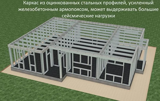

На форуме ничего не нашёл, но может кто-то сталкивался или просто выразит своё мнение о данном типе строительства: какие минусы этой технологии, если сравнивать с тем же каркасным домом?

Та пока конкретных вопросов нет. Здесь нравится, что, в отличие от ЛСТК, каркас собирается одновременно с утеплителем. Быстро и накосячить, как мне кажется, не реально. :unknown:
Сам утеплитель вызывает вопросы. При всём желании, сделать пенопласт негорючим и не выделяющим токсичные вещества при возгорании маловероятно. Так что эта технология строительства практически идентична SIP технологии, а вопрос цены остаётся открытым.

Порнография какая то. Несущий стеновой материал - неопор! стальные элементы выполняют роль армирования неопора, не соединены между собой, не в состоянии обеспечить нужную прочность и жесткость (из того, что увидел). Я бы даже не зашел туда
То, что-то не то увидели. Сталь между собой соединяется и получается типа такого каркаса
Насколько качественно и надежно - это уже нужно изучать)
