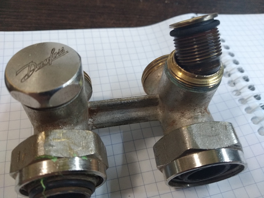

Подскажите пожалуйста, ремонтопригоден ли узел нижнего подключения на квартирный радиатор отопления ?
марка - Danfoss
прямой
обратил внимание, что начал прокапывать
глянул давление в системе - 6 атмосфер (не знаю много это или нет, наверное многовато, раньше было вроде 4)
попробовал вывернуть кран в бинокле, но доходит он до конца почти и дальше не крутится, т.е. вывернуть не могу
не хотелось бы ломать, но ведь как то ж его собирали - значит он и разбираться должен

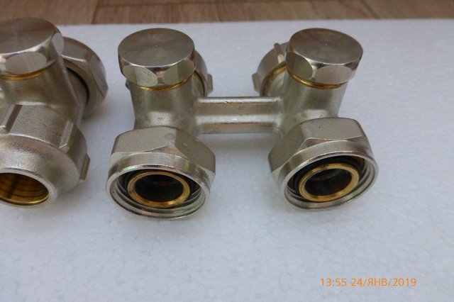

Бинокль такого плана
https://www.stroimdom.com.ua/forum/attachment.php?attachmentid=647275&d=1548709244
я так понял у вас ЦСО? Если так, не экспериментируйте. Вырвет кран, затопите всех соседей снизу, по бокам и себя кипятком. Стоимость нового не такая и расточительная сумма. Нужно отключить подачу теплоносителя на квартиру (если это возможно) и поменять весь узел. И не обязательно искать Данфос. Они практически все одинаковые.
индивидуальное подключение
так что мне проще
перекрыл на входе и делай что хочешь
просто думал может как то оно раскручивается
там 99.9%, что всего лишь за 8 лет прокладке капец
но вот пробовал выкручивать - толку ноль
интересно, как они его туда закрутили то, если сейчас оно не выкручивается...

Прокладку в кран вы не найдете. Закручивал на заводе станок. Как может быть в идивидуальном отоплении давление 6-4 атм? Там должно быть не более 2.

Поехал в общем сегодня купил новый такой, ну правда не данфосс, а поскромнее
поставил
а этот уже рискнул таки расточить немного напильником по кругу внутри
и таки выкрутилось
интересно, зачем они это сделалли?
чтоб не вырвало эту вращающуюся втулку или чтоб не ремонтировали за копейки?
