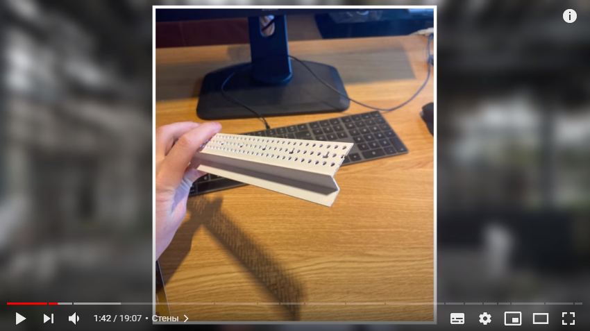

Наткнулся в одном видео на интересное решение. Сейчас делаю ванную. Некоторые стены под покраску. Думаю это хорошее решение , что бы краска внизу не размокала от воды и не нужно делать плинтуса. Собственно берется уголок и вставляется в слой. Что думаете? Что за уголок такой?
@rom123, гугліть "прихований плінтус"
Это не то. Он сильно широкий и дорогой. Вариант который в видео попроще. На фото видно что это не скрытый плинтус а какой то другой профиль.

В видео нечего не говорится про такой профиль. Просто рендер показан.
