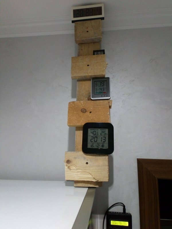

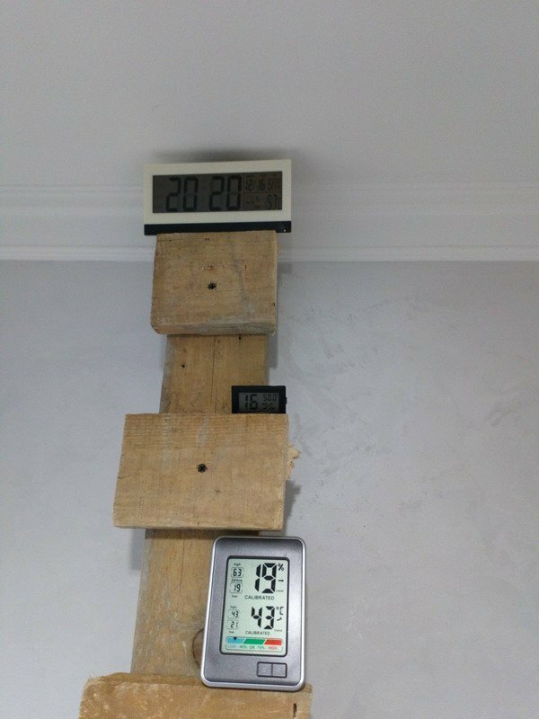

normal Опубліковано: 19 грудня 2023 Поділитись Опубліковано: 19 грудня 2023 5,6 м3 в годину? Я поки тільки температуру замірив, після трьох годин протопки, знизу вгору (площа кімнати 30м2): 1.80м - 30° 2.20м - 40° 2.40м - 43° 2.60м - 50° 2.75м - 57° 2.80м - 60° Посилання на коментар Поділитися на інших сайтах More sharing options...
