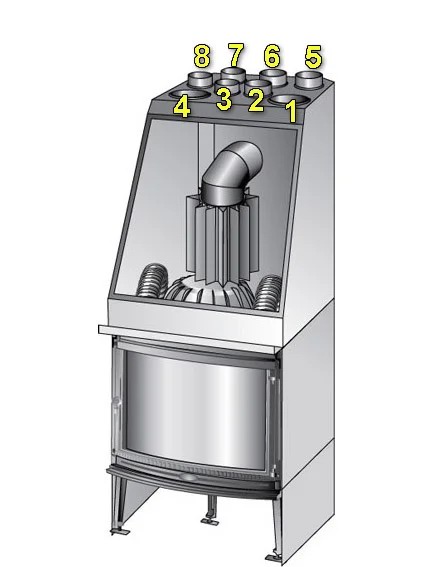

1. конвекционный камин это портал с решетками
2. РГВ это дистрибьютор + воздуховоды

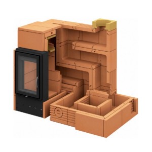

Ну есть же гипокаусты - вполне интересные отопительные приборы, где воздух циркулирует внутри теплоемкого короба. Есть современные варианты печей/грубок, где масса кирпича нагревается продуктами горения. Как в гипокаусте так и в печи все тепло по максимуму направлено на нагрев теплоаккумулирующей массы, а стекло или отсутствует или сделано минимальным, нет конвекционных решеток, топка печная и рассчитана на жесткую эксплуатацию в условиях недостаточного охлаждения воздухом. Тогда на момент прогрев массы не будет "ташкена" в помещении от конвекционного воздуха и излучения через стекло, а будет "мягкое" и "долгое" тепло от камня. Зачем тогда скрещивать "бульдога с носорогом"?

Я не знаю как яснее сказать. Мое мнение либо гипокауст/печь с печной топкой, маленьким стеклом и теплонакопительной массой либо конвекционный камин с большим стеклом и коробом из суперизола. У меня конвекционный камин (вата +гипсокартон). Если бы мне предложили грамотную печь/гипокауст, то согласился на бы.
П.с. Конвекционный короб из кирпича не поддерживаю. Ответ отрицательный! :)

@douglas, Гипокауст на картинке стОит как самолет и греет только одну комнату, конвекционный камин может греть весь дом в 200 м2, в зависимости от требований и подбирается тот или другой портал и мощность топки

"Конвекционный короб из кирпича" это что-то среднее между ними - когда нету денег на гипокауст или суперизол, нету денег на дистрибьютор и воздуховоды и когда сам не знаешь надо ли греть весь дом или одну комнату: закрыл решетки и греем одну комнату, открыл и греем все комнаты, не так эффективно как с воздуховодами или чистым гипокаустом, с большой разницей в температуре между комнатами, но работает

1. Если будет нормальный дистрибьютор (который отражает все излучение с боков, сзади, сверху топки и от дымохода), то материал портала роли не играет (суперизол не обязателен, т.к. портал не нагреется особо и кирпич тоже, из газоблока наверное ещё дешевле выйдет)
2. Но в некоторых дистрибьюторах есть отверстия для вывода воздуха не только в воздуховоды, но и в верхние решетки портала (на картинке это 1 и 4), вот в зависимости от размеров комнаты с камином их нужно или закрыть (если комната маленькая и хватит излучения стекла) или открыть и сделать портал с верхними решетками (если комната большая), таким образом сбалансировать, чтобы во все комнаты поступало одинаковое кол-во тепла
3. Нижняя решетка в портале (как и щели в межкомнатных дверях) нужна, чтобы обратка (холодный воздух) поступали из комнат к дистрибьютору, НО как по мне, то лучше для обратки сделать отдельные воздуховоды и направить их в портал (под топку), тогда и нижнюю решетку можно было бы убрать
4. Если нету такого металлического дистрибьютора, то его делают из суперизола и получают готовый портал
5. Если воздуховоды не планируются, то ни дистрибьютор, ни суперизол не обязателен, можно портал из кирпича

Будет, должна по крайней мере, там все излучение превращается в конвекцию и сразу валит по воздуховодам в конечные точки, как вода по трубам к радиаторам

Подтверждаю. Без системы распределения воздуха счастья не будет.
Я себе не сделал, не успел, думал отопительный так переживу, будет под потолком расходится по комнатам. Не тут то было, пришлось на скорую руку лепить хоть какое то подобие воздуховодов иначе на уровне головы +24, а на уровне зада уже +18. А если второй этаж без воздуховодов вообще торба будет, все туда улетит
