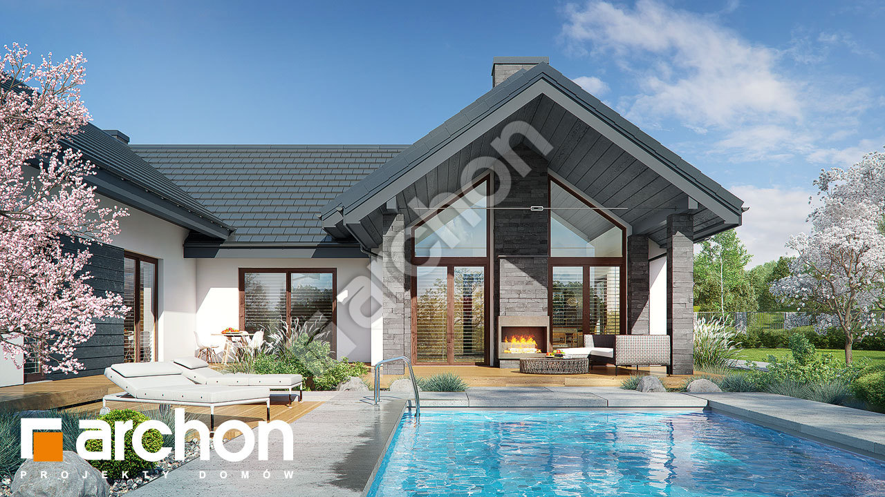

Проект одноэтажника около 200 кв. м. Давайте покритикуем
AlexPt
Размеры дома по габаритам впечатляют - под него участок нужен соответствующий, чтобы не оказалось, что места не осталось вообще (на соседней улице построили дом на 6 сотках, со спутника видно, что "зеленки" осталось меньше 0.5 сотки. Но тут хозяин-барин, конечно же.
Я бы отказался от гаража - потому что если заезжать сразу с улицы, то и фасад дома должен быть сразу на улице. Если дом "утоплен" внутрь участка, то тратится опять же место и деньги на организацию подъезда до гаража.
Гараж если не топить, то нужно хорошо изолировать от других помещений - могут в будущем быть проблемы. Если топить, то счета будут неслабыми.
Вентиляцию нужно хорошую и звукоизоляцию. Чтобы не будить членов семьи, заводя машину, и не заносить вонь от выхлопных газов в дом, заходя в него из гаража.
Но лучше оставить между улицей и гаражом метров 6 на парковку и накрыть навесом.
Достаточно прикупить к такому дому подходящую по стилю машину, например Етрон или Тайкан.
Ну или Теслу на крайний случай.
почему =)) вы так категоричны, вы архитектор ?)
К примеру я уже вижу в воображении его внешний вид с этой крышей, и в моем преставлении это уже очень даже со вкусом и красиво, дело даже не в плоской крыше ,а в усовершенствовании конфигурации существующей, но мне к примеру, почему то этот дом, ассоциируется с плоской.
У даному конкретному випадку ваш опонент правий, це буде зовсім інший проект. Бо його особливість у тих скатах, принаймні з двох головних ракурсів, вхідного і дворового. На таких довгих фасадах з плоским дахом вам доведеться підіймати висоту першого поверху, зникне або серйозно переміниться друге світло та взагалі, як не грай з висотою і з іншими прийомами, пропорції і об'єм зміняться. Хіба що планування вам дійсно вдасться зберегти.

В 02.09.2021 в 02:31, calco сказал:
Так чим закінчився вибір даного проекту? Цікавий проект, чи будуєте по ньому?
Трішки змінили планування ванних кімнат і зараз чекаємо на готовий проект і плануємо будувати.
В 05.09.2021 в 11:12, AlexPt сказал:
Гарний проект! Теж до нього придивляюся. Там в них є декілька схожих, але цей по плануванню виглядає найкраще. Якщо це коректно - прошу потім показати фінальний варіант проекту, цікаво, як архітектори його вдосконалять. А яка у Вас ширина ділянки, так як він досить довгий. В себе боюся, щоб не був від забору до забору…😂
