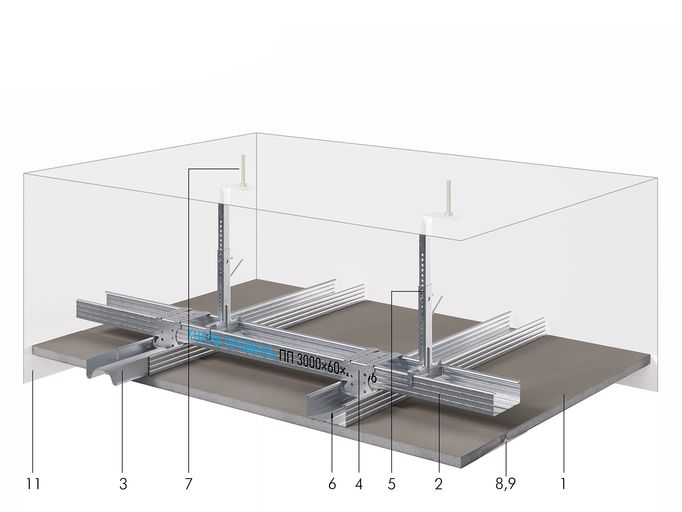

san6ka Опубліковано: 5 лютого 2021 Поділитись Опубліковано: 5 лютого 2021 кто делал теневой шов себе, какие +/- ? с эстетической, практической и финансовой стороны Мы делали ГК потолок с теневым швом. + Нет багетов, ненавижу багеты, у нас в тех. помещении муж сам сколотил ГК потолок и там пришлось сделать багет, выбирали самый мелкий и самый квадратный, все-равно потолок с багетом выглядит так что к нему хочется добавить канделябры и хрустальную люстру + Нет трещин на потолке - Мастера в большинстве своем тупо не знают что это и как это делать, так итог много головняка проследить чтобы вышло норм, чтобы маляра потом его не испортили и т.п. - Теневой шов стоит денег, как мне кажется, в большинстве своем из-за пункта выше - Местами вышло чуть кривовато, но это видно только если стать спиной к стене и втычить в сам шов - я этим занималась только во время стройки, сейчас внимания не обращаю С эстетической выглядит прикольно, особенно гости очень удивляются) С практической - потолок себе и потолок, доп. ухода не требует. Я думаю натяжной с теневым проще, но мне лично не нравится когда потолок двигается при входе в комнату. Второй раз я бы тоже сделала с теневым, только наверное с другими мастерами, но как их правильных найти я даже хз) 8 Посилання на коментар Поділитися на інших сайтах More sharing options...

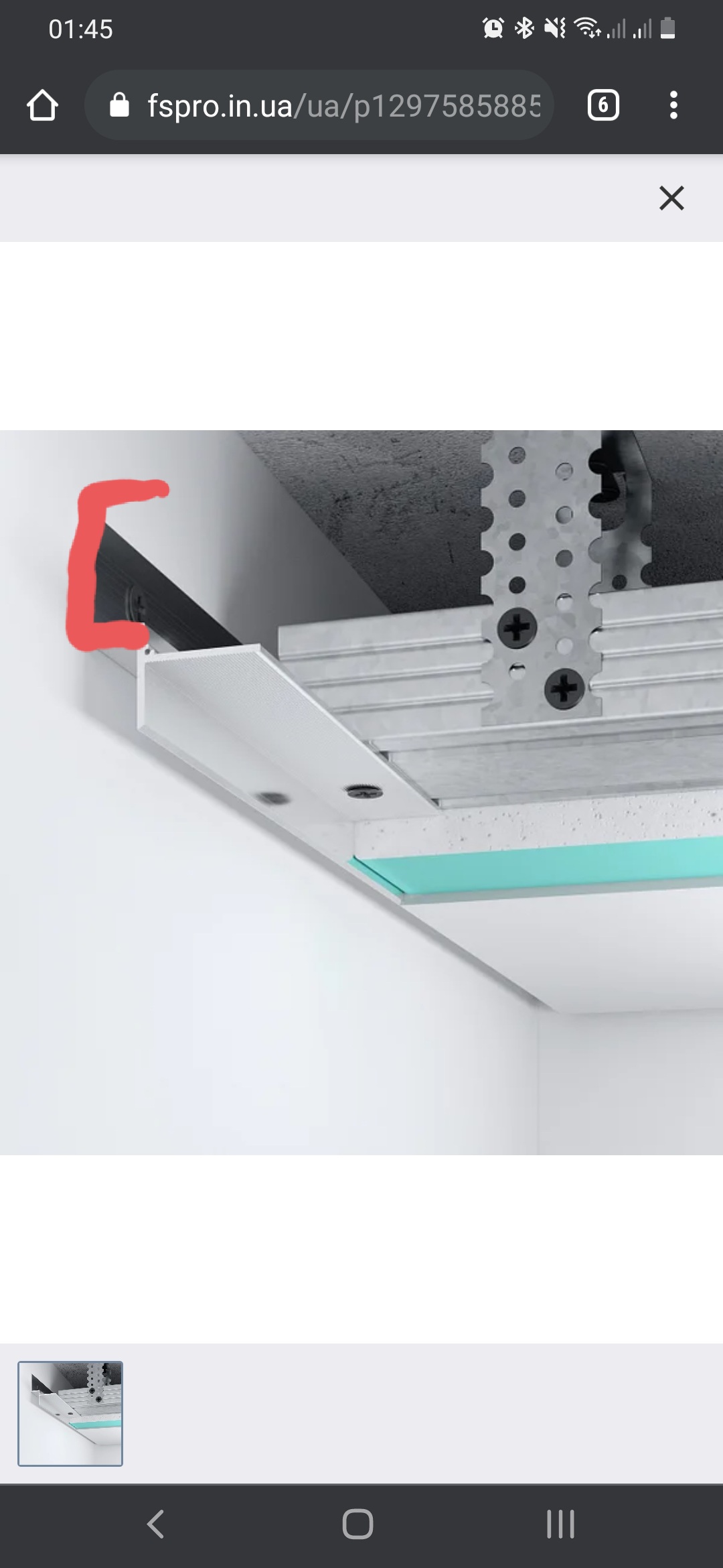

san6ka Опубліковано: 6 лютого 2021 Поділитись Опубліковано: 6 лютого 2021 подсветку не вставляли туда? Нет, мне не оч нравится такая подсветка, если честно, да и теневой шов решал другие задачи (не освещение) а вы делали теневой шов при помощи планок специальных? Глянул цену - 160грн/м.п. или каким-то иным способом? Делали похожим способом https://www.stroimdom.com.ua/forum/showpost.php?p=4794348&postcount=38, без спецпрофиля, но между стеной и ГК добавляли черный профиль, чтобы дырки не было)) Посилання на коментар Поділитися на інших сайтах More sharing options...

auto-master Опубліковано: 6 лютого 2021 Автор Поділитись Опубліковано: 6 лютого 2021 Не вздумайте это делать если у Вас будет отделка покраска или обои. почему? Добавлено через 1 минуту Нет, мне не оч нравится такая подсветка, если честно, да и теневой шов решал другие задачи (не освещение) Делали похожим способом https://www.stroimdom.com.ua/forum/showpost.php?p=4794348&postcount=38, без спецпрофиля, но между стеной и ГК добавляли черный профиль, чтобы дырки не было)) 1) какой черный профиль куда добавляли, не очень понял(( 2) так а без спец. профиля плоскость ГКЛ вдоль стены ровной получилась? Посилання на коментар Поділитися на інших сайтах More sharing options...
san6ka Опубліковано: 7 лютого 2021 Поділитись Опубліковано: 7 лютого 2021 1) какой черный профиль куда добавляли, не очень понял(( 2) так а без спец. профиля плоскость ГКЛ вдоль стены ровной получилась? Хехе, у меня мастера были те еще затейники)) Они по периметру в уровень с каркасом накрутили ud профиль, снизу край покрасили в черный и к нему подвели ГК (попыталась нарисовать, чет ни одной фотки не сохранилось). Выводить в уровень было тяжко, они очень страдали Местами как писала вышло не супер ровно, но пока ходила высматривала шов по всему дому видела, сейчас уже даже не скажу где) Шов по всей сумме мне обошёлся не дешевле чем спецпрофиль. Потому что еще нюанс - у меня обои под покраску + покраска на стенах, так вот мастера что делали обои, святые люди, обоями заходили в шов и красили там кисточкой потом, очень ювелирная работа учитывая что шов 1 см 3 Посилання на коментар Поділитися на інших сайтах More sharing options...
auto-master Опубліковано: 7 лютого 2021 Автор Поділитись Опубліковано: 7 лютого 2021 Хехе, у меня мастера были те еще затейники)) Они по периметру в уровень с каркасом накрутили ud профиль, снизу край покрасили в черный и к нему подвели ГК (попыталась нарисовать, чет ни одной фотки не сохранилось). Выводить в уровень было тяжко, они очень страдали Местами как писала вышло не супер ровно, но пока ходила высматривала шов по всему дому видела, сейчас уже даже не скажу где) Шов по всей сумме мне обошёлся не дешевле чем спецпрофиль. Потому что еще нюанс - у меня обои под покраску + покраска на стенах, так вот мастера что делали обои, святые люди, обоями заходили в шов и красили там кисточкой потом, очень ювелирная работа учитывая что шов 1 см хм, судя по вашему рисунку - у вас классическая конструкция - УД-профиль + потолочные. Просто гипсокартоном не доходили 1см до стены. А почему вышло НЕ ДЕШЕВЛЕ, если в конструкции нет ни одного дополнительного элемента? (спец профиль стоит дорого -140-160грн/м.пог..!) 1 Посилання на коментар Поділитися на інших сайтах More sharing options...

san6ka Опубліковано: 7 лютого 2021 Поділитись Опубліковано: 7 лютого 2021 хм, судя по вашему рисунку - у вас классическая конструкция - УД-профиль + потолочные. Просто гипсокартоном не доходили 1см до стены. А почему вышло НЕ ДЕШЕВЛЕ, если в конструкции нет ни одного дополнительного элемента? (спец профиль стоит дорого -140-160грн/м.пог..!) Сорри, я реально именно эту часть немного пропустила во время стройки, а че это классическая схема? Где здесь UD профиль? Я писала что шов "по всей сумме" недешевле, т.к. помимо монтажа ГК и покраски профиля с меня еще взяли денег за подрезку и покраску обоев под теневой шов. Посилання на коментар Поділитися на інших сайтах More sharing options...
touman Опубліковано: 8 лютого 2021 Поділитись Опубліковано: 8 лютого 2021 Сорри, я реально именно эту часть немного пропустила во время стройки, а че это классическая схема? Где здесь UD профиль? Я писала что шов "по всей сумме" недешевле, т.к. помимо монтажа ГК и покраски профиля с меня еще взяли денег за подрезку и покраску обоев под теневой шов. на вашем рисунке нет UD-профиля и это неправильно. Посилання на коментар Поділитися на інших сайтах More sharing options...

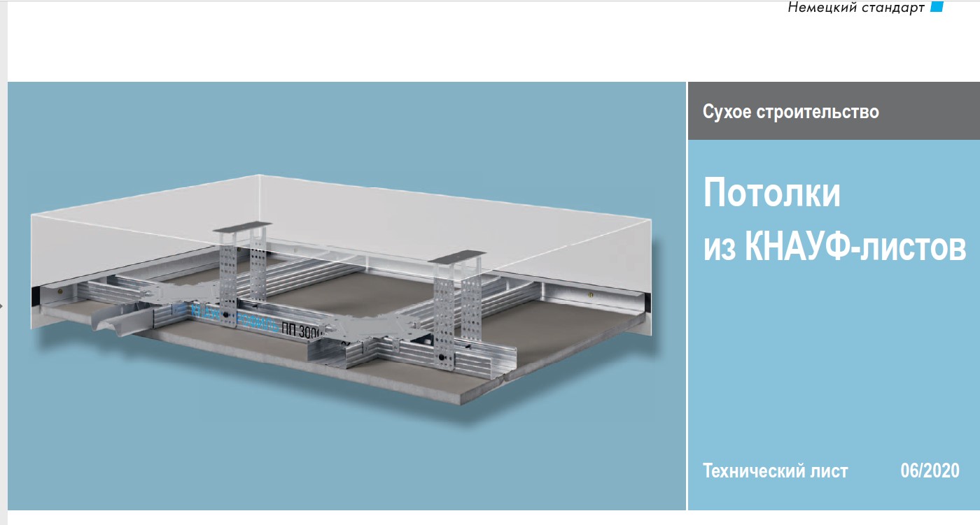

san6ka Опубліковано: 8 лютого 2021 Поділитись Опубліковано: 8 лютого 2021 на вашем рисунке нет UD-профиля и это неправильно. Правда? А можете написать в Кнауф чтобы исправили? www.knauf.ru/catalog/find-products-and-systems/p-112.html P.S. Извините, не сдержалась, плохой день Посилання на коментар Поділитися на інших сайтах More sharing options...

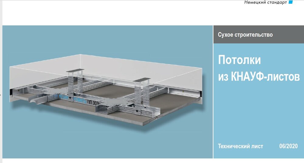

auto-master Опубліковано: 9 лютого 2021 Автор Поділитись Опубліковано: 9 лютого 2021 Правда? А можете написать в Кнауф чтобы исправили? www.knauf.ru/catalog/find-products-and-systems/p-112.html P.S. Извините, не сдержалась, плохой день так вот вариант с УД-профилем от того же КНАУФА: Посилання на коментар Поділитися на інших сайтах More sharing options...
san6ka Опубліковано: 9 лютого 2021 Поділитись Опубліковано: 9 лютого 2021 так вот вариант с УД-профилем от того же КНАУФА Так я ж не против что бывают разные схемы монтажа, но разговор вдруг почему-то повернулся в сторону удешка это классика и без него неправильно. Еще раз, я не эксперт и у меня нет за плечами сотен домов с ГК потолками, я лишь заказчик и мне нужно было решить конкретные задачи - отвязать потолок от стен чтобы избавиться от трещин (т.к. дом каркасный) и любой ценой не допустить багет. Я открыла техкарты, выбрала подходящий вариант, показала мастеру - он сделал, про теневой шов - мне предложили такое решение, меня оно устроило, про спец. профиль я, например, не знала. Посилання на коментар Поділитися на інших сайтах More sharing options...

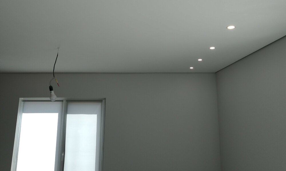

Zeland Опубліковано: 16 лютого 2021 Поділитись Опубліковано: 16 лютого 2021 кто делал теневой шов себе, какие +/- ? с эстетической, практической и финансовой стороны мы делаем на "тканевом натяжном потолке descor" цена вопросам под ключ 800-900грн/метр 3 Посилання на коментар Поділитися на інших сайтах More sharing options...
auto-master Опубліковано: 22 лютого 2021 Автор Поділитись Опубліковано: 22 лютого 2021 мы делаем на "тканевом натяжном потолке descor" цена вопросам под ключ 800-900грн/метр а чем при такой цене натяжной тканевый потолок лучше гипсокартонового? Посилання на коментар Поділитися на інших сайтах More sharing options...
Zeland Опубліковано: 23 лютого 2021 Поділитись Опубліковано: 23 лютого 2021 а чем при такой цене натяжной тканевый потолок лучше гипсокартонового? идеальностью поверхности как манимум. + cкорость ( дом на 100м2 делается за три дня под ключ) + гарантия 10 лет на то что потолок не потрескается , не пожелтеет + дишыт ( потолок имеет микроперфорацию ) Посилання на коментар Поділитися на інших сайтах More sharing options...
