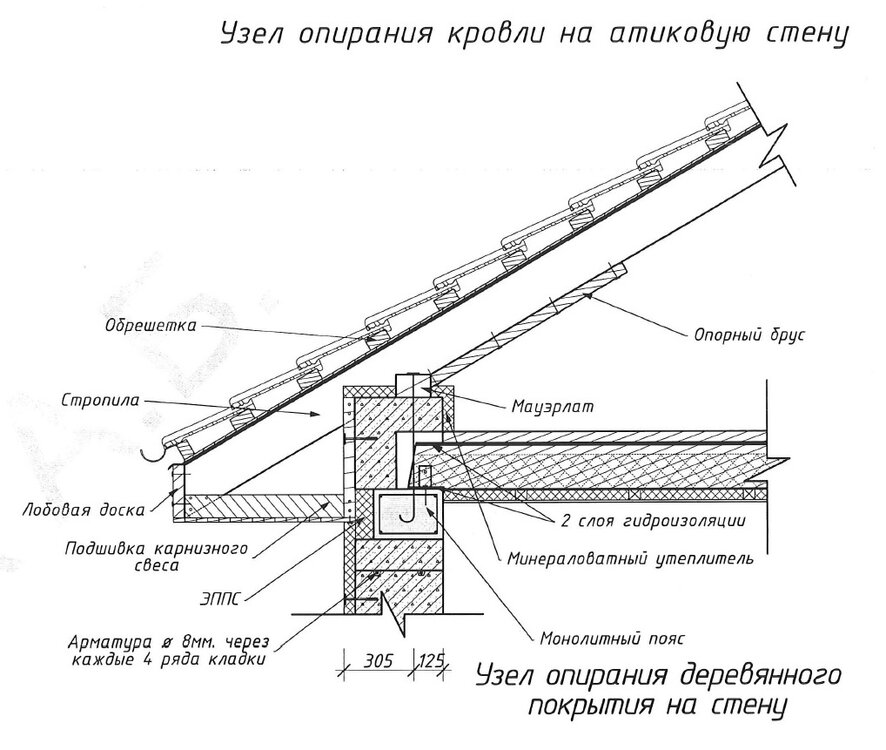

Здравствуйте, планирую строить дом по проэкту z69.
Хотел заказать лес на крышу, открыл проэкт и немного в недоумении.

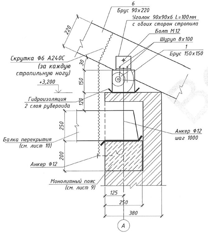

Не могу понять как крепиться мауэрлат к армопоясу? Если я правильно понимаю сначала идет армопояс, на него крепятся балки перекрытия и блок и на него мауэрлат?
у вас стропильная нога крепиться к мауэрлату через уголок, и отдельно скруткой из проволоки к монолитному поясу
эти два узла точно с вашего проекта, так как они отличаются принципиально

Да, это скриншоты из проэкта z69.
А сам мауэрлат на что крепиться? на блок?
Как по мне, я бы мауэрлат положил на армопояс, балки перекрытия сделал бы длиннее, положил бы их на мауэрлат и стропила прикрепил к балкам перекрытия. Или второй вариант мауэрлат положил на армопояс, на мауэрлат балки перекрытия и рядом с ними прикрепил уголком висящие стропила.
на первой картинке у вас мауэрлат крепиться через анкер к монолитному поясу, а на второй картинке этот крепление обеспечивает скрутка.
Ну почему же. На втором рисунке тоже есть анкер к которому крепится балка перекрытия и мауэрлат. Провалка это наверное дополнительное крепление стропил к балке перекрытия.
Мне не понятно расположение мауэрлата и балок перекрытия между собой.
Смущает на проэкте "стена" между балками перекрытия и мауэрлатом.
повторюсь.
на первом рисунке по другому не назвать, у вас стена из бетона судя по штриховке, где маурлат крепиться через шпильку к монолитному ж/б поясу, а балки перекрытия крепятся отдельно к монолитному поясу через уголок. при этом стропило вообще ни как не крепиться к мауэрлату так как не указан крепеж, но показан опорной брус и это распорный узел
на втором у вас стена из кирпича. мауэрлат лежит на кирпичной клаке, принципе как и на первом рисунке, крепиться анкером к мауэрлату, а стропила через уголок к мауэрлату а так еще дополнительно каждая стропила крепиться еще скрутнкой к монолитному поясу. при этом у вас без распорный узел, и в этом узле лишняя или скрутка или уголки

так балки перекрытия лежат, балдеют :) в своих нишах
повторюсь.
Теперь более менее понятно:good:
Да это типовой проэкт дома, и скорее всего показано узлы крепления для дома из газобетона и кирпича.
Так как планирую строить дом из газобетона, мой первый вариант.
По проекту ширина стены 370 мм, армопояса 250 мм, мауэрлата 150 мм.
Получается мауэрлат лежит на армопоясе ближе к внешней стороне, а балки перекрытия ближе к внутренней и занимают 100 мм армопояса? С внешней стороны армопояса утеплитель 120 мм, а с внутренней блок 100 мм с которой сформированы ниши для балок перекрытия?

мауєрлат кріпеться до монолітного поясу анкером, в одному узлі показана скрутка, але це кріплення крокв. в чому складність у вас?

по суті, на першому кресленні бачимо, що   мауерлат лежить на стіні і кріпиться анкером до армапоясу. сам анкер на позначений як на другому кресленні
31 хвилину тому, Сергій. C. сказав:
потім ще йде 2 ряди блоків я вірно зрозумів ???
правильно зрозуміли
