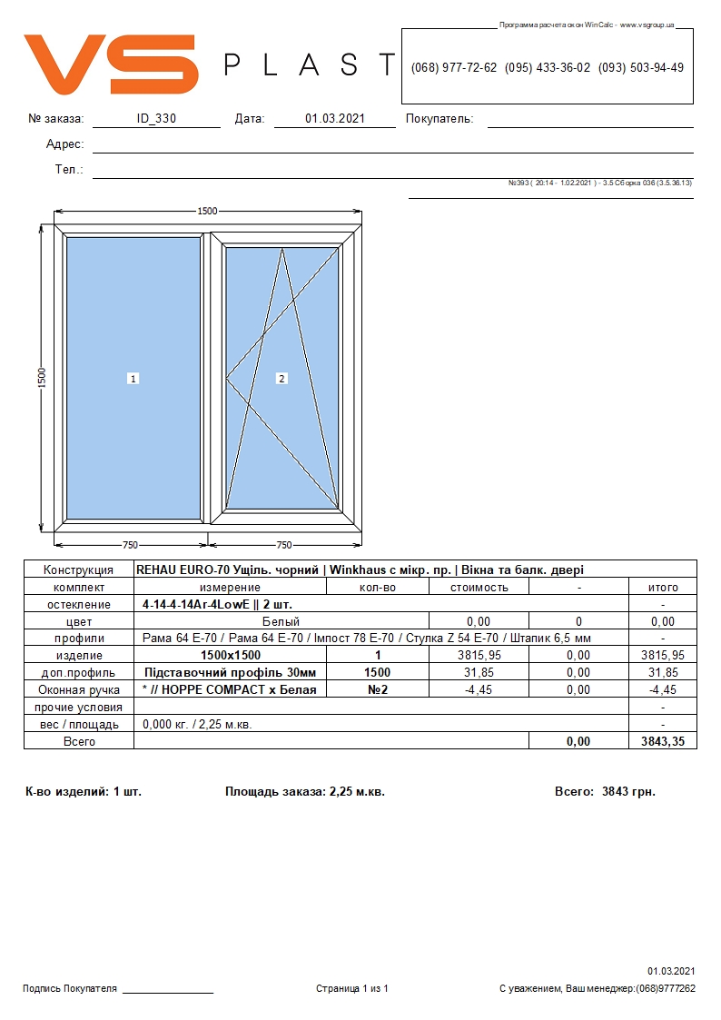

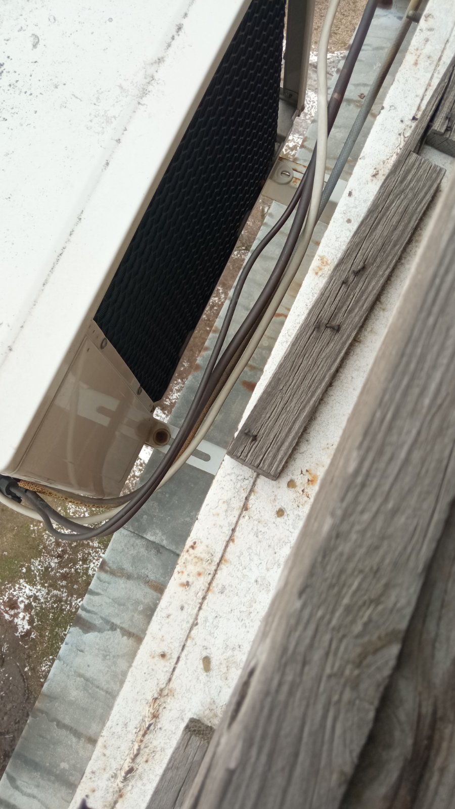

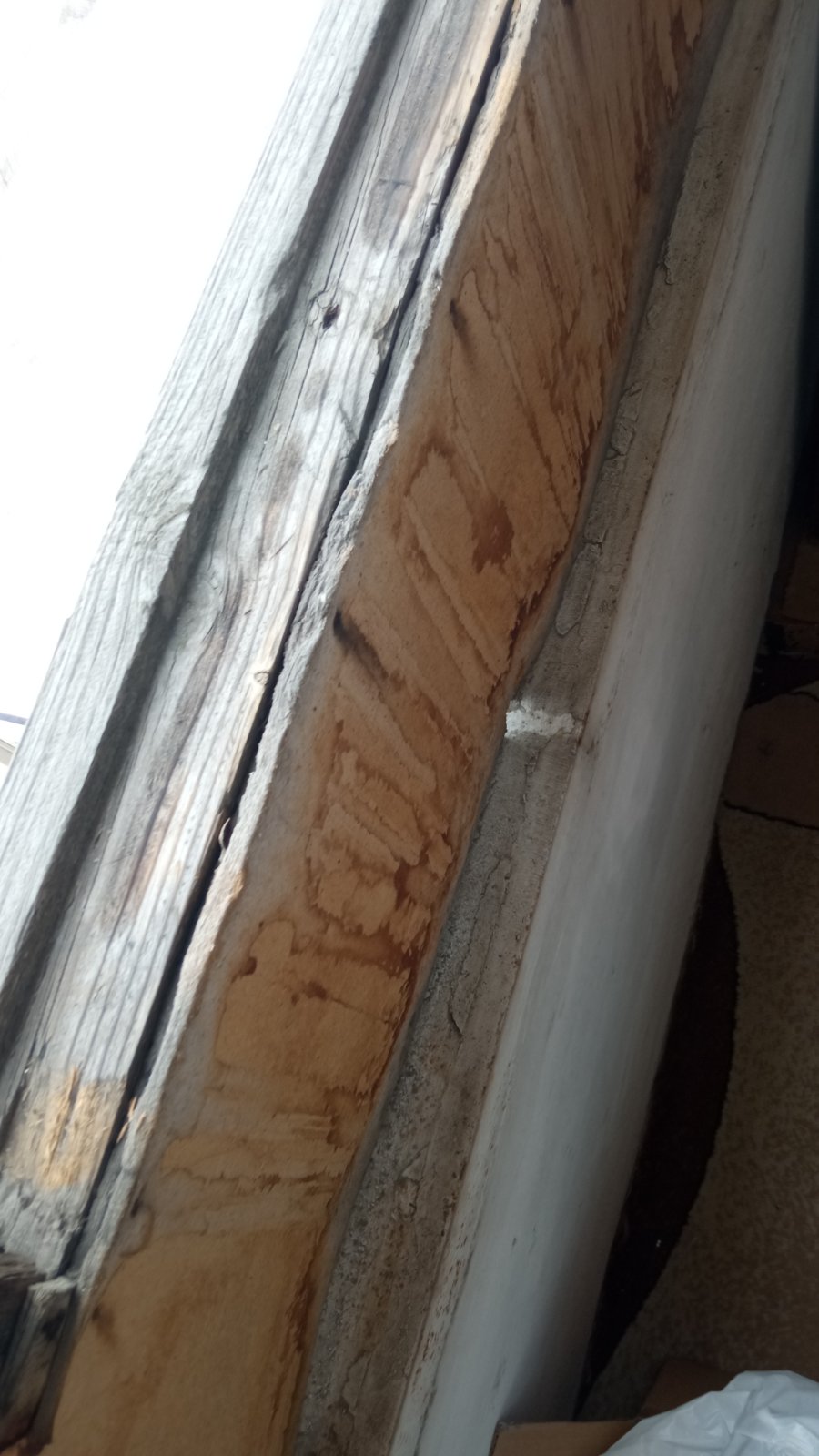

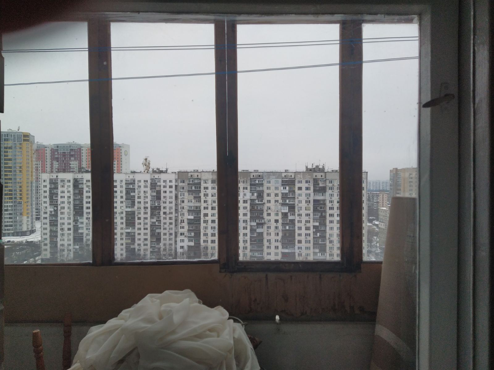

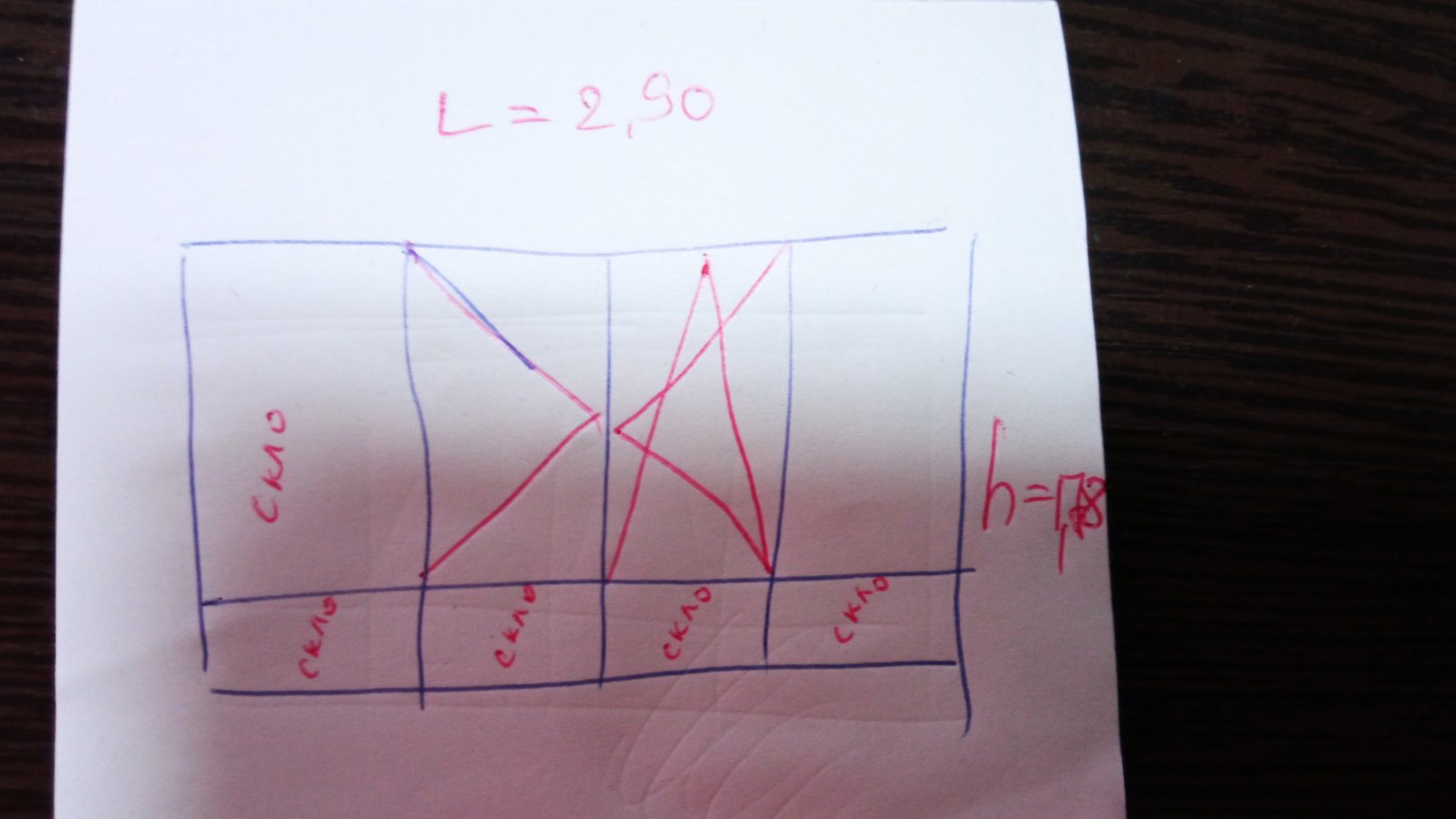

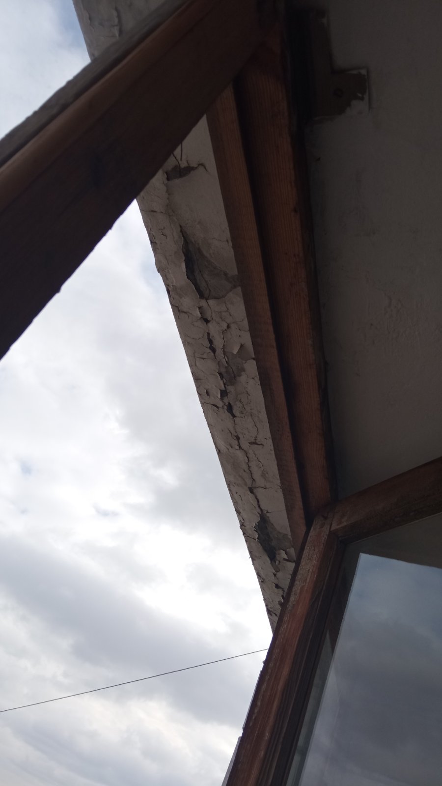

Grade2 Опубліковано: 27 лютого 2021 Поділитись Опубліковано: 27 лютого 2021 Добрый день. Нужно бюджетно застеклить балкон. (Материал+работа) Териториально Киев, Левый берег, грузовой лифт. Сбоку проходит траса кондиционеров, поэтому нужен профиль чтобы обойти. Балкон не выступает за пределы бетона, но отлив сверху перед окном какой-то поставить нужно, снизу тоже отлив, изнутри подоконник самый узкий. Размеры 2,9 на 1,78 (высота). Как я вижу: профиль попроще чем рехау, но не слишком плохой, стеклопакеты однокамерные (наверное с аргоном), фурнитура мако. Фото на сейчас прилагаю и желаемую компоновку прилагаю. Предложения в личку или на почту. Посилання на коментар Поділитися на інших сайтах More sharing options...

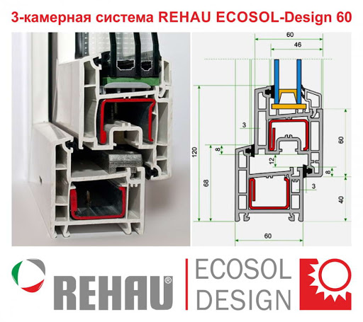

sergey782009 Опубліковано: 1 березня 2021 Поділитись Опубліковано: 1 березня 2021 (змінено) Ну почему же не REHAU ? пароль на архив отправили в личкуБалкон РЕХАУ.zip Змінено 1 березня 2021 користувачем sergey782009 Посилання на коментар Поділитися на інших сайтах More sharing options...

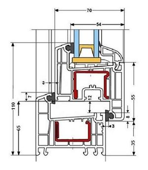

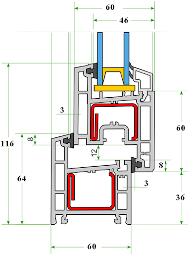

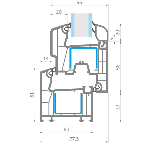

sergey782009 Опубліковано: 1 березня 2021 Поділитись Опубліковано: 1 березня 2021 (змінено) профиль попроще чем рехау, но не слишком плохой, Пароль на архив отправили в личкуБалкон WDS60.zip Змінено 1 березня 2021 користувачем sergey782009 Посилання на коментар Поділитися на інших сайтах More sharing options...

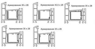

sergey782009 Опубліковано: 1 березня 2021 Поділитись Опубліковано: 1 березня 2021 рехау конечно хорошо, но дорого. ЭТО МИФ придуманный продавцами недорогих профильных систем. 1. Сама поверхность профиля. У европейских профилей REHAU ALUPLAST SALAMANDER VEKA KBE она идельно гладкая без втяжин и видимых полос.Достигается формулой самого ПВХ Поэтому при эксплуатации окно не теряет своего эстетичного вида и радует глаз весь свой срок эксплуатации. 2. Армирование минимум 1.5мм . Но не только толщина . А надо обращать внимание на ГЕОМЕТРИЮ армирования. Эта функция не позволяет профилю терять свою геометрию даже если на улице -20 а в помещении +20. И окно служит исправно весь эксплуатационный срок. 3. Качество уплотнительной резины. При использовании резины низкого качества герметичные свойства окна исчезают уже через 2-3 года. 4. На нормальную работу створки ( открывание\ закрывание ) влияет не профиль и не стеклопакет . А ФУРНИТУРА. Нужно подходить с вниманием к подбору данных элементов. МОЖНО ПРОДОЛЖАТЬ И ПРОДОЛЖАТЬ. VS PLAST не рекомендует выбирать окна используя один критерий - минимальную цену. При всей внешней схожести, окна обладают различными тепловыми и шумоизолирующими характеристиками, степенью надежности и безопастности. И окна с минимальной ценой, скорее всего не будут обладать необходимым набором характеристик для применения в Ваших условиях. Как видим разница в стоимости в 10% ( 350 грн) может сыграть с Вами злую шутку если хоть один из приведённых выше аргументов проявится на недорогои окне. Посилання на коментар Поділитися на інших сайтах More sharing options...

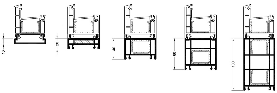

sergey782009 Опубліковано: 1 березня 2021 Поділитись Опубліковано: 1 березня 2021 Сбоку проходит траса кондиционеров, поэтому нужен профиль чтобы обойти. НАВЕРНОЕ НЕОБХОДИМО БУДЕТ ПРИМЕНИТЬ РАСШИРИТЕЛЬНЫЙ ПРОФИЛЬ Посилання на коментар Поділитися на інших сайтах More sharing options...

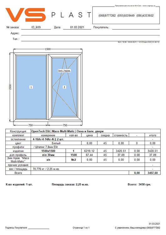

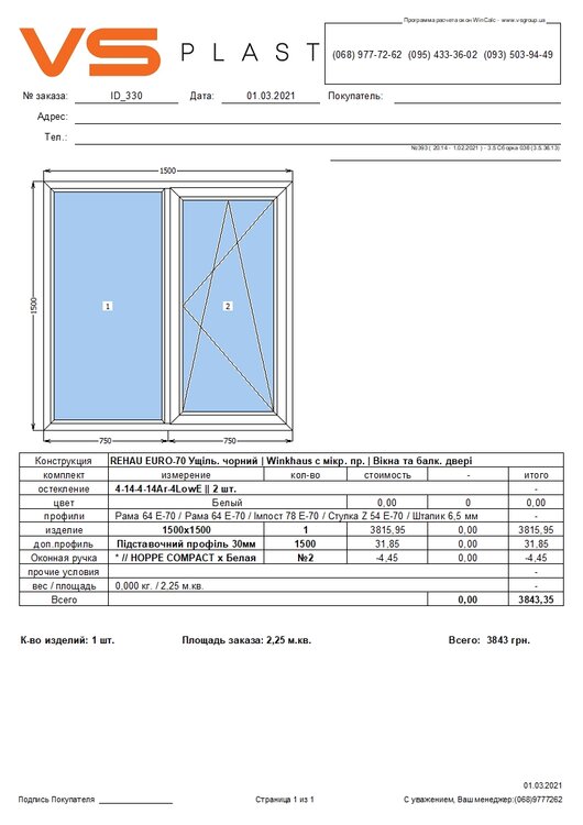

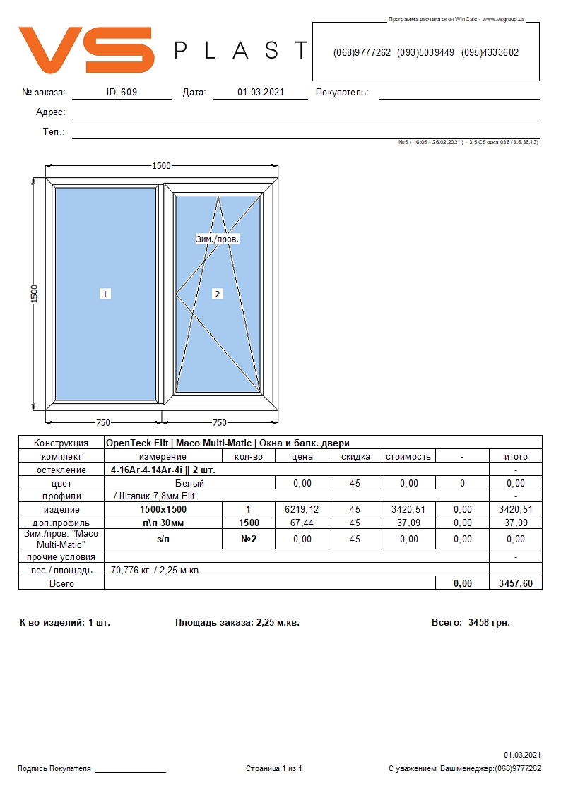

sergey782009 Опубліковано: 1 березня 2021 Поділитись Опубліковано: 1 березня 2021 я конечно не силен в математике, но когда разница в цене вдвое, то я не вижу смысла ставить дорогие окна на холодный балкон Я же выслал просчёт одного и того же окна 3850 (REHAU) и 3500 ( недорогой профиль) Посилання на коментар Поділитися на інших сайтах More sharing options...
sergey782009 Опубліковано: 1 березня 2021 Поділитись Опубліковано: 1 березня 2021 дорогие окна Они не дорогие. Они просто не будут сифонить, не будут закрываться с ноги, не надо на зиму будет паролоном с скотчем заклеивать, тазик подставлять во время дождя под окно. И это стоит разницы в 10% Посилання на коментар Поділитися на інших сайтах More sharing options...
Оконщик Опубліковано: 1 березня 2021 Поділитись Опубліковано: 1 березня 2021 я конечно не силен в математике, но когда разница в цене вдвое, то я не вижу смысла ставить дорогие окна на холодный балкон в 2е? при одинаковых хотелках ( одинаков пакет, одинакова фурнитура, одинков подоконник и т.д.) такого быть не может. пластик столько не тянет денег. Посилання на коментар Поділитися на інших сайтах More sharing options...
US7IGN Опубліковано: 1 березня 2021 Поділитись Опубліковано: 1 березня 2021 в 2е? при одинаковых хотелках ( одинаков пакет, одинакова фурнитура, одинков подоконник и т.д.) такого быть не может. пластик столько не тянет денег. еще раз - нафига мне все эти навороты на холодном балконе, который нужен только для хранения хлама и сушки белья? на балконе самый простой профиль и фурнитура, два стекла. основные окна - три стекла, многокамерный профиль, топовая фурнитура. вот и выходит... Посилання на коментар Поділитися на інших сайтах More sharing options...
Оконщик Опубліковано: 1 березня 2021 Поділитись Опубліковано: 1 березня 2021 ну так и я об этом же. если взять, к примеру: 1 кам пакет, фурнитуру мако ( ок, ворне), подоконник опентек 20 см и т.д...и посчитать , все это и в рехау ( или саламандер, он чуть дороже) и к примеру в WDS или опентек, то разница в цене не будет в 2 раза. Посилання на коментар Поділитися на інших сайтах More sharing options...
