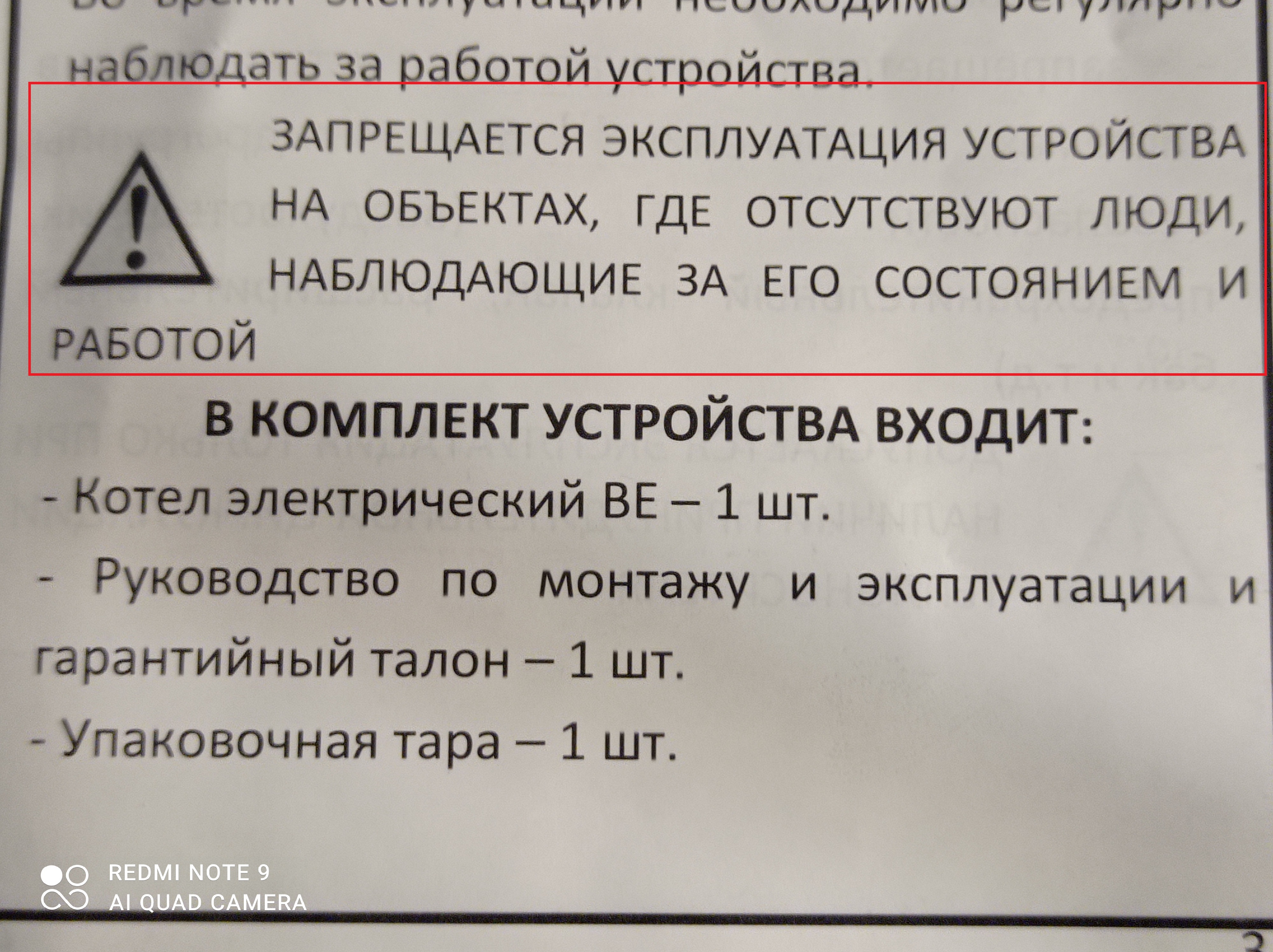

Загалом, більшість електрокотлів виробляється з вертикальним розміщенням:
Але... Чи можливо експлуатувати такий котел в горизонтальній орієнтації?
Чи можливо його встановлювати "контактами" вверх?
Якщо теплоносій - вода, то:
1) ТЕНи будуть "жити"?
2) Повітря збиратиметься в електрокотлі?
3) ...
Чи вертикальне встановлення то едино вірне для данної конструкції?
... Він таке і подібне описує в інструкції монтажу/користувача.
Нажаль, в моїй версії інструкції такого нема. Тільки перелік "Забороняється" та надзвичайно захоплюючий "Принцип роботи" :). А прочитавши там таке
... взагалі подумав, що без людей його вмикати гріх :)
Прийдеться тещу на курси електрокочегарів відправити.

Так від цього і виникло запитання. В моєму випадку котел буде встановлено при самісінькій підлозі. Тож, за умови "стандартного" встановлення і у випадку заміни ТЕНів, котел потрібно буде спочатку демонтувати повністю і лише потім обслуговувати.

Дивлячись на будову такого "трубчатого" котла підозрюю, що при зміні направлення теплоносія (перевернути "котел", помінявши місцями "приток" і "обратку") біля "коренів" ТЕНів буде збиратись повітря (там буде мертва зона). :) Але мені це дасть відмінний доступ до ТЕНів.
При горизонтальному розміщенні напевне теж будуть проблеми з мертвими зонами в котлі для теплоносія/повітря....
Чи експлуатував хтось так таке, чи аналогічне?
