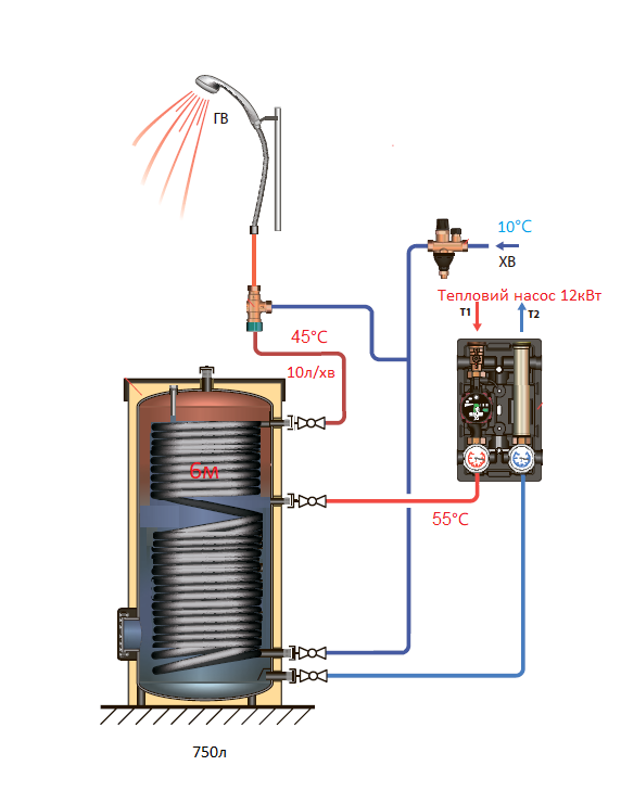

Dru4a Опубліковано: 6 березня 2021 Поділитись Опубліковано: 6 березня 2021 (змінено) Тут вот такой вопрос. При сборе системы ГВС и отопления и Из-за обилия устройств: электрокотел, солнечный коллектор, он же будет завязан с отоплением... встал вопрос о нагреве воды и как это все подключать и не докупать ещё баки, бойлер и ТД. В общем чтоб не в даваться в подробности вопрос такой: Бойлер косвенного нагрева на 200л с 2мя теплообменниками. Можно ли подключить к одному из теплообменников холодную воду(вход в центр и выход сверху), чтоб на выходе теплообменника иметь горячую воду и использовать его Как проточный водонагреватель, а сам бак использовать как теплоаккамулятор? Например для аккамулирования тепла днем с солнечного коллектора и использования ее в течении дня? Можно так делать? Есть ли нюансы? Обвязать - понятно что с расширительным баком, подрывным клапаном и ТД. Будет ли достаточно теплообменника для нагрева воды проходящей по нему? Змінено 6 березня 2021 користувачем Dru4a Посилання на коментар Поділитися на інших сайтах More sharing options...
Сергей 31 Опубліковано: 6 березня 2021 Поділитись Опубліковано: 6 березня 2021 Проточника не выйдет. Такую котельную прежде чем собирать и покупать разные пасочки, нужно прорисовать по гидравлике и по управлению. Затем Вам, как заказчику вникнуть, как все это будет работать, может внести какие изменения и только потом, начинать что то делать. 1 Посилання на коментар Поділитися на інших сайтах More sharing options...
volomoto Опубліковано: 7 березня 2021 Поділитись Опубліковано: 7 березня 2021 Можно так делать? Есть ли нюансы? Обвязать - понятно что с расширительным баком, подрывным клапаном и ТД. Будет ли достаточно теплообменника для нагрева воды проходящей по нему? Загалом є таке поняття як реверсний бойлер непрямого нагріву, але використовувати для цього звичайний бойлер з двома теплообмінниками неможна, бо його теплообмінники зроблені із вуглецевої сталі і не призначені для водопровідної води, в якій є кисень. Теплообмінник має бути з нержавійки, або ж можна використати буфер "бак в баці", в якого внутрішній бак виготовлений з нержавійки. Загалом концепт має право на життя, але вимагає точних прорахунків, бо проточні нагрівання води не пробачає помилок. 1 Посилання на коментар Поділитися на інших сайтах More sharing options...
anabioz Опубліковано: 22 травня 2024 Поділитись Опубліковано: 22 травня 2024 Задача. Який об'єм води ми отримаємо при температурі 45°C і швидкості відбору 10л/хв ? Теплообмінник - нержавійка, бак - чорна сталь (замкнутий контур на тепловий насос) Посилання на коментар Поділитися на інших сайтах More sharing options...
shneider_vova Опубліковано: 22 травня 2024 Поділитись Опубліковано: 22 травня 2024 при працюючому насосі? Посилання на коментар Поділитися на інших сайтах More sharing options...
anabioz Опубліковано: 22 травня 2024 Поділитись Опубліковано: 22 травня 2024 9 хвилин тому, shneider_vova сказав: при працюючому насосі? Так, звісно, він переходить в пріоритет на бак. Але там незначний нагрів при постійному водорозборі. Посилання на коментар Поділитися на інших сайтах More sharing options...
shneider_vova Опубліковано: 22 травня 2024 Поділитись Опубліковано: 22 травня 2024 думаю, в такому варіанті можна безкінечно користуватися. В мене бойлер 250 літрів, з увімкненим котлом 18 квт вона при прийнятті душу гріється в баку, а не охолоджується. Посилання на коментар Поділитися на інших сайтах More sharing options...
Сергей 31 Опубліковано: 22 травня 2024 Поділитись Опубліковано: 22 травня 2024 9 часов назад, anabioz сказал: Задача. Який об'єм води ми отримаємо при температурі 45°C і швидкості відбору 10л/хв ? 10 л/хв. х 30 минут х 40 (дельта температуры воды в бойлере) х 1,163 = 14 кВт. Посилання на коментар Поділитися на інших сайтах More sharing options...
anabioz Опубліковано: 23 травня 2024 Поділитись Опубліковано: 23 травня 2024 14 годин тому, Сергей 31 сказав: 10 л/хв. х 30 минут х 40 (дельта температуры воды в бойлере) х 1,163 = 14 кВт. Який об'єм води ми отримаємо? Бак нагрітий до температури 55°C. Посилання на коментар Поділитися на інших сайтах More sharing options...
Сергей 31 Опубліковано: 23 травня 2024 Поділитись Опубліковано: 23 травня 2024 55 минут назад, anabioz сказал: Який об'єм води ми отримаємо? Я показал мощность на проток при постоянном расходе 10 л/хв. Посилання на коментар Поділитися на інших сайтах More sharing options...

anabioz Опубліковано: 23 травня 2024 Поділитись Опубліковано: 23 травня 2024 2 години тому, volomoto сказав: Це просто задача із зірочкою з підручника фізики чи треба вирішити якусь конкретну проблему? Це задача чи брати класичний бак непрямого нагріву 250-300л, чи брати з чорного металу із збільшеним нержавіючим теплообмінником і використовувати його як проточний водонагрівач. Мета - відсутність накипу та заміни тенів, свіжа вода, без проблем з легіонелою. Така собі фрешниця. То ж питання, чи вистачить, к приміру, на 3 прийому душу одночасно. Посилання на коментар Поділитися на інших сайтах More sharing options...

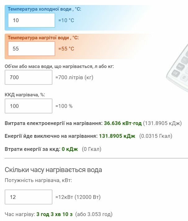

volomoto Опубліковано: 25 травня 2024 Поділитись Опубліковано: 25 травня 2024 (змінено) 23.05.2024 в 18:28, anabioz сказав: Це задача чи брати класичний бак непрямого нагріву 250-300л, чи брати з чорного металу із збільшеним нержавіючим теплообмінником і використовувати його як проточний водонагрівач. Мета - відсутність накипу та заміни тенів, свіжа вода, без проблем з легіонелою. Така собі фрешниця. То ж питання, чи вистачить, к приміру, на 3 прийому душу одночасно. Там вище на картинці нема ніякого ТЕНа, а є тепловий насос, тоді звідки візьметься накип? Навіть якщо і буде ТЕН, то не все так страшно, якщо вода нормальної якості. Для легіонели треба ще створити відповідні умови, зокрема вхідна вода повинна мати багато органіки, застоюватись в бойлері, в якому температури переважно тримається на рівні 35 градусів. Якщо це будинок постійного проживання, де постійно використовується гаряча вода, і бойлер гріється до 50 градусів, то ніякої легіонели не буде. А на свіжість має бути пофіг, то вам ту воду не пити. Змінено 26 травня 2024 користувачем volomoto 2 Посилання на коментар Поділитися на інших сайтах More sharing options...
anabioz Опубліковано: 12 червня 2024 Поділитись Опубліковано: 12 червня 2024 Отже, експеримент. Бак непрямого нагріву Cordivari на 500л нагріли до 60*С та відключили від теплового насосу. До баку підключений теплообмінник SWEP B25THx40/1P-SC-S + циркуляційний насос = фрешниця з подачею холодної води зі скважини 10*С. Отримали: два змішувачі, сумарною подачею води 10л/хв, видавали постійну температуру 38*С на протязі 60 хв. 1 Посилання на коментар Поділитися на інших сайтах More sharing options...
shneider_vova Опубліковано: 12 червня 2024 Поділитись Опубліковано: 12 червня 2024 5 хвилин тому, anabioz сказав: Отже, експеримент. Бак непрямого нагріву Cordivari на 500л нагріли до 60*С та відключили від теплового насосу. До баку підключений теплообмінник SWEP B25THx40/1P-SC-S + циркуляційний насос = фрешниця з подачею холодної води зі скважини 10*С. Отримали: два змішувачі, сумарною подачею води 10л/хв, видавали постійну температуру 38*С на протязі 60 хв. а якби насос був би невідключений, то можна постійно отримувати ГВС. як я і говорив 1 Посилання на коментар Поділитися на інших сайтах More sharing options...
anabioz Опубліковано: 12 червня 2024 Поділитись Опубліковано: 12 червня 2024 (змінено) 4 хвилини тому, shneider_vova сказав: а якби насос був би невідключений, то можна постійно отримувати ГВС. як я і говорив Ну, тепловий на 12кВт за годину з 25*С до 60*С не нагріє 500л, але можна вважати, що схема дієва і води буде достатньо багато, щоб не переживати за це. Тобто, можна брати бак на 500л з теплообмінником у 5м2 і це буде така собі фрешниця з запасом гарячої води. Змінено 12 червня 2024 користувачем anabioz Посилання на коментар Поділитися на інших сайтах More sharing options...
shneider_vova Опубліковано: 12 червня 2024 Поділитись Опубліковано: 12 червня 2024 12 хвилин тому, anabioz сказав: Ну, тепловий на 12кВт за годину з 25*С до 60*С не нагріє 500л, але можна вважати, що схема дієва і води буде достатньо багато, щоб не переживати за це. Тобто, можна брати бак на 500л з теплообмінником у 5м2 і це буде така собі фрешниця з запасом гарячої води. але не треба з 25. вода в баку не менше 38 градусів, тож 12 квт якраз вистачить... Посилання на коментар Поділитися на інших сайтах More sharing options...
