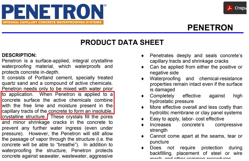

Пенетрон - это ординарная кристаллобразующая гидра, суть работы которой - формирование водонерастворимых кольматирующих кристаллов при взаимодействии с гидроксидом кальция (свободной гидратированной известью).
Фото 1.
Он не есть продвинутая кристаллообразующая система двойного действия.
Он не есть кристаллообразующая система каталитического действия.

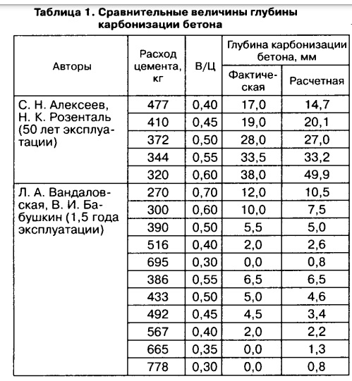

О карбонизации можно почитать. Мне лень это расписывать. Суть процесса в том, что обеспечивающий нужную щелочность бетона гидроксид кальция при контакте с углекислым газом (это часть воздуха) образует водонерастворимый нейтральный карбонат кальция. То есть, в поверхностном слое бетона нет второго компонента, с которым должен работать набор проникающих химикатов. Происходит нейтрализация бетона. А значит "Нахрена мазали?"
Карбонизация идет снаружи внутрь с определеенной скоростью, которая замедляется со временем так как карбонизированый слой бетона замедляет проникновение СО2 в тело этого бетона.
Теперь о скорости процесса карбонизации.
Наши (точнее белорусы) дают (см. фото 3) толщину поверхностного карбонизированного слоя :
ординарный бетон М250 через 1,5 года = 10 мм
он же через 50 лет = 38 мм.
Это значит, дружище, что уже через год мазать проникающую мазюку - это плацебо для заказчика.

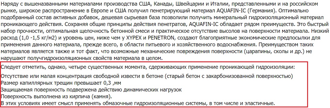

Не зря фирмы, которые занимаются комплексной гидроизоляцией пишут ограничения по применению проникающей. См. фото 4.
Что делать? Ну там выше по ссылке пишут что - работать отбойником перед нанесением.

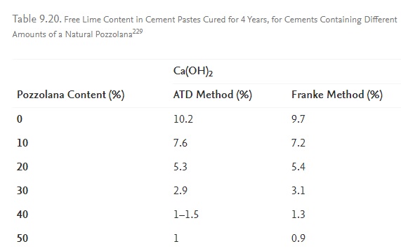

PS Если в цемент для изготовления бетона добавляли пуццолан (зола унос и т.д.), то в бетоне начинается пуццолановая реакция (поиск в помощь) и содержание гидроксида кальция уменьшается во всем теле бетона на фото. 2 видно, что при 25-40% пуццолана в цементе (в Украине работает эта вилка) уже через 4 года сколько извести остается?...
Короче - и такое может быть.
