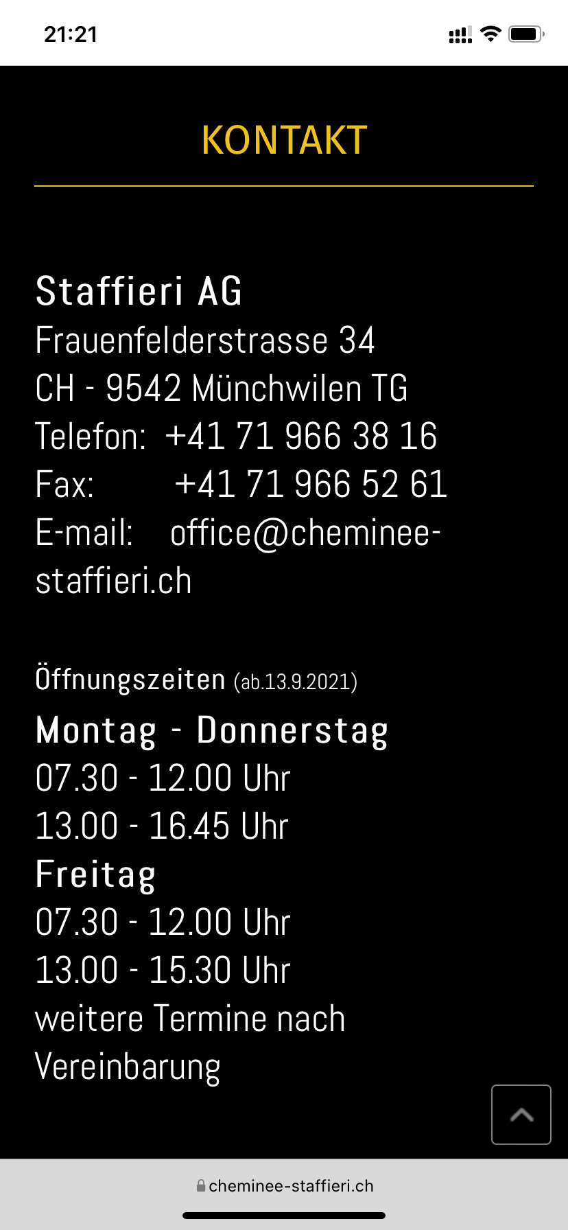

Топка писал Staffieri AG/ CH -9542
Когда открываю стеклянную дверь воздух из комнаты поступаеь ведь ?
Но когда закрываю дверь воздух зачем должен из комнаты заходить?  .. или не должен?
И мастера какую то щель внизу зольника не заделали и теперь постоянно сифонит холодом оттуда?
12 минут назад, ksn33 сказал:
Вы указываете адрес производителя. Поищите название модели топки и вам тут же помогут разобраться.

Не все мастера - телепаты. Модельный ряд широкий у данного производителя.
Если модельный ряд начинается с €10000, то сомнительно, что кроме ТС тут кто-то их вживую видел, а может там просто скотч отклеился на подаче воздуха или было на хомутах? Подождем до финала с фотками...
