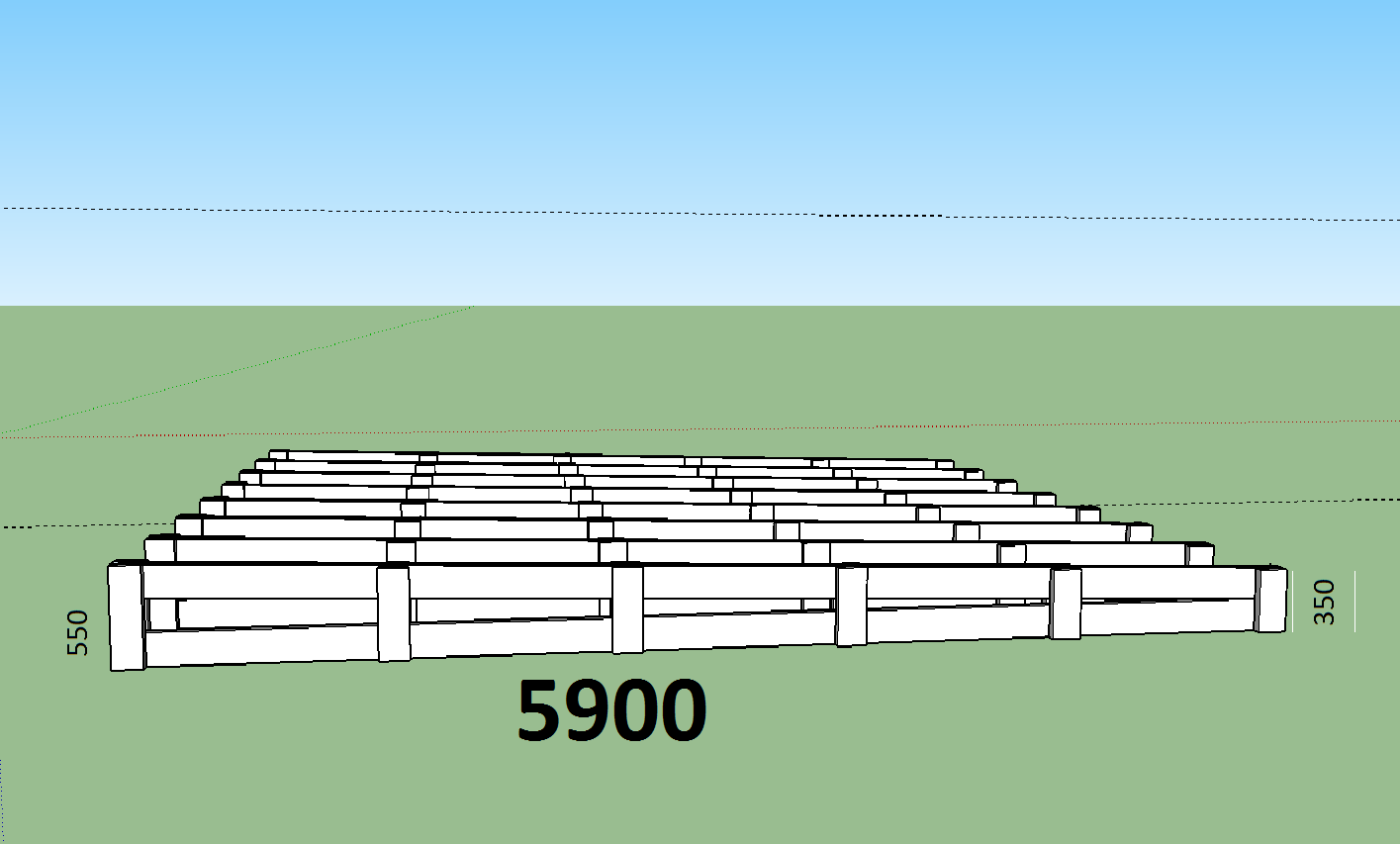

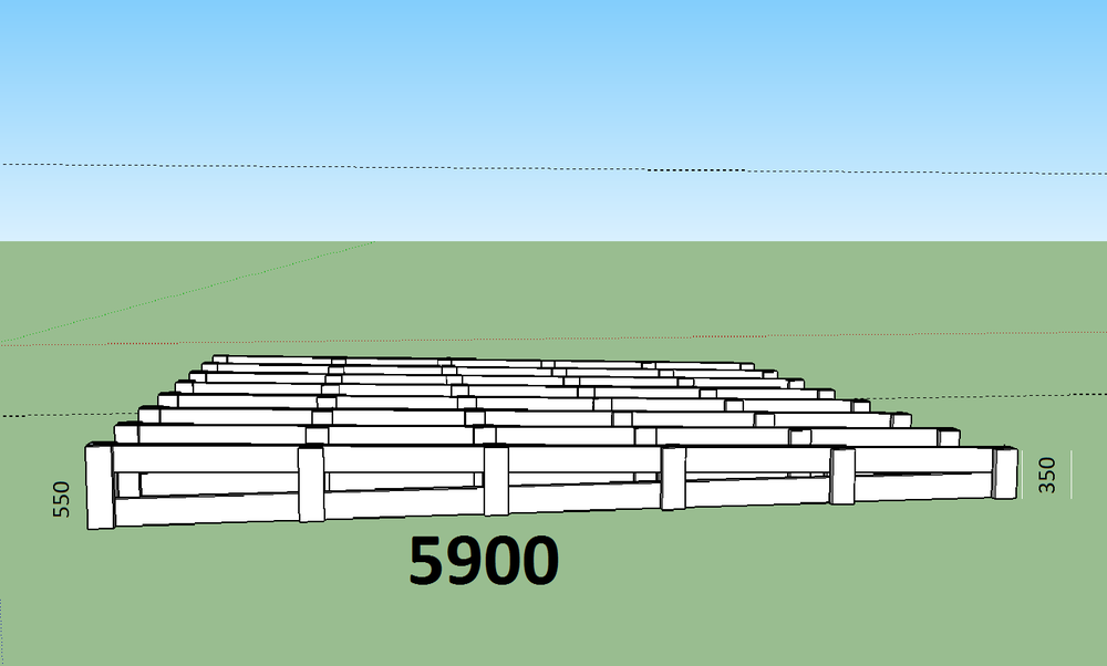

День добрый! Хочу сделать плоскую крышу, в одном ролике увидел у ребят такой вариант. Пролет 5900 без опор.Доска 150*50 сшитая такими же обрезками. Будет ли это работать? Или подскажите другие варианты крыши на такой пролет. Спасибо!
я-бы считал снеговую нагрузку. Но без расчетов 6-метровый пролет доски 50х150 уже в критичной зоне.
Конструкция довольно странная и не очень грамотная у неё конфигурация.
Как именно такую раму посчитать, я не знаю.
Но если забить снег для Киева и шаг 700 и посчитать каждую "палку" отдельно, то выполняется менее 30% необходимой прочности. Короче: капут.
И так, вроде бы было бы правильно мыслить. Т.к. тут каждая палка работает отдельно.
Но они как бы и связаны. Но без подкосов.
Если же забить сечение 50х300 то условия с натяжкой, но выполняются.
Но данную историю нельзя считать как 300 высотой.
Но даже если, допустим, прогиб бы был выдержан, есть проблема пространтвенной устойчивостью данного решения.
Проще говоря: при максимальных нагрузках балки может начать выкручивать и это дело может "сложиться".

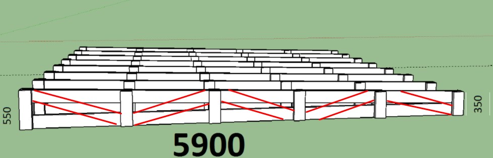

Поэтому между балками нужно добавлять рамы для обеспечения пространственной устойчивости
Если хотите, чтобы эта вся история работала, то сделайте помимо стоек ещё и вот такие подкосы.
Для этого достаточно использовать доску 25-30 мм шириной, высотой 120-150 мм.
Равно как и для стоек этого достаточно. Не нужны на стойках 150х50. Это только лишний вес.
Но стойки и подкосы нужно с обоих сторон бить. "В обхват"
Ну и не жалейте гвоздей.
Берите 60-70 мм курчёные гвозди и бейте в каждое соединение каждого элемента по 6-8 шт.
Тогда будет нормально стоять.
Называется это "дощато-гвоздевая ферма"
Но рамы для пространственной устойчивости всё равно нужны

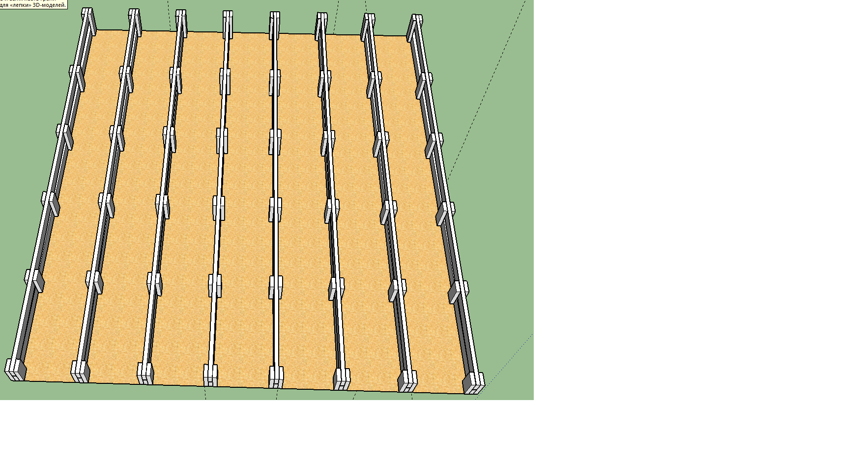

Спасибо. Не могли ли бы показать этот элемент для пространственной устойчивости на виде сверху по этой схеме. Реальный вариант, на мой взгляд, хотел бы использовать сам для реконструкции своей плоской кровли (крыша 10х8м, причем по длине 10 м есть поперечная несущая стена посередине этого пролета), либо с участием специалистов. Вариант подходит, можно заготовить внизу элементы конструкции и наверху собрать.

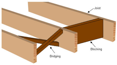

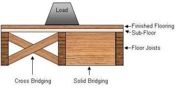

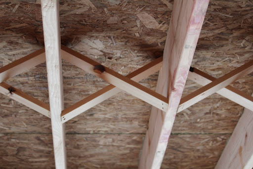

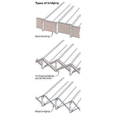

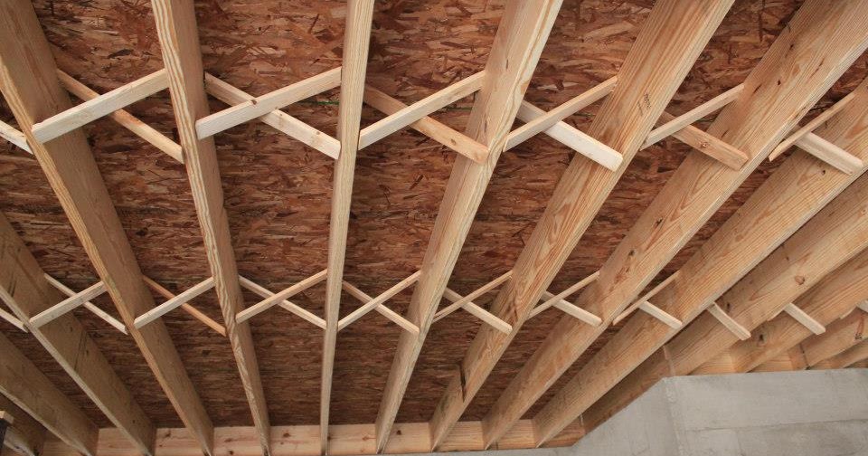

Между фермами либо вставляется перемычка, на всю высоту фермы (несколько досок друг на друга ставите и соединяете вместе) или крестовые распорки
Такая конструкция называется фермой веренделя. Имеет право на жизнь, но в узлах крепления вертикальных стоек к поясам - возникает момент, соответственно, должен быть правильно просчитан крепеж.
Насчёт пространственной устойчивости выше верно написано
