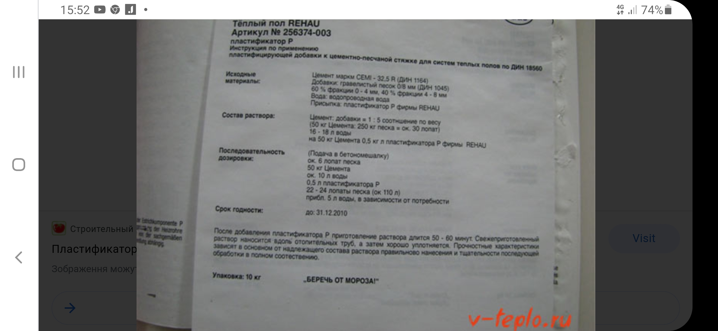

мастерок Опубліковано: 26 квітня 2021 Поділитись Опубліковано: 26 квітня 2021 Ещё предложи мне найти запрет на заливку труб к примеру молоком или асфальтом. Есть рекомендации производителей систем ТП,насколько помню там раньше практически у всех была фраза "заливать тяжелыми бетонами" или просто ссылки на соответствующие марки бетонов. Вот на скорую руку нашёл инструкцию твоего любимого Рехау,классический бетон с мелкофракционным заполнителем.Ни о каком полусухом методе нет даже упоминания. 4 Посилання на коментар Поділитися на інших сайтах More sharing options...

murava Опубліковано: 26 квітня 2021 Поділитись Опубліковано: 26 квітня 2021 Это у нас он полусухой чего-то называется. А пропорция аналогична. Дин, отот с картинки, декларирует прочность. "Полусухие" стяжки, если не сыканомить цементу, м150..м200 обеспечивают влет. Остальное типа теплопроводности, облегания стяжкой трубы - милые сердцу бетонщика глупости. 1 Посилання на коментар Поділитися на інших сайтах More sharing options...

мастерок Опубліковано: 26 квітня 2021 Поділитись Опубліковано: 26 квітня 2021 Это у нас он полусухой чего-то называется. А пропорция аналогична. Дин, отот с картинки, декларирует прочность. "Полусухие" стяжки, если не сыканомить цементу, м150..м200 обеспечивают влет. Остальное типа теплопроводности, облегания стяжкой трубы - милые сердцу бетонщика глупости. В инструкции Рехау прямым текстом написанно что смесь делается в бетономешалке,а не в пневмоподатчике,также там написанно что 40 % объёма смеси имеют фракцию 4-8 мм,это или камешки гравия в гравелистых песках или банальный щебень фракции 5-10,соответсвенно смесь для стяжки является бетоном. Так что я в точности выполняю инструкции производителей систем ТП,делаю бетонные стяжки мокрым методом с помощью бетономешалки. А вот применение полусухого метода является банальной кулибинщиной. 1 Посилання на коментар Поділитися на інших сайтах More sharing options...
