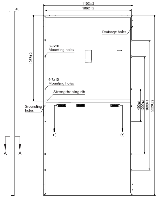

50 хвилин тому, Dalet сказав:
на рамі панелі є базові отвори для кріплення, якщо якісно зварити каркас то до них кріпитися можна
Якісно зварити - це про мене, я ж не тільки достобіса розумний, в мене ще іноді і руки випрямляються. Пишіть необхідні розміри, я почну замовляти метал та потихеньку виварювати все.
ось розміри, по кріпленю теж є там.
1600 між несучими норм.
