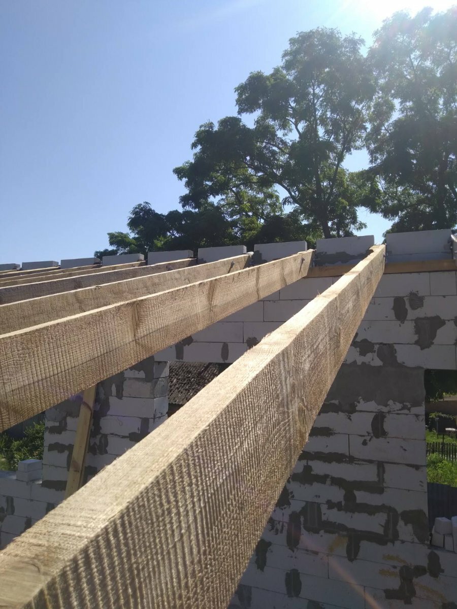

Wittman Опубліковано: 9 липня 2021 Поділитись Опубліковано: 9 липня 2021 Друзья, возник вопрос с крышей-односкаткой под битумку. Установили лаги, заложили с торцов проёмы газоблоком-соткой. Теперь обрезать газоблок сверху по стропилам и настилать мембрану до самого края свеса, накрыв ею и газоблок? Или оставить как есть, а мембрану завернуть внутрь стены по кускам? Посилання на коментар Поділитися на інших сайтах More sharing options...
OlegArh Опубліковано: 10 липня 2021 Поділитись Опубліковано: 10 липня 2021 В 09.07.2021 в 10:33, Wittman сказал: Установили лаги, заложили с торцов проёмы газоблоком-соткой. Газоблоки перекроют подкровельную вентиляцию. Или пилите газоблок до уровня стропил, или убирайте блоки, и между стропил вставляете куски (т.н. блокинги) доски до уровня верха стропил. Дополнительно: под битумку не требуется никакая мембрана. Если крыша холодная, то торчащие блоки все равно мешают, но до уровня блоков, стропила можно нарастить бруском 50х50 + обрешетка, а потом ОСП. Если крыша утеплена (между стропил), тогда блоки спиливать, однозначно, и создавать вентзазор между ватой и ОСП. Можно по стропилам настелить любую ветрозащиту - даже агроволокно - лишь бы вату не продувало. 1 Посилання на коментар Поділитися на інших сайтах More sharing options...
Wittman Опубліковано: 14 липня 2021 Автор Поділитись Опубліковано: 14 липня 2021 Спасибо. Крыша утепленная (будет), будем резать блоки. Посилання на коментар Поділитися на інших сайтах More sharing options...
