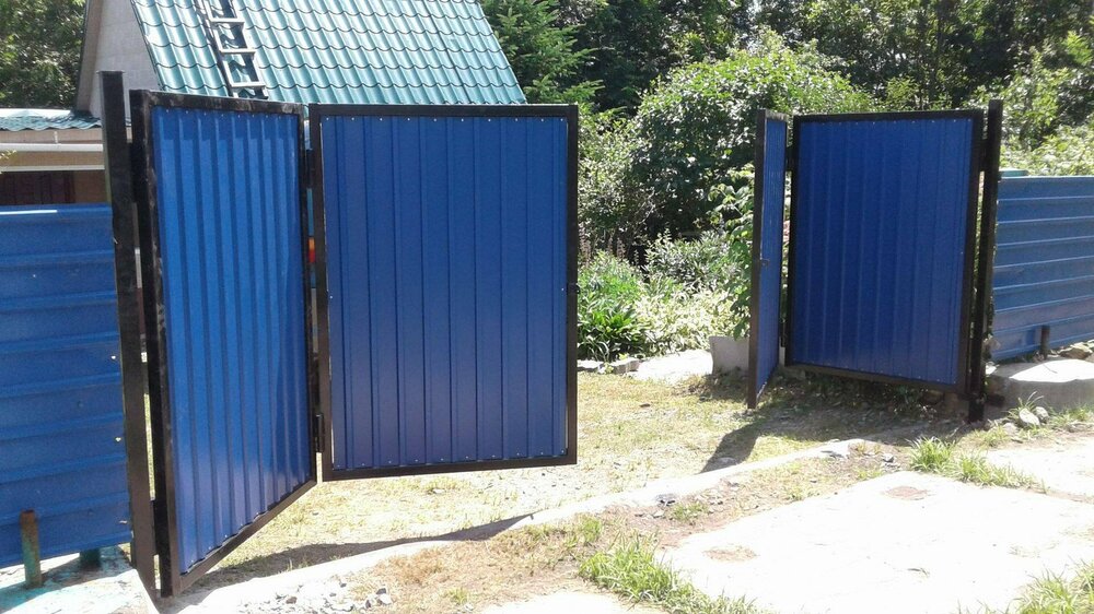

TaurosRMK Опубліковано: 22 липня 2021 Поділитись Опубліковано: 22 липня 2021 Потянуло меня сделать такие ворота, которые вместо двух створок состоят из четырех (см. фото). Вот понравились и решил сделать. Вроде все сварил уже, засовы сделал, примеряюсь и все вроде хорошо, но есть нюанс. Когда ворота закриты, то створки не держатся жестко, а болтаются в местах петель. Имеется ввиду средние петли, а не те которые на столбах. Получается как-то не красиво, так как нет прямой линии, а зигзаг. Но пока я не сделал фиксацию внизу по середине (одидаю заливки бетонной площадки), может быть это немного исправит ситуацию, застопорит ворота, но это не точно. Также горизонтальные засовы сделаны своими руками, кругляк 14мм и труба 15мм, заходит не туго, поэтому есть небольшое колебание створок. С другой стороны такие ворота хорошо смотрятся с электроприводом, но как говорится дорого это, поэтому будет ручной привод ))) С электроприводом стровки не болтаются, как так жестко зафиксированы. Но... Вот теперь думаю как исправить ситуацию. Приходят всякие дурацкие идеи, на которые придется потратить время, но не факт что что-то изменится. Из более быстрых вариантов - сделать фиксацию створок внизу, помимо центральных запоров сделать еще в местах средних петель (см. фото серых ворот). По идеи если их зафиксировать внизу, то будут меньше болтатся. Также еще вариант - "уменьшить" трубу 15мм, чтобы кругляк 14мм заходил туго. Думаю прорезать трубу на концах, немного молотком уменьшить диаметр и проварить. Должно также уменьшить болтания створок. Еще посмотрю какие засовы есть в магазинах, может есть такие, которые заходят плотно, приварю их, а самоделки уберу. Ну и пока все что приходит в голову. Создал тему чтобы кто-то подкинул идею, может есть еще варианты, которые не сильно затратны по времени и деньгам. Посилання на коментар Поділитися на інших сайтах More sharing options...
muvic Опубліковано: 23 липня 2021 Поділитись Опубліковано: 23 липня 2021 Якщо Ви зробите меншу "маму", то є варіант що після провисання якоїсь із стулок Ви "папу" з "мами" не зможете витягнути. Щоколди у землю на стулках, плюс поворотний засув із труби, а на воротах для цього засува - приймальні кутники. Тобто, наприклад, на правій стулці кріпите трубу, котра буде крутитись у площині полотна воріт з положення 12-та година у положення 9-та година. І 2 кутника, на тій же стулці де і кріплена труба, і на сусідній. Опустили трубу у кутники - вона зафіксує жорстко стулки, і не страшне майбутнє провисання Посилання на коментар Поділитися на інших сайтах More sharing options...

SPClientOM Опубліковано: 23 липня 2021 Поділитись Опубліковано: 23 липня 2021 (змінено) 20 часов назад, TaurosRMK сказал: сделать фиксацию створок внизу, помимо центральных запоров сделать еще в местах средних петель (см. фото серых ворот). По идеи если их зафиксировать внизу, то будут меньше болтатся. у знакомого были такие ворота. Фиксировались именно так: щеколды в землю поцентру и на осях средних петель. В принципе всё норм, ветром не шатало, ворота закрывались в одну линию. Работало оно лет 5, а потом он переварил их в сдвижные, с верхней рельсой, без консоли. Добавил недорогой китайский электропривод. Говорит что так значительно лучше. Змінено 23 липня 2021 користувачем SPClientOM Посилання на коментар Поділитися на інших сайтах More sharing options...
TaurosRMK Опубліковано: 23 липня 2021 Автор Поділитись Опубліковано: 23 липня 2021 Есть свои нюансы, раздвижные нет возможности сделать, так как сразу справа от ворот соседский забор, а слева калитка, при открытии ворота будут перекрывать вход. Также участок на склоне, грубо говоря если взять квадрат, то один угол задран вверх, противоположенный вниз, как раз там и ворота. И въезд от ворот на участок идет на подъем, поэтому открывать ворота внутрь двора не было возможности, сделал на улицу. Если бы было 2 створки, то при открытии на улицу они перекрывали бы обзор при выезде, но это мелочь, наверно. А если и делать раздвижные, то пришлось бы много грунта снимать, чтобы было место для движения ворот в сторону, так как писал выше, участок не на равнине. Именно из за этих нюансов выбрал складные ворота-книжка, они не занимают много места в открытом положении. Ну и ворота небольшие, между столбами 3400 мм, так что не сильно они тяжёлые. Ну а перерасход материала не в 2 раза, а от силы на 5-6 м профильной трубы и 4 петли да и то, если бы делались две створки по 1700 мм, то пришлось бы усиливать каркас, так что по материалам не такая и большая разница. По времени возможно дольше, но опять же не в 2 раза. Посилання на коментар Поділитися на інших сайтах More sharing options...

TaurosRMK Опубліковано: 24 липня 2021 Автор Поділитись Опубліковано: 24 липня 2021 (змінено) Может подкините идею как сделать... Как бы их назвать... В общем места фиксации щеколд в бетоне. Самый простой вариант во время заливки бетона поставить трубки 15мм, чтобы потом туда заходил кругляк 14мм. Но зимой может попадать вода и замерзать... Думал может взять кусок проф трубы, например 40х25, поставить на большую сторону и на анкер/дюбель уже поверх бетона. Сверху просверлить отверстия под 14мм, торцы оставить открытыми, чтобы вода уходила и не замерзала. Но как-то даже не знаю, там будет всего 25мм для фиксации, как-то маловато... Бетонная площадка пока не залита, но залита лента между столбами. Подскажите варианты. Змінено 24 липня 2021 користувачем TaurosRMK Посилання на коментар Поділитися на інших сайтах More sharing options...
muvic Опубліковано: 24 липня 2021 Поділитись Опубліковано: 24 липня 2021 Зробіть прийомні трубки на 4-5 см вищими за рівень 0. Вода, якщо і потрапить всередину, просто піде у землю через низ. Посилання на коментар Поділитися на інших сайтах More sharing options...
TaurosRMK Опубліковано: 24 липня 2021 Автор Поділитись Опубліковано: 24 липня 2021 52 минуты назад, muvic сказал: Зробіть прийомні трубки на 4-5 см вищими за рівень 0. Вода, якщо і потрапить всередину, просто піде у землю через низ. Щось не зрозумів... Зазор між бетоном и воротами буде приблизно 5 см, між стовбами бетонна лента, а товщина самої площадки буде ~15-16см. Якщо поставити трубку на всю висоту бетонної площадки, то знизу також буде бетон, тобто воді не буде куди діватися. Випускати трубки над бетоном не дуже хочеться, небезпечно. Якось так... Посилання на коментар Поділитися на інших сайтах More sharing options...

SPClientOM Опубліковано: 26 липня 2021 Поділитись Опубліковано: 26 липня 2021 В 23.07.2021 в 21:44, TaurosRMK сказал: И работало бы дальше или нет? Или переделал просто чтобы что-то поменять ? И работало бы дальше. Просто автоматику на такие ворота-книжку нельзя прицепить (за разумную цену). А хотелось, видимо, комфорта, шоб с пультика открывалось и закрывалось... Посилання на коментар Поділитися на інших сайтах More sharing options...
Дощ Опубліковано: 31 липня 2021 Поділитись Опубліковано: 31 липня 2021 23.07.2021 в 10:39, muvic сказав: на правій стулці кріпите трубу, котра буде крутитись у площині полотна воріт з положення 12-та година у положення 9-та година Або зверху так само тільки щоб зверху на стулки накладався фіксатор у формі літери П Посилання на коментар Поділитися на інших сайтах More sharing options...
muvic Опубліковано: 31 липня 2021 Поділитись Опубліковано: 31 липня 2021 22 хвилини тому, Дощ сказав: Або зверху так само тільки щоб зверху на стулки накладався фіксатор у формі літери П Теж варіант, ми так робили раніше, але трохи під'їдає фарбу. Посилання на коментар Поділитися на інших сайтах More sharing options...
