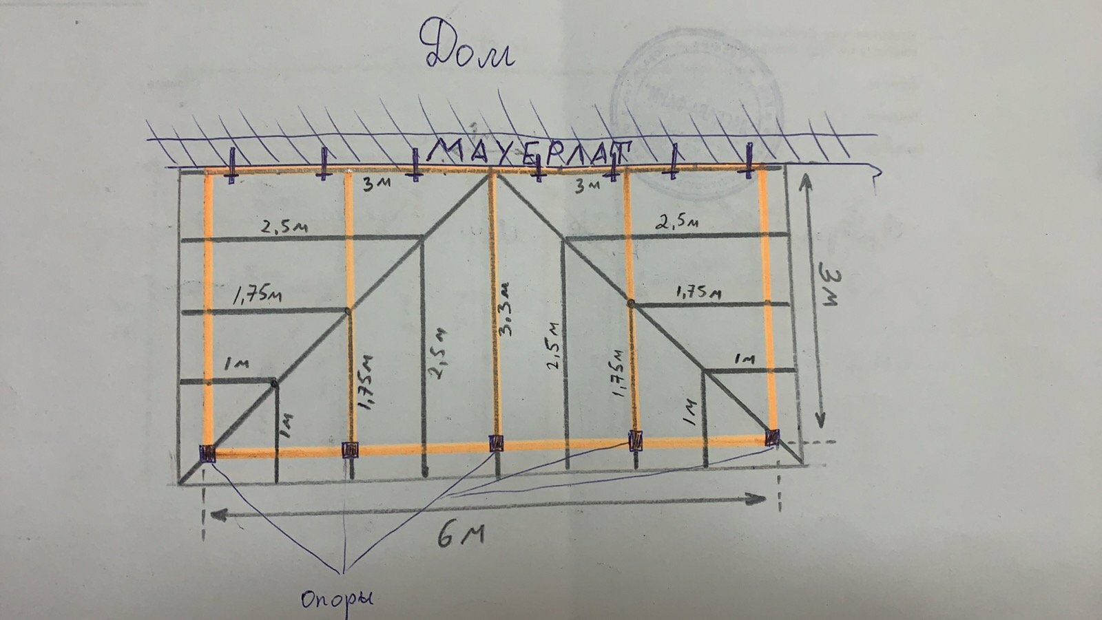

Приветствую, господа!
Помогите, плиз, определиться с минимальным сечением стропил для террасы.
Вводные:
1.      Киевская обл., трехскатная крыша террасы, пристроенной к дому, угол 24 градуса, битумка.
2.      На картинке - оранжевым цветом - деревянные балки 60*200, шаг 1,5м; данный каркас крепится к дому через 20 шпильки, которые закреплены в армопояс, и с противоположной стороны на 5 металлических опорах с трубы 60*60, данная конструкция уже готова и крепкая.
         Карандашом - предполагаемые стропила, шаг +- 75см, свес 30см.
 3.     Размеры стропил на картинке +-5см, не обессудьте :)
Благодарю.

Снеговая нагрузка в разных городах области почти не отличается - от 154 кг/м2 в Фастове до 163 кг/м2 в Славутиче.
Минимальное сечение стропил 175х50 мм.
Накосные стропила (угловые) делать из сдвоенной 200х50.

Ого, я конеШно не сомневаюсь в вашей компетенции… но чи не занадто? Зачем накосные сдвоенные, если по центру можно стойки поставить? И если стропила, например 40*150 - неужели не выдержат? Там же размеры, без стойки максимум 2,5м.
Я кАнешнА понимаю стремление "пропетлять между капельками", но там пролЁтец у стропил = 3,3 м.
И стойки, конечно же можно поставить на желтенькие (60*200), а потом, придя в сознание в травматологии, задавать себе вопрос: "а мне за что прилетело"? :lol:
Короче: хозяин - барин.

Хочу все таки вернуться к сечению стропил:
В наличии есть доска 30*150
Возможна ли замена сечения 50*175 на две срощенных 30*150 (итого 60*150)?
и вопрос к Олегу - чет я не вкурю как совместить 50*175 и 50*200 по верхней плоскости…?
