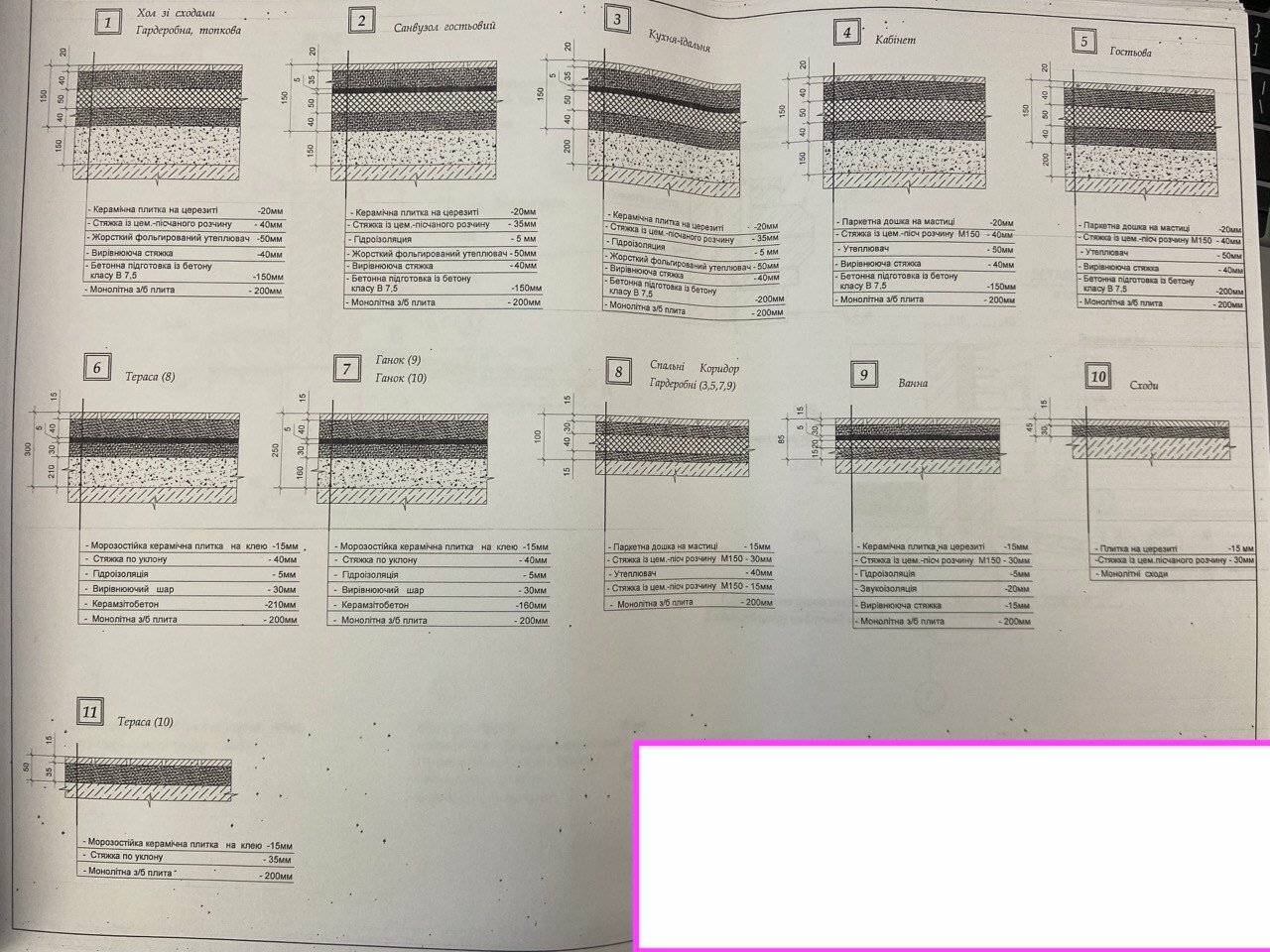

Доброго времени суток. Строили дом по проекту, сделали коробку с крышей и окнами и на этом остановились. Спустя время после длительного перерыва решил продолжить. Сейчас смотрю в чертежи и мне вот совсем не понятно для чего проектант заложил 300 мм пирог пола на первом этаже дома по монолитной плите, из которых (снизу вверх)
- Плита перекрытия 200 мм (сама собой 0 точка)
- 150 мм бетонная подготовка из бетона класса B 7,5
- 40 мм выравнивающая стяжка
- 50 мм Жесткий фольгинизированный утеплитель
- 40 мм Стяжке цементно песчаная
- 20 мм Плитка с клеем
Знающие люди и специалисты, мне вот слой 150 мм вообще не понятно зачем, ладно бы кермзит был, но для чего заложен бетон на бетон и бетоном накрыт :)
Я был бы признателен за ваши рекомендации какой пирог лучше сделать для покрытия этой высоты (высота привязана к лестнице и уже ничего не изменить)

В проекте бред полный.
Снизу вверх (от плиты):
Гидроизоляция
200мм ЭППС (2*100мм или 4*50мм)
80мм стяжка
20мм финишное покрытие.

Стяжку только проармируйте хоть сеткой 5 на 5.
