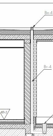

Подскажите по таким вопросам:
1. Много вариантов кровельных воронок для плоской кровли АМ типа - sanpol, vilpe, galeco, HL и прочие. На какие стоит обратить внимание (из списка и не только), а какие не стоит даже рассматривать для беспроблемного отвода воды в перспективе 20-30 лет.
2. Скрытый водосток в стене под утеплителем (15мм) в толще кирпича 2НФ (380мм) нормальное решение? Требуется ли дополнительное утепление трубы? Не будет ли конденсата и промерзания стены?
3. Нужен ли подогрев воронки в таком случае?

Добрый день.
На первый вопрос Вам не отвечу. Но по второму лучше утеплить трубу дополнительно.
Это необходимо чтоб избежать промерзания внутренней стены под толщей основного утеплителя. Вы сами задаете вопрос уже предполагая ответ. Не будет ли конденсировать стена ))) думаю вполне может если не утеплить трубу.
Из второго выплывает 3 ответ. Нужен.
