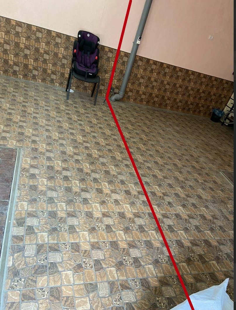

Собственно есть гараж в гаражном кооперативе, нужно максимально быстро и без головной боли, но надежно разделить гараж перегородкой из ГБ 150 мм.
На полу и метр на стене лежит плитка, собственно можно ГБ уложить на плитку, или в идеале сделать выемку до основания (плита перекрытия и несущая стена) и укладывать непосредственно на нее?
Я бы сбил плитку до плиты перекрытия и поставил стену из керамического кирпича под расшивку (не надо штукатурить). Посередине стены постаивть колонну в кирпич. Плиты как лежат по отношению к перестенку? Выдержат?

Как ее аккуратно то сбить..
Плиты выдержат, изначально там и был перестенок из кирпича (лет 7 назад , там подвал внизу и несущая стена попадает под перестенок) после решил 2 гаража объединить в один, сейчас решил продать, чтобы легче продать, нужно разделить.
Из кирпича сделал бы, но есть проблема, перекрыли воду (до весны), головняк поставлять воду, да и сложно сейчас найти исполнителя, который бы вышел на такой объем (а на ГБ есть).
Поэтому и задача быстро, но надежно.
Тогда гипсокартон. :) Во внутрь утеплитель/звукоизоляцию. Замазать швы и поклеить дешевые обои. На продажу покатит.

Что там ее сбивать?)) Ряд плитки походу как раз шире стены. Перфоратор в руки и все поотлетает. Клей можно оставить.
1 минуту назад, Gitan сказал:
Там придется 2 ряда сбивать, так попадает перестенок (передвинуть не вариант), я думал алмазным кругом прорезать 150 мм, и потом перфоратором сбить

Попробуйте снять глазурь КЛТшкой, обычно с керамики отлично снимается и вперёд.
Вариант 2. Ничего не ломать и не сбивать... несколько анкеров из ар-ры Д12 с шагом 0,3м по оси перегородки... Кладка первого ряда на клей и штроба с арматурой Д8, её сварить или связать с анкерами... и поехали
Или вариант 3:
болгаркой прорезаете две канавки 2 см глубиной в плитке, и перфом сбиваете между  канавок.
Клей для плитки позволяет клеить методом "плитка на плитку". Для успокоения можно, как Тансс предложил - дюбелей набить по оси
Да собственно все уже уложили.
Сделали разметку, алмазным кругом надрезали плитку, сбили перфоратором, ну и сделали перегородку
