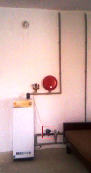

Прикладываю фотографии трубы снаружи дома и внутри у котла. Еще сфотографировала радиаторы, на всякий случай. Еще может кто посоветует как пристроить небольшое помещение для котла возле трубы ( снаружи) и есть ли какие-то нормы для такого помещения?
Cудя по фото, насос так долго не проживёт-вал должен быть в горизонте.:sorry:

Система не закольцована, идут две линии. От котла наверх на мансарду идет подача в дополнительный расширительный бак на 5л, там же стоит один радиатор. Затем труба опускается вниз и дальше идет разводка на две линии. Насос шестерка стоит внизу возле котла, обозначен на картинке. Обьясните, пожалуйста, что вы имеете ввиду : " вал должен быть в горизонте " ?
Правельно установленный насос - это когда голова насоса горизонтально установлена( у Вас вертикально), а коробка подключения электричества сверху.
Если вы имеете ввиду распределительную коробку, то она находится естественно вверху, а как иначе? Розетка в которую включается насос, находится справа, за диваном. Не пойму что означает " голова вертикально"? Насос установлен горизонтально, на фото видно это. Вообще вызывала уже двоих спецов, оба сказали, что разводка сделана правильно и переделывать ничего не нужно. И с трубой не все так плохо. Мне просто нужно будет ее удлиннить, доложить кирпич и утеплить.

-шаровые краны надо поменять на радиаторные (дроссилирующие), а еще лучше с термоголовками
-насос поставить правильно
-фильтр перед насосом (помоему его ставят на водопровод), плохо видно,
посмотреть сеточку. Может очень мелкая -забилась
Это байпасная линия сделана?
+Похоже трубы идут с батареи в батарею. Малой кровью можно переделать на однотрубную систему.
Сделайте больше фото сист. отопл. и в лучшем качестве.
