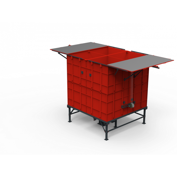

Prometey0 Опубліковано: 18 січня 2015 Поділитись Опубліковано: 18 січня 2015 такое вообще может быть?! даже пеллетники чаще загружать надо Смотря какой бункер у пеллетника На акватерме 2014 видел ребят которые изготавливают ТТ котлы и бункер под заказ. Там там был вариант когда бункер занимает около 2х этажей =) Если память не подводит, около 30 тон(!) угля туда помещается) Так можно топить не то что зиму, а и пару лет безпрерывно) Посилання на коментар Поділитися на інших сайтах More sharing options...

Андрій Смокорівський Опубліковано: 6 серпня 2024 Поділитись Опубліковано: 6 серпня 2024 В 18.01.2015 в 14:19, Prometey0 сказал: Смотря какой бункер у пеллетника На акватерме 2014 видел ребят которые изготавливают ТТ котлы и бункер под заказ. Там там был вариант когда бункер занимает около 2х этажей 😃 Если память не подводит, около 30 тон(!) угля туда помещается) Так можно топить не то что зиму, а и пару лет безпрерывно) У нас не на два поверхи, але на один то точно розроблены розрахунки, креслення бункерів. На 64 куба. Фото не реальне правда, моделювання. Реальні на дворі сохнуть після покраски на 4 - 5 кубів тирси... палити можна довго. До речі ми теж бували на Акватермі, але пізніше, в 21 році. Фірма Ретра із Рівного. Посилання на коментар Поділитися на інших сайтах More sharing options...
ttkotel Опубліковано: 9 вересня 2024 Поділитись Опубліковано: 9 вересня 2024 Такий бункер тільки для промислового використання, його також потрібно обслуговувати що в домашніх умовах буде зробити дуже проблематично Посилання на коментар Поділитися на інших сайтах More sharing options...

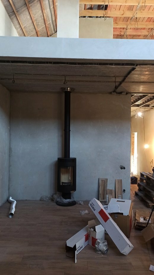

DIMAKH Опубліковано: 29 квітня Поділитись Опубліковано: 29 квітня Подскажите что сейчас в 2026 году выгодно купить на дом 110 м кв, топливо -дрова, пока смотрю на котел 12 квт шахтного(Холмова) типа и буферную емкость около 400-600 л посоветуйте .. Посилання на коментар Поділитися на інших сайтах More sharing options...
Сергей 31 Опубліковано: 29 квітня Поділитись Опубліковано: 29 квітня 9 минут назад, DIMAKH сказал: выгодно купить на дом 110 м кв, топливо -дрова, Буржуйку. 2 Посилання на коментар Поділитися на інших сайтах More sharing options...
DIMAKH Опубліковано: 29 квітня Поділитись Опубліковано: 29 квітня 37 минут назад, Сергей 31 сказал: Буржуйку. да не спасибо буржуйка есть:) Посилання на коментар Поділитися на інших сайтах More sharing options...
