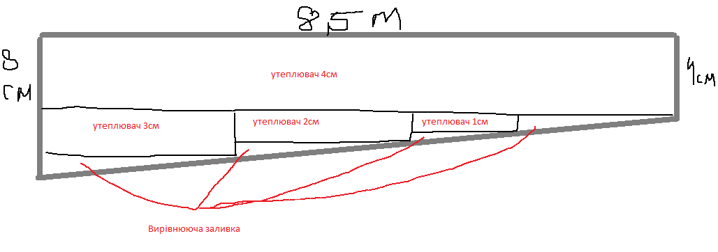

Шановні знатоки, є такі ввідні дані:
Чорнова стяжна на площі 6,5м х 8,5м має по довшій стороні плавний перепад 4см -> 0. Максимальна можлива товщина пирога в найвищій точці - 11см. Тобто виходить 2см на чистове покриття, 6 - на стряжку теплої підлоги і всього 4 на утеплювач. Думаю при такому малому шару утеплення гріх буде вирівнювати чорнову стяжку від утеплювачем бетоном. Чи можна просто утеплювач викладати ступенями різної товщини, а різницю менше 1см рівняти розчином? Як це може вплинути на стяжку над утеплювачем?
Змінено користувачем Куркуль
3 минуты назад, Gitan сказал:
Под ЭППС можно выровнять уклон гарцовкой.
Ну так, просто не хочеться витрачати ці цінні сантиметри на вирівнювання замість утеплення. Але я так розумію якщо зробити в різних кімнатах різну товщину утеплювача то ок, так як стяжка в дверному проємі матиме деформаційний розрив, а от посеред кімнати мабуть так робити не варто, правильно?
А якщо до гарцовки додати керамзит це дасть їй хоч якість теплоізолюючі властивості?
А где Вы видите 1 см утепления?Я вижу 4 в минимальной точке.
Рекомендую ТС не заниматся мазохизмом,а перевернуть свой проект вверх ногами,взять основной слой 5 см и просто залить сверху армированную  стяжку.
Змінено користувачем мастерок
Мабуть так і доведеться. Максимум зроблю в одній кімнаті, де більший перепад  утеплення 6см а в іншій - 5.

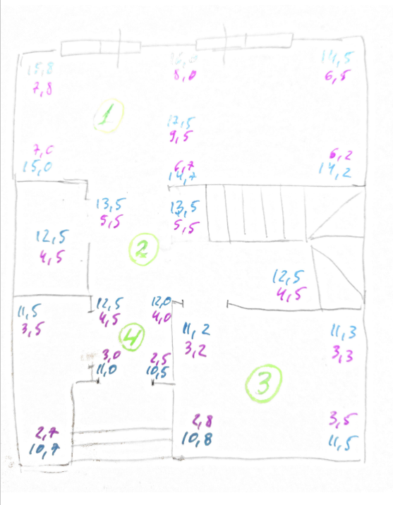

Апну тему. Нині, після більш детальних обмірів маю таку схему.
Нуль чистової підлоги взяв як 1,5см від дверей панорамних вікон (кімната №1) - це ок чи можна ще підняти трішки?
Для підлогового покриття (плитка + клей) відвожу 20мм.
Для стяжки (з трубами теплої підлоги) відвожу 60мм.
І от при цих даних отримав висоти від чорнової до чистової підлоги в діапазоні від 160мм до 105мм(синій колір). Відповідно на утеплювач при однаковій товщині припало б від 80мм до всього лиш 25мм (фіолетовий колір).
Покритикуйте таку мою ідею: В зоні (1)  і в санвузлі навпроти сходів покласти 5см ЕППС. В кімнаті (3) покласти 4см ЕППС, а в дверях зробити поріжок щоб підняти підлогу на 1см.  -Так поріжок не дуже практично і сучасно, але нині утеплення важливіше.
І головне в зонах (2) і (4) теж покласти 4см ЕППС. В зоні 4 біля вхідних дверей на ділянці 1,5м*1,5м стяжка при цьому буде всього лише 45мм тому додатково заармувати її сіткою.
13 годин тому, Куркуль сказав:
Яка плитка плануєтся. Стандартна плитка або 8мм , або 10мм +клей 3-4мм , в сумі -це максимум 14мм
Достатньо 50мм. , тільки в такому випадку утеплювач потрібно жорстко кріпити до основи.
2 години тому, andrey_ka сказав:
Хм, я так далеко не планував. Але теж думаю може 2см для притки і клею і забагато, можна відняти 5мм.
А як щодо відстані від підгоги до дверей? 15мм чи скоротити до 10?
Там, там і там відкусити по 5мм і дійсно можна буде вийти на 5см утеплення по всьому поверху.
7 хвилин тому, Куркуль сказав:
Думаю можна скоротити , якщо перед дверима не плануються якісь коврики.
Панорамні вікна це зазвичай ссувні,до них 0 робиться практично в 0,ну аж мінус пару мм.Якщо ж у Вас таки звичайні,то підтримую Андрійка,з ковриком мінус 15,без нього мінус 5.На рахунок плитки він також прав, але це по якісній стяжці.А ось сіткою Ви повинні армувати кругом,то аксіома.
