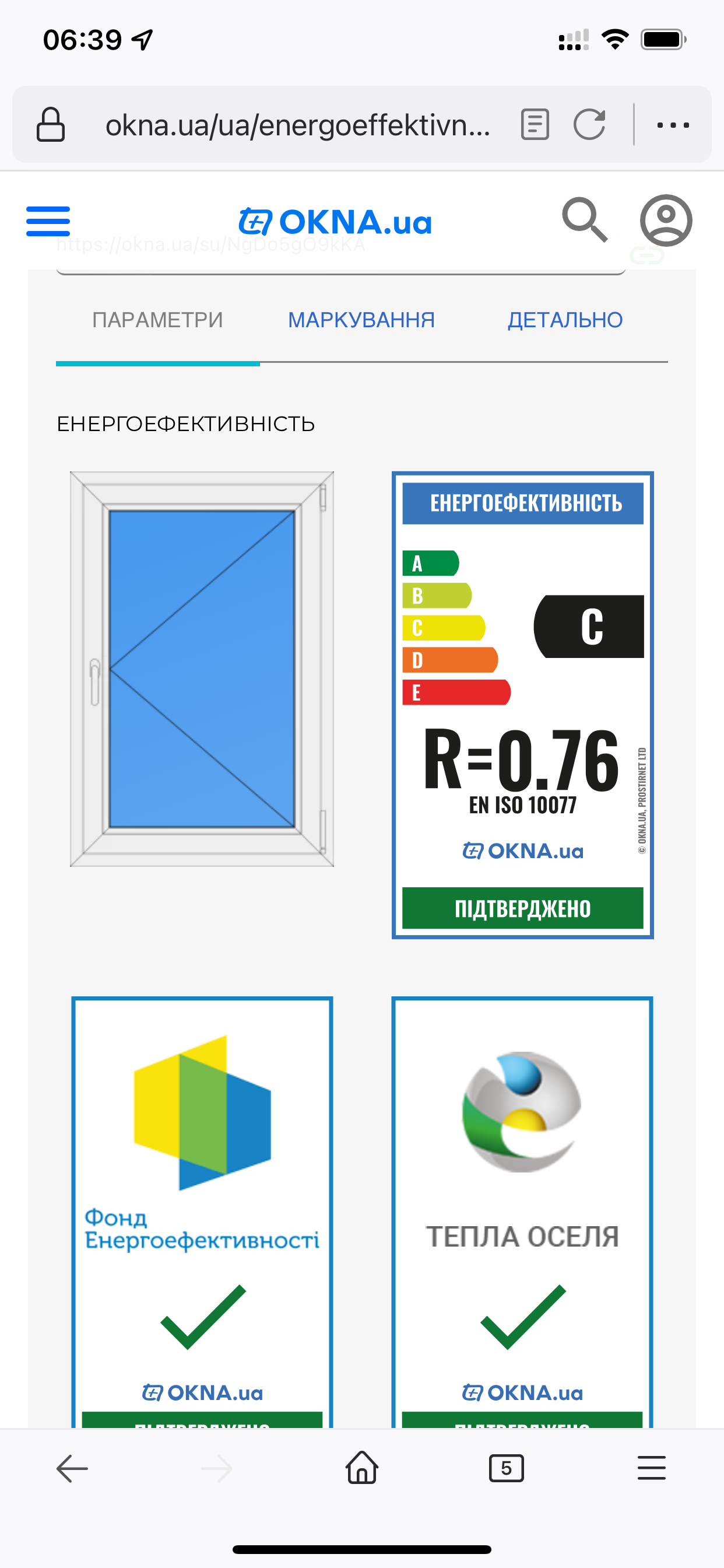

Можно самому примерно посчитать - okna.ua/ua/energoeffektivnost_okna
Если есть свободные деньги - то почему бы и да для 86/88 профиля :)
Когда считал для себя 70 профиль, и 86, то окупаемость 86-го по текущем ценам была 10+ лет.
  • Дякую 1
7 минут назад, userxxx сказал:
Супер калькулятор!
спасибо

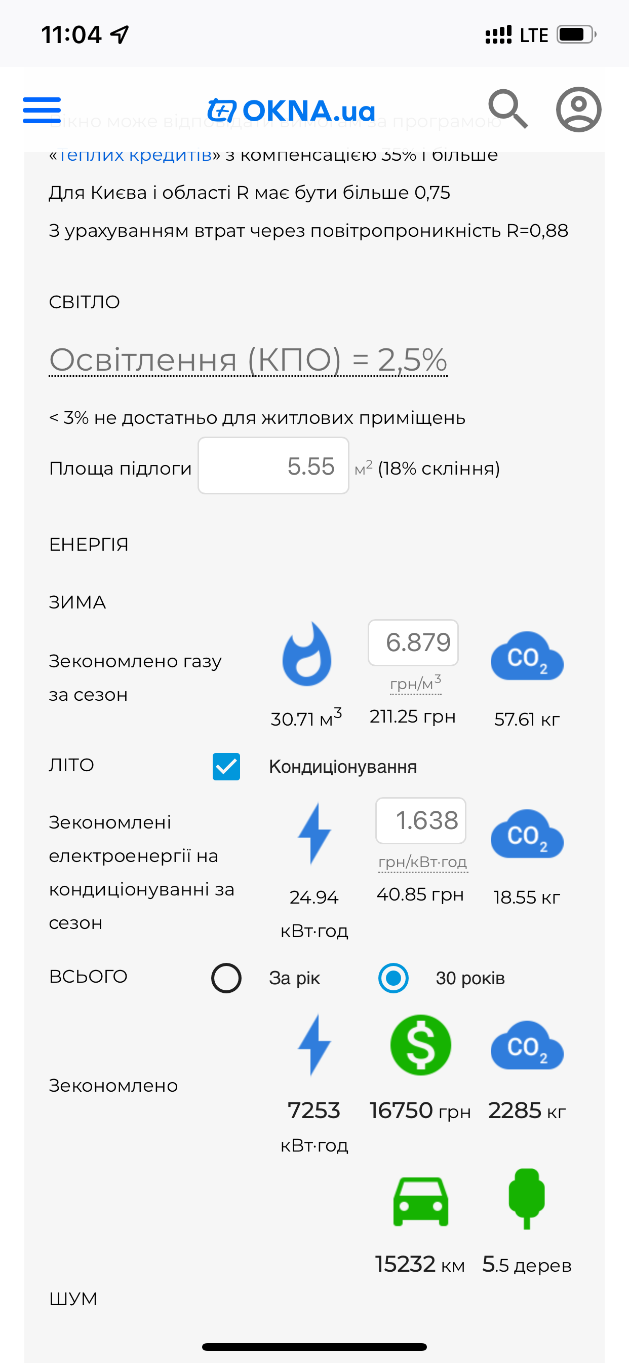

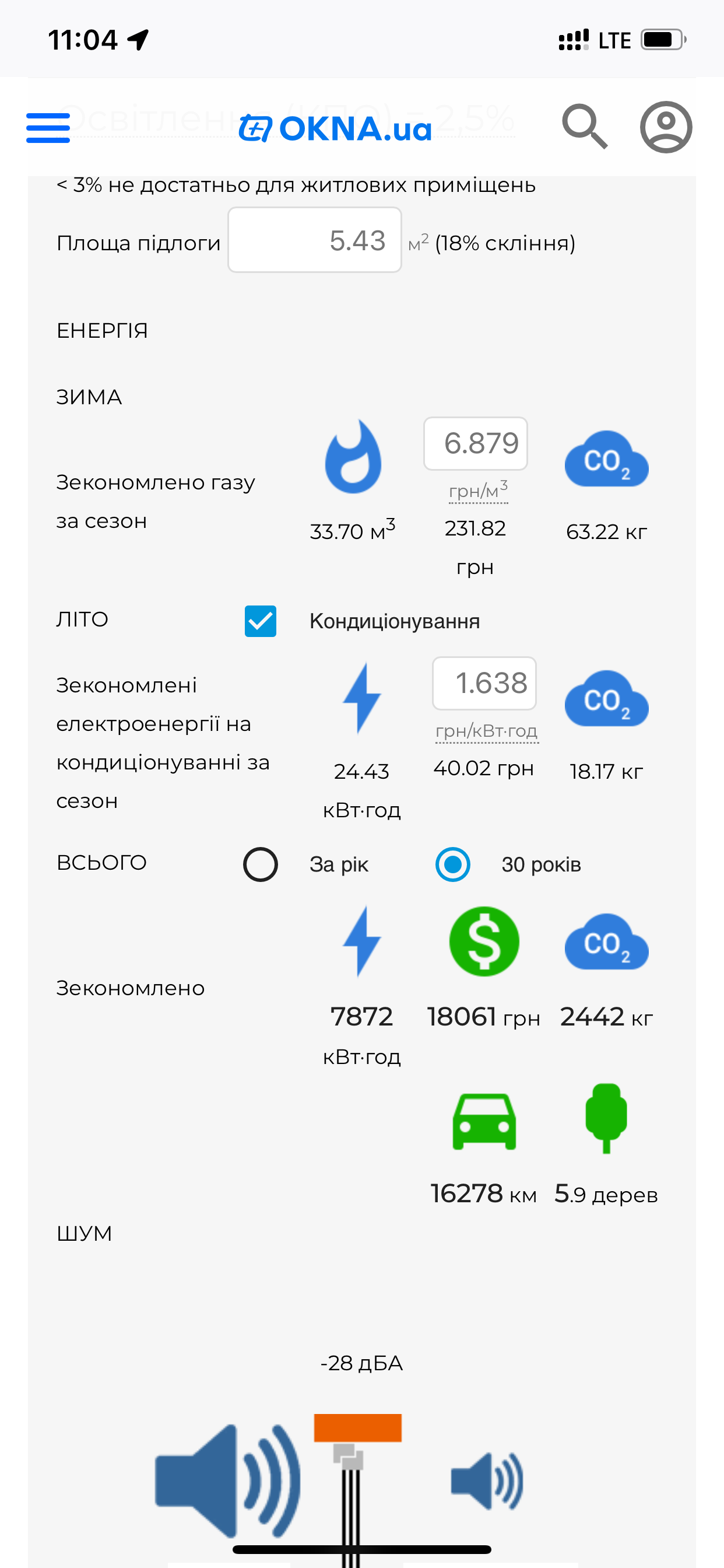

итак что мы имеем- на окне 1* 1.5
Профиль генео лучше чем профиль евро 70
за год
на 20 грн!!!!
а какая разница в стоимости окна из проыиля генео и евро70 в таком размере?
2000 грн?
тоесть 100 лет окупаемости?135B9867-DA72-48D3-9E27-C3DDFE3F0CAF.thumb.png.db8b42cf201eb23ea78d73e72f8295db.png

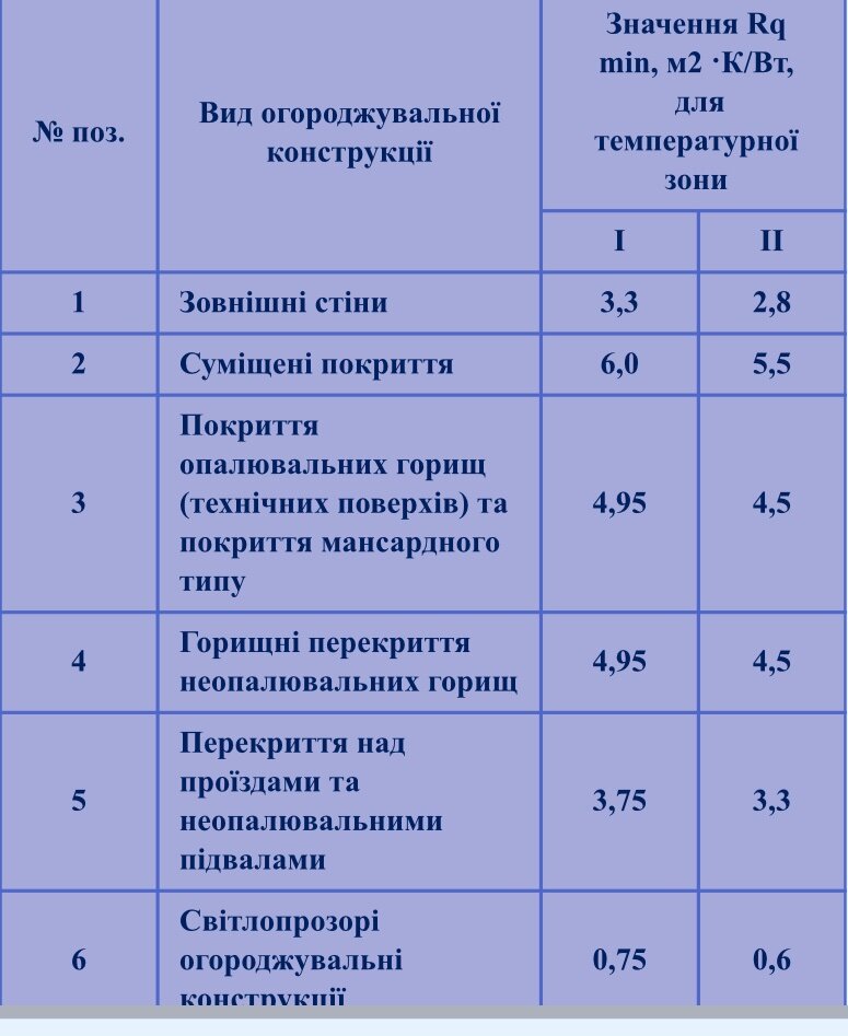

есть требования дбн о теплосопротивлении
и однокамерный стеклопакет в 70м профиле отвечает этому дбн
  • Дізлайк 1
Ну, если отбросить экономическую составляющую, то по техническим характеристикам Генео, действительно, один из лучших. Собственно это уже не ПВХ профиль, а композит.
А вот сопротивление теплопередаче 0,75 достичь в 70 серии с однокамерным пакетом разве-что в глухарике 400х400. Считается ведь приведённое значение целой конструкции и когда профиль теплее, чем пакет, профиля должно быть много, а пакета мало. :)

Ну я как раз воспользовался калькулятором предложенным выше.
разница между этим и энергосберегающим пакетом уже уже по деньгам не 20 грн.
по генео соглашусь - это по ощущениям другие окна, особенно ламинированные в массе.
