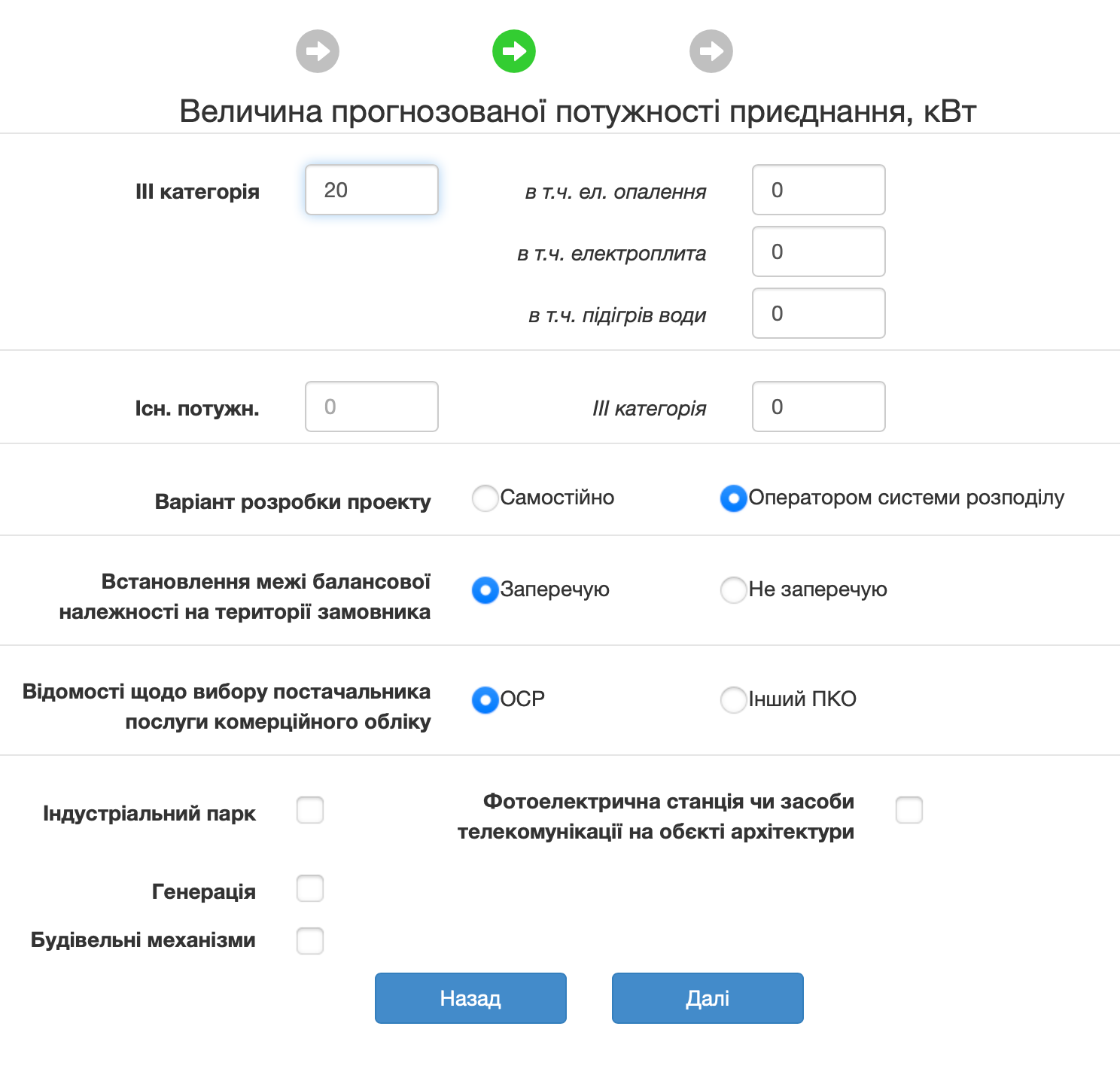

Хочу підключити світло на ділянку без будинку (ділянка під будівництво, адреси і буд паспорта поки немає), але не можу розібратись як заповнити заяву правильно, можливо хтось підкаже?
534550495_Screenshot2021-11-11at10_52_40.thumb.png.768ea894e10c6800ed721ac17545403c.png

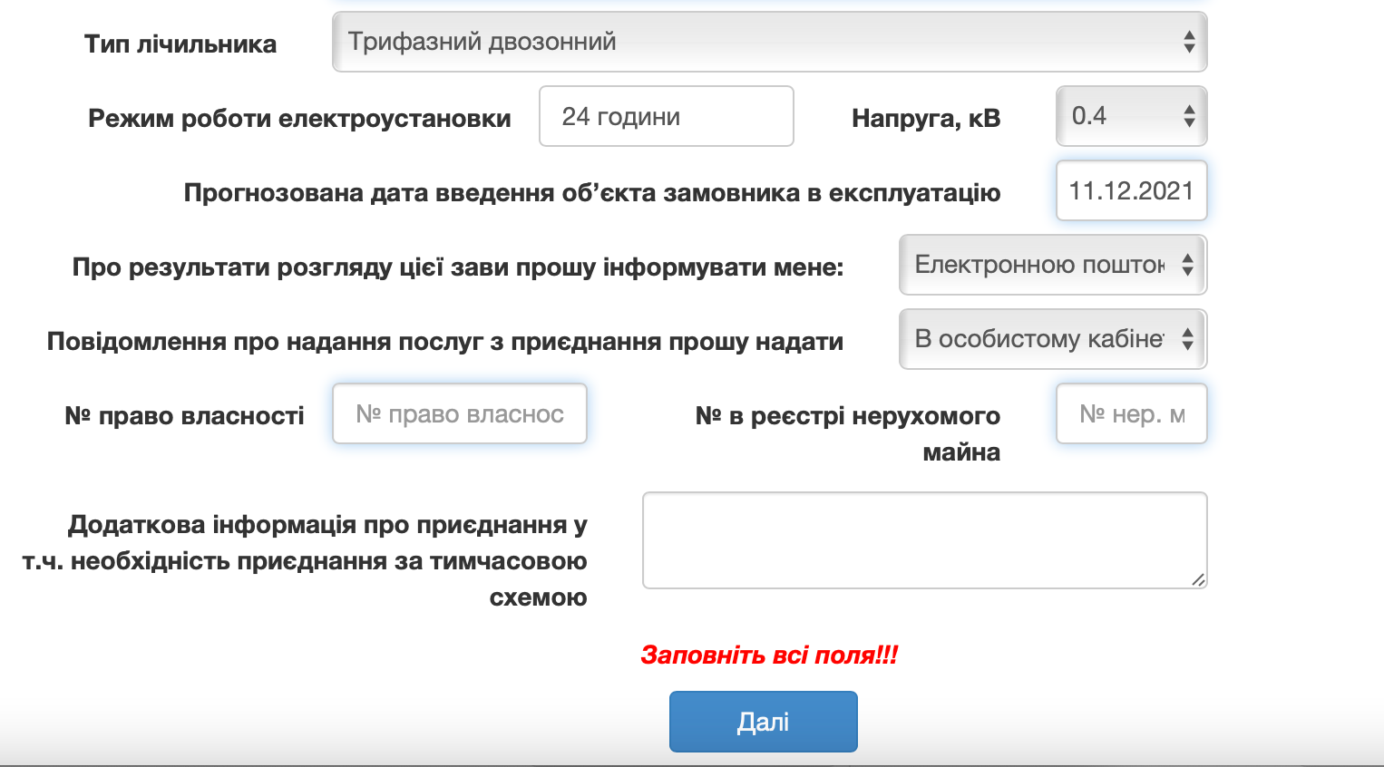

1. На першій сторінці все зрозуміло, окрім останнього пункту, що мається на увазі під "тимчасовою схемою"? Чи правильно я розумію, що якщо немає будівельного паспорту, то це і є підключення за тимчасовою схемою? Чи простіше буде спочатку отримати буд паспорт і вже тоді подавати заяву?
408108968_Screenshot2021-11-11at10_59_07.thumb.png.42e0c8818812851c0f9383733fa4f3bf.png
2. Вказав тільки загальну потужність, чи обовязково вказувати ел. опалення і т.д.?
3. Варіант розробки проекту, уявлення не маю що має бути в тому проекті, тому вибрав варіант 2
4. Вибрав заперечую, так як ел. стопв стоїть в 2м від межі ділянки, хочу щоб лічильник поставили на нього, у сусідів так і зроблено
5. Тут залишив як було по дефолту вибрано
6. Чи потрібно десь поставити галочки?
Без адреси ви не зможете укласти договір постачання.
Адресу можливо присвоїти : об'єкту будівництва чи вже існуючій будівлі.
Дізнайтесь в ЦНАП перелік документів, що необхідний для присвоєння адреси і тоді вирішуйте: спершу БП потім приєднання чи навпаки
Підключив все онлайн без будівельного паспорту. В Київській обл. Вже є напруга. В ДТЕК трохи інші питання були.

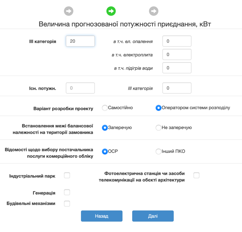

Які ще питання були від ДТЕК? В кабінеті 2 заяви - роподіл і приєднання - їх обидві треба підписувати? (у мене будівництво ще не розпочалось). Загальну потужність поставив приблизно - 20 кВт, чи ця величина на щось впливає - складність проектування, вартість?
В 28.11.2021 в 17:53, andriy334 сказал:
Заяви Вам не потрібні, там є онлайн форма на приєднання. 20 кВт. Впливає тільки на вартість. ~2350*20+4000 лічильник
