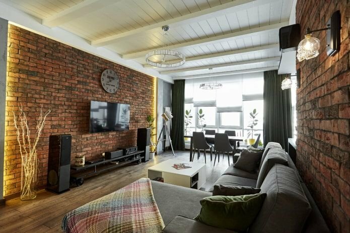

Перекрытие-потолок. Балки, сверху накрытые декоративными досками под покраску (как на фото, горизонтальный). А сверху, на досках какое-то правильное, сильное утепление, чтобы не греть подкрышное пространство и чтобы доски с балками не сгнили. Пока не ясно как делать этот узел (связь стен, перекрытия и стропила). Но думаю, что какое-то решение есть.

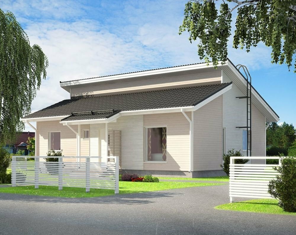

Крыша: двускатная, под битумную черепицу, разноуровневая (как на фото, только не вдоль, а поперек). Под крышей не планируется никаких помещений, хотя планируется люк-вход в подкрышное пространство из постирочной. Пока не знаю зачем. Но есть ощущение, что пригодится. (например - вентиляцию разместить... потом... или тараньку сушить). Фронтоны без окон и дверей.
Если крыша будет двускатная с фронтонами - то лично я бы в одном из них и делал дверь на чердак. Это лучше (с точки зрения теплоизоляции) чем люк из дома. И вентиляционные решетки бы с двух сторон сделал, для вентиляции подкрышного пространства.
Ну и
- внешний вид будет зависеть от планировки, не наоборот
- а планировка - от участка
Ну и
Я Ваш тезис про теплоизоляцию понял и согласен. Люк изнутри - обдумаем. Наверное, люк - это больше для зомби-апокалипсиса, чтобы не снаружи на чердак залезать, а изнутри. 🤪
Про вентрешетки - спасибо, что напомнили. Без них - никуда. 👍
К сожалению, участок очень сильно налагает ограничения (ширина дома по внешним стенам всего 8 метров). Поэтому сейчас боремся с планировкой.
