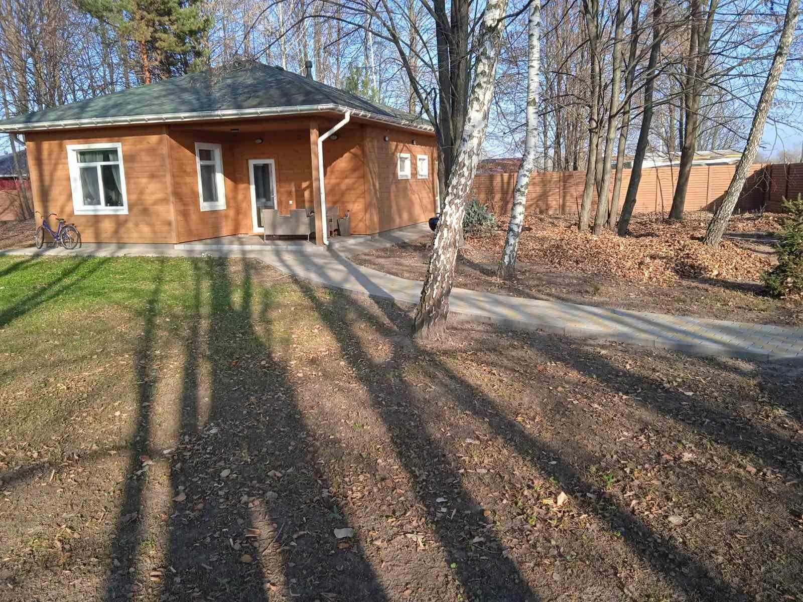

У меня 900 мм, Нравится. С высоким цоколем гармоничнее смотрится дом. Выше окна.
В качестве отмостки положите пленку пока.

У меня 200 мм. Тащусь. Никто на 900 мм не уговорит никогда :-)
все мы разные, и запросы у нас разные

а не заливает талой водой?
Только что, Валерий Вовк сказал:
Мне смешно это читать:-), честно. Как именно может залить талой водой? Разве что внизу холма :-)))

Вход в дом - 300 мм, очень нравится.
Выход с террасы, из-за уклона участка - 750мм, напрягает (хотя еще даже не жил), но другого выхода нет, подсыпать сильно много.
аааа, так Вы на небольшом пригорке построили... ))) тогда понятно (или мне так показалось)... Может и мне такой пригорок нагрести из земли, вырытой для фундамента? Будет "естественный" склон от домика.
4 минуты назад, Валерий Вовк сказал:
Ага. Пригорок.  См 10 :-)))
