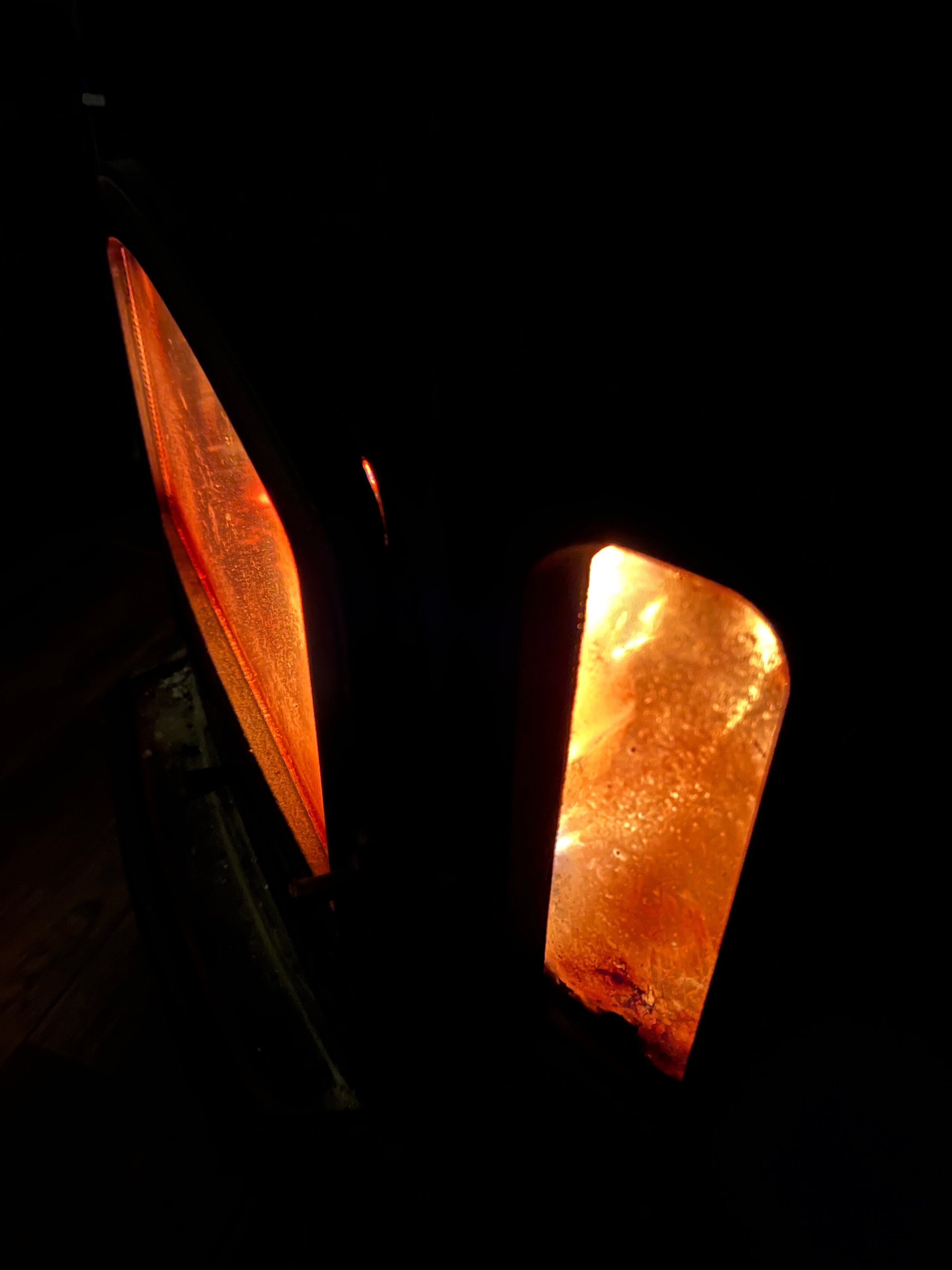

Имеется указанное изделие, с недавних пор стал наблюдать, что при перекрытии подачи воздуха огонь продолжает шуровать, шо дурной. Ну, то есть чуть уменьшается, но совсем немного. О медленном горении речь не идет, не та цена, но раньше пламя уменьшалось куда существенней. Под подозрением сейчас стекло, когда пшикал моющим средством, последнее протекло на внешнюю сторону, или это нормально? Есть ли средства диагностировать подсосы и устранить их? Да, и то же самое с шибером: перекрыт полностью, но пламя пылает. Там есть чему разрушаться?

Шибер 100% не перекрывается, всё равно остается проход воздуха.
Устранить подсос воздуха на стекле можно герметиком для печей и каминов 1500 °C.

Когда печка горячая, четко видно щель. В последнее время стал появляться запах, вот и стал изучать. Это лечится вообще?
В 19.12.2022 в 19:48, sam1971 сказал:
А димохід давно чистився? Бо витік угару з дверок свідчить хіба що про погану тягу, ій щось заважати стало...
Забув написати, що запах відчувався хіба що при закритому шибері, тобто димар в нормі.
І ще один дисклеймер: виявилось (можливо я один такий невіглас), що дверка регулюється ексцентриком, приблизно як вікна літо-зима. Трошки повернув - і диво, пічка без проблем тліла 12 годин, жодного запаху.
Тобто претензія була взагалі не за адресою :)
