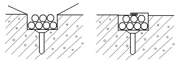

Автору спасибо, критикам тоже спасибо. Нам до электрики еще далеко, но планируем сами все делать. Единственно проектировщик сделает проект. Не поняла чем штробить штробы, если не болгаркой. У нас наружные стены будут из газоблока (под финишную штукатурку) а перегородки из кирпича. Я так поняла по кирпичным стенам просто прибивать кабель? а потом штукатурить?
Под штукатурку и гипсокартон штробить вообще не надо, только по оштукатуреннным стенам - если нет другого выхода. Под один провод можно штробить даже дрелью/перфоратором с твердославным сверлом - довольно быстро и почти без пыли (если домом уже пользуетесь, болгарку не применяйте - в пыли будет ВСЁ!)
Крепить кабель лучше жестяными полосками.

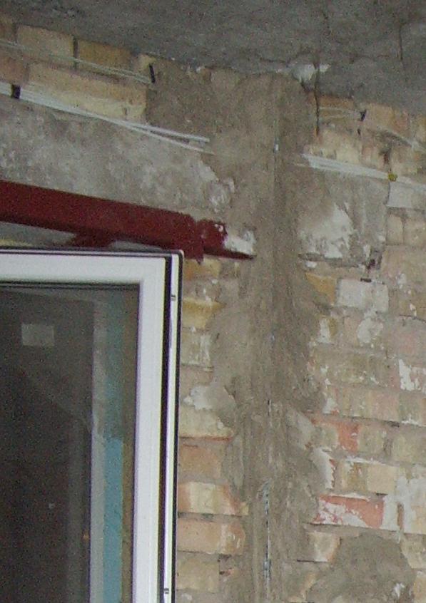

Совет-дополнение к теме: до штукатурки или обшивки гипсокартоном сделайте фотографии проводки - очень выручает пару лет спустя, когда нужно что-то повесить
Я в шоке! Какой век на дворе? Вы все еще прибиваете жестяными полосками как в 60-е годы? Для чего тогда поляки ЕЛКИ для кабеля делают за смешные деньги?
Что такое елки?
Пробовал хомуты на дюбелях с ушками - крепят корошо, но полоски лучше прижимают в штробах. Да делов-то - за 20 минут нарезал на две комнаты из обрезков отливов...

Эти зажимы хороши для слаботочки. Пучек силовых кабелей вряд ли аккуратно прижмут. Пластинка хорошо "вписывается" в контур штробы (делал штробы неглубокие - четко под пучек кабелей) - и надежно фиксирует кабели. Этот вариант мне посоветовал знакомый - профессиональный электрик, который перепробовал все, что есть...

В штробу пучек проводов аккуратно "елкой", скорее всего, не прижмете
