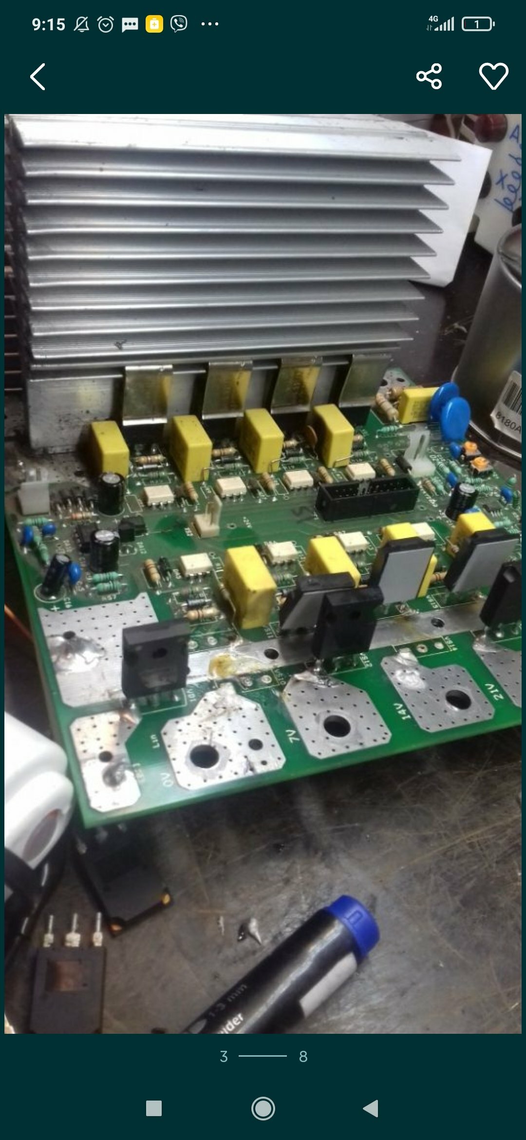

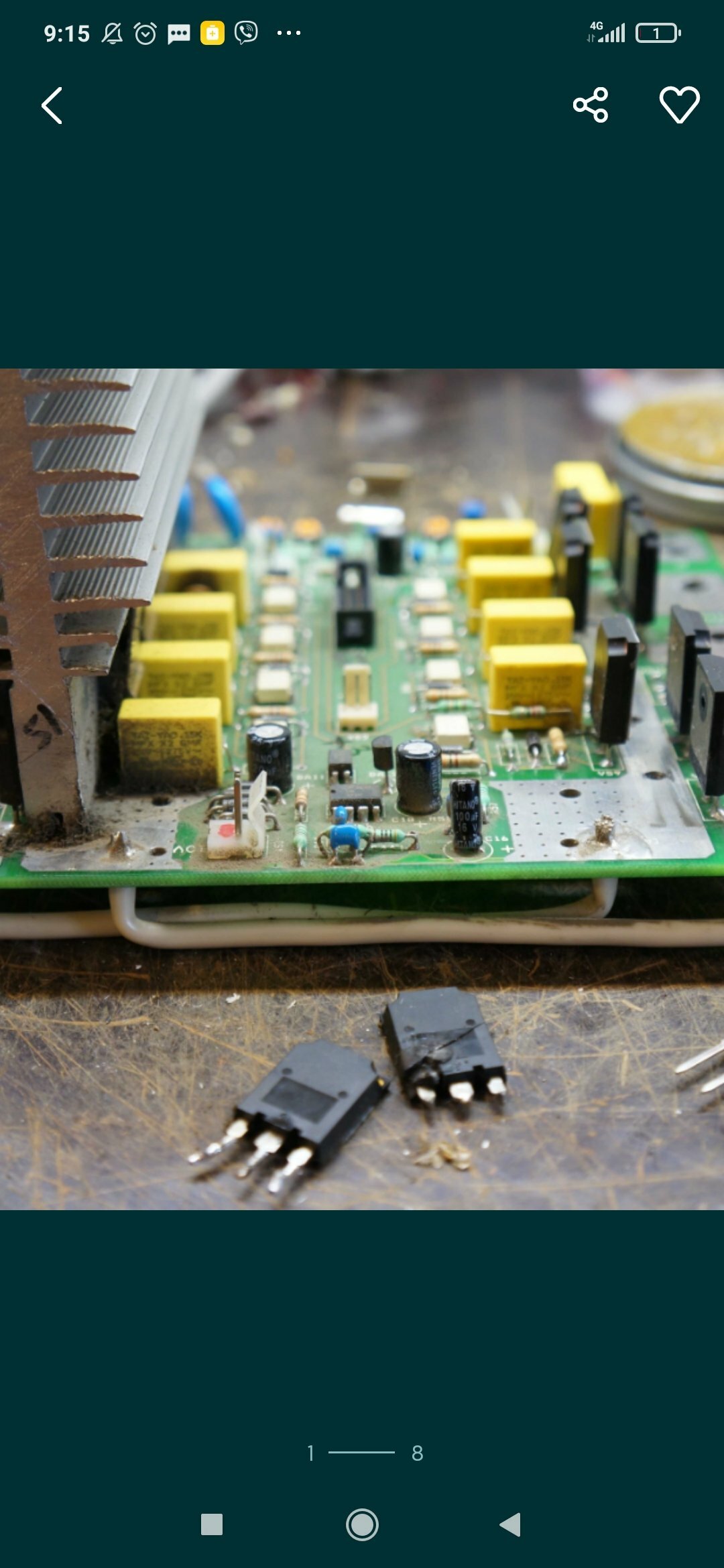

dneprstab Опубліковано: 14 грудня 2021 Автор Поділитись Опубліковано: 14 грудня 2021 В 12.12.2021 в 14:15, iiigolkin сказал: Мягше надо к коллегам А на вопросы смотреть ширше. Для коллег сообщаю , что есть фото-видео материалы ремонтов всех стабилизаторов.Ну практически всех. Все правильно померяно согласно нормам . А также если надо в соответствии с требованиями ЕСКД будет оформлено. И то что не во всеобщем доступе это не их заслуги , а моё понимание здравого смысла . PS Фото плат прилагаю, узнаёте что это , надеюсь 😉 Посилання на коментар Поділитися на інших сайтах More sharing options...
Prochan Опубліковано: 15 грудня 2021 Поділитись Опубліковано: 15 грудня 2021 Знакомя платка СНОПТ на 40TPS/ Залита чем то))) Ну в данной теме мне кажется это не к месту. Я Вам тоненько и аккуратненько намекнул... А вы в штыки и в обиды...))) Ну хорошо.) ЕСКД это Единая система конструкторской документации. Если кто не в теме то в двух словах это правило оформления документов и чертежей! То есть измерения и текст могут быть любыми. Главное правильно оформлены. Отступ слева, справа, рамка, там хоть детский рисунок хоть сказку помещай главное в рамке итд. ЕСКД к вашим картинкам осциллографа не имеет ни какого отношения. Укажите согласно каких норм вы производили измерения? Картинки не несут никакой информации! Кроме как я Вам и аккуратно намекнул открытых входах осциллографа на которых в зависимости входного от напряжения растут помехи. Тут вариантов много может стабилизатор не заземлен! Может это помехи из сети. Может он их сам генерит. ИТД. Вам рекомендую ознакомится (выучить!!) с документами например. ГОСТ 13109-97 ГОСТ 16842—82 ГОСТ 22261-94 Итд. Информации много. Не стесняйтесь спрашивайте! Поможем. Посилання на коментар Поділитися на інших сайтах More sharing options...
