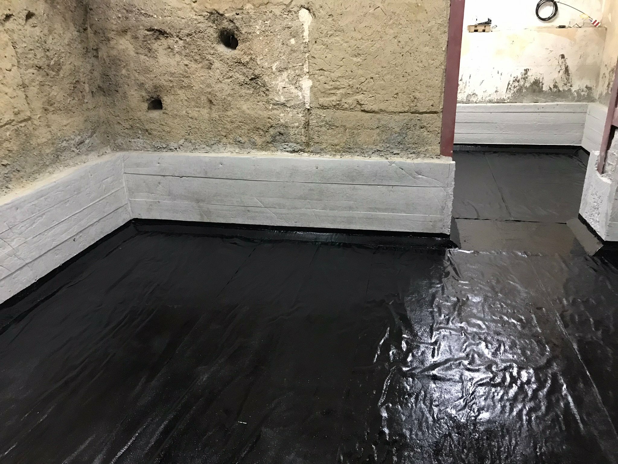

В нашей теме по ремонту домика с этого места описан процесс подливки фундамента и обустройства полов по грунту
Прошлая весна с летом подняли УГВ до 1.3м , надеемся что это максимум, но нужно готовится с запасом.
По состоянию на сейчас после подсыпки и трамбовки ( шлак отвальный  + граншлак + песок >= 15см ) был выстелен рубероид подкладочный для удобства перемещения и обустройства "выкружки".  Сегодня, нанося праймер, обработал и этот подкладочный слой для последующей наплавляемой изоляции -  все же лучше ,чем на сухой слой наплавлять.
Следующий этап - черновая стяжка :
- слой черновой стяжки по комнатам  будет 55-90мм  (55мм в одном проеме, по центру комнат не меньше 70мм);
- УГВ выше уровня стяжки в худшем случае будет 30см (это если плотину не прорвет, а если порвет там всем будет уже не до УГВ);
- после черной стяжки будет пирог теплого пола с ЭППС 30мм и 70мм бетона;
 И вот тут возник вопрос - нужно ли армировать черновую стяжку с забуриванием арматуры в ленточнывй фундамент?
До пика УГВ после черновой стяжки хочу успеть еще и теплым полом пригрузить полы , но вот хватит ли этой нагрузки против отрицательного давления воды?
П.С.  Вдруг что не по-строительному написал - звиняйте :(
Фух. Намутили. Битум не работает на отрыв (вода будет пытаться оторвать его от поверхности и сделает это лёгко). Выкружки без анкирующей штробы и вся эта байда - это гидроизоляция подвалов СНАРУЖИ или кровля. Там вода прижимает гидру к поверхности. Теперь все это хозяйство нужно пригрузить. НО. Бетон и все, содержащее цемент дасто усадку и све прижималки отойдут от самого главного месте (по которому вода пойдет в подвал) - примыкания пол-стена и по месту примыкания через несколько лет потечет.
Что советовать я не знаю. Теоретически, если снаружи 30 см воды и эта вода попадет под рубероид, то вода буде давить вверх с усилием 0,03 кг х 10000 см = 300 кг на 1 м кв. Поэтому толщина пригружающей стяжки должна быть не менее 15 см.

Я бы сейчас залил черновую стяжку бетоном м100, далее сделать выкружку и уже это все дело гидроизолировать, после чего эппс, тп и чистовая  стяжка.
А так мне кажется до фени та ги на песке под бетоном.
Змінено користувачем kovalenko
Спасибо за науку!  буду значит спешить теплыми полами пригрузить, еще холстом и Церезит65 с  латексом этот стык "стена-пол" пройдусь,  отпишусь что там весной будет  ...
