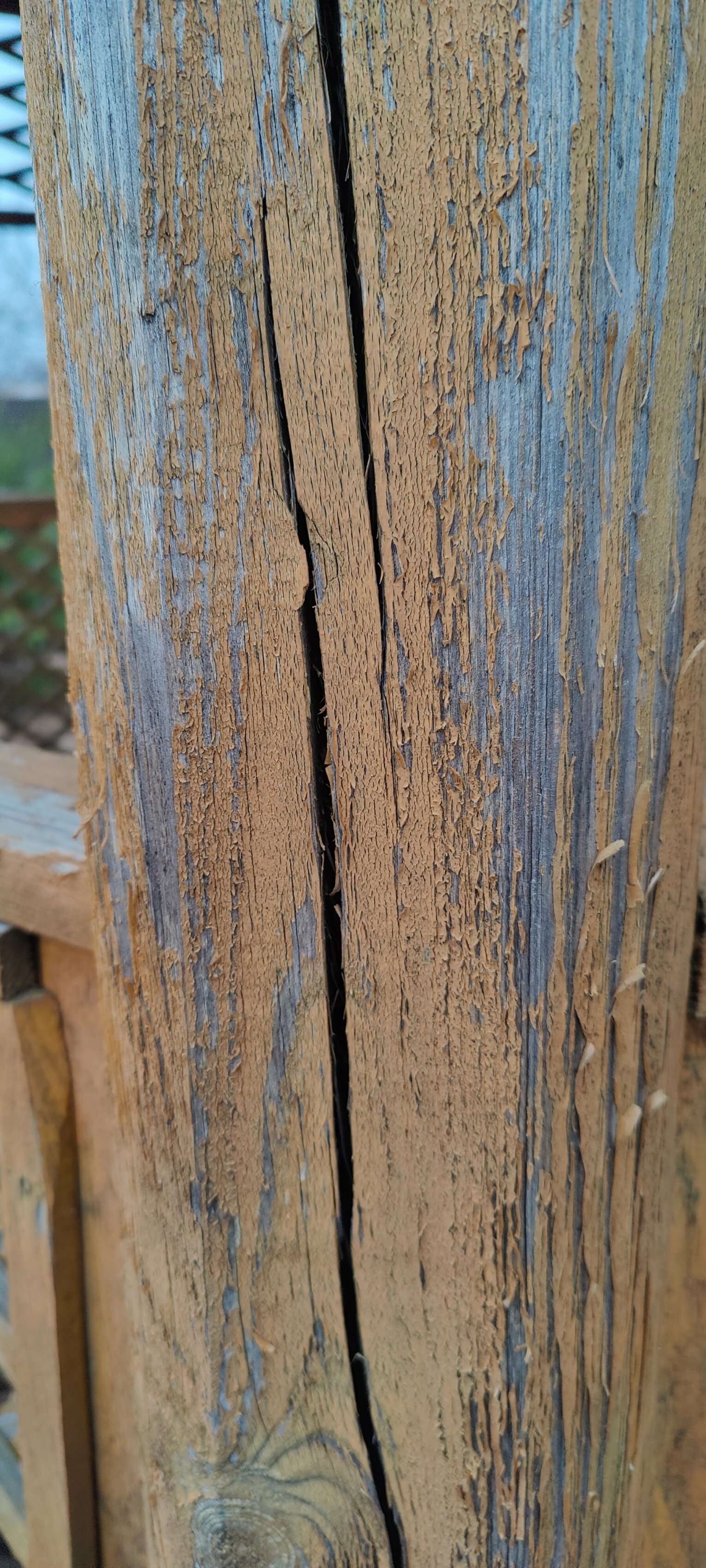

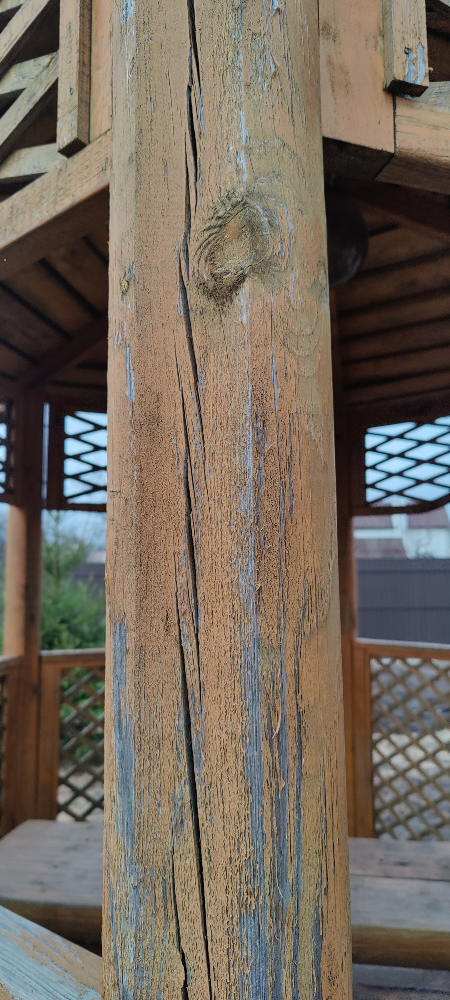

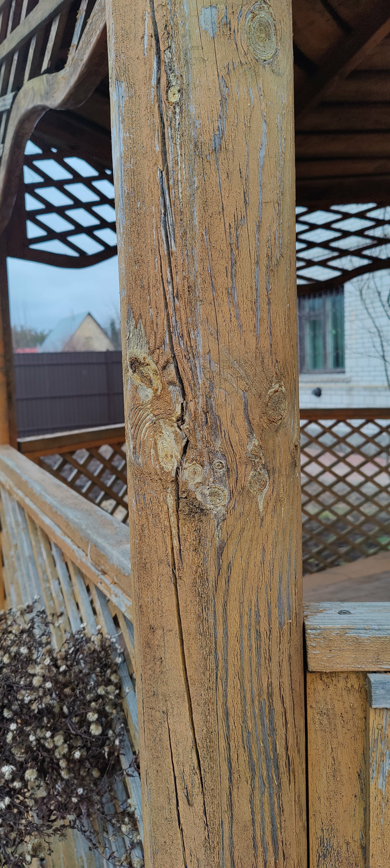

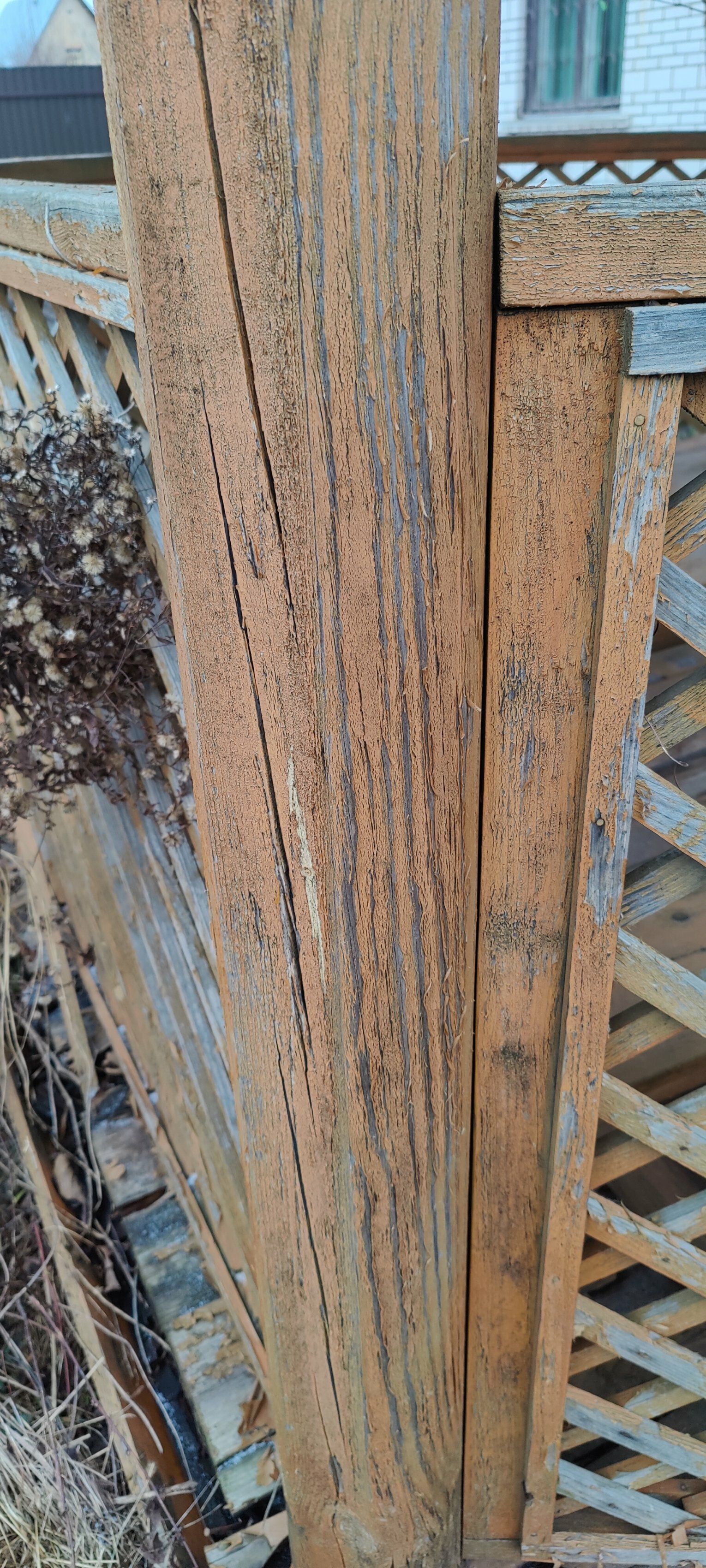

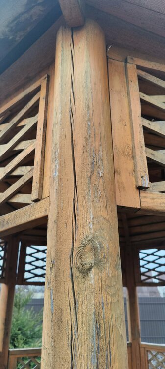

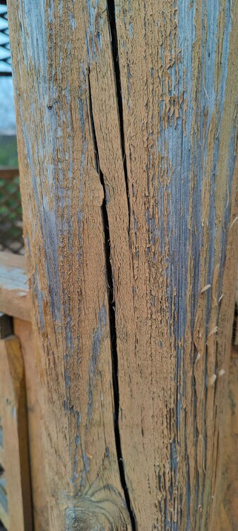

anno777 Опубліковано: 18 грудня 2021 Автор Поділитись Опубліковано: 18 грудня 2021 Вот ещё.... Все вертикальные стойки в крупных продольных трещинах. Чем заделывать их? Шпатлевкой? Посилання на коментар Поділитися на інших сайтах More sharing options...
windyhead Опубліковано: 18 грудня 2021 Поділитись Опубліковано: 18 грудня 2021 5 минут назад, anno777 сказал: Вот ещё.... Все вертикальные стойки в крупных продольных трещинах. Чем заделывать их? Шпатлевкой У нас в Чехии есть специальная "замазка" для срубов. Когда ее нет используем полиуретановый герметик под цвет. 1 Посилання на коментар Поділитися на інших сайтах More sharing options...
irina1969 Опубліковано: 18 грудня 2021 Поділитись Опубліковано: 18 грудня 2021 1 годину тому, anno777 сказав: Вот ещё.... Все вертикальные стойки в крупных продольных трещинах. Чем заделывать их? Шпатлевкой? Зачем их замазывать ? Во-первых это красиво, а во-вторых это на конструктив никак не влияет 2 Посилання на коментар Поділитися на інших сайтах More sharing options...

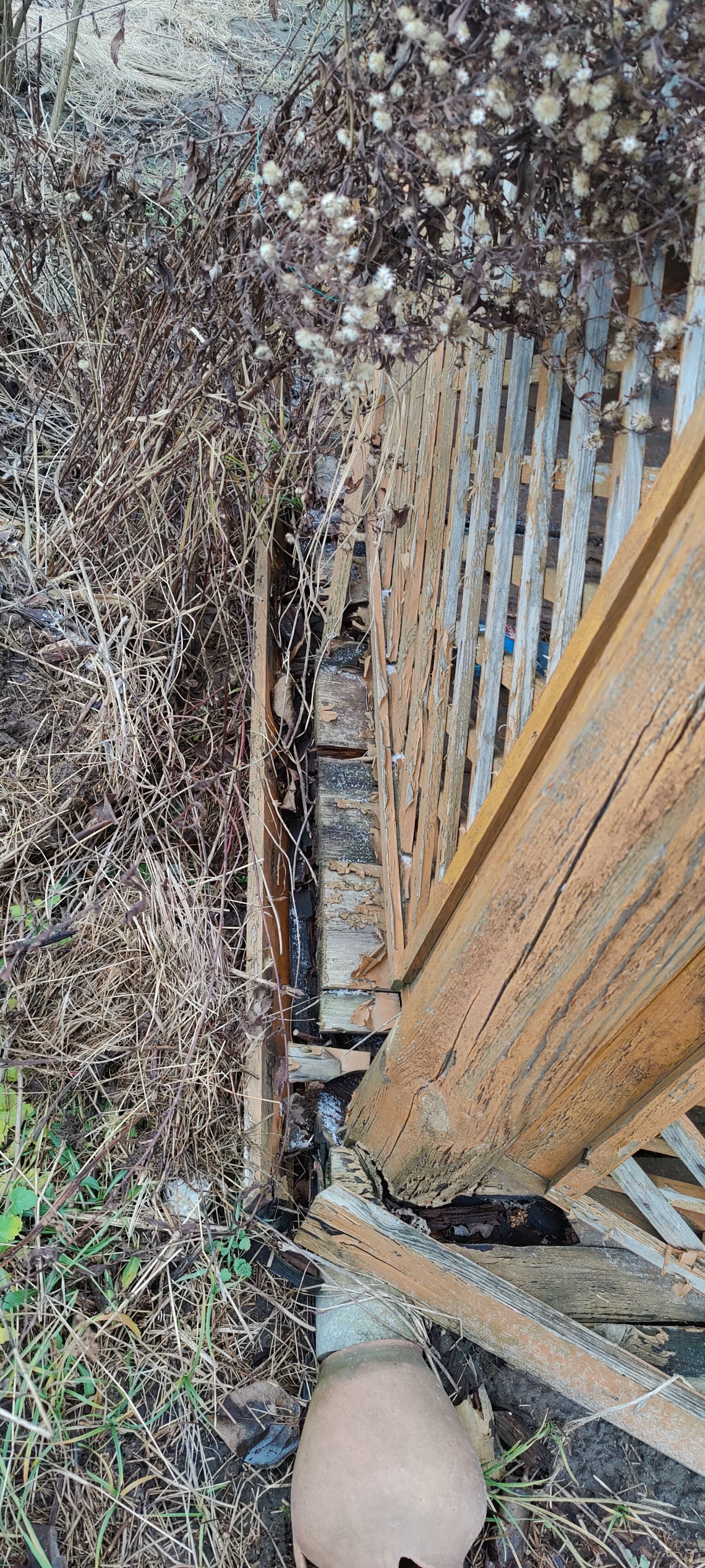

anno777 Опубліковано: 4 січня 2022 Автор Поділитись Опубліковано: 4 січня 2022 (змінено) К сожалению, после детального осмотра, выяснилось, что пол прогнил насквозь, также сильно погнили снизу вертикальные стойки. Они практически, стояли на земле, напитали влаги и сгнили. Не знаю, есть ли смысл заниматься восстановлением-можно, конечно отлить из бетона основание, на него перенести то, что есть, и потом поменять пол и вертикальные стойки. Стоит ли оно того? Получится ли? Змінено 4 січня 2022 користувачем anno777 Посилання на коментар Поділитися на інших сайтах More sharing options...
irina1969 Опубліковано: 4 січня 2022 Поділитись Опубліковано: 4 січня 2022 Конечно стОит, сжечь всегда успеете...отлейте пол из бетона он же будет полом беседки без всякого дерева...беседку разобрать и привести в порядок, стойки или заменить, или наростить смотреть по месту и в дальнейшем ставить вот в такие "стаканы", избегая контакта з землей 2 Посилання на коментар Поділитися на інших сайтах More sharing options...

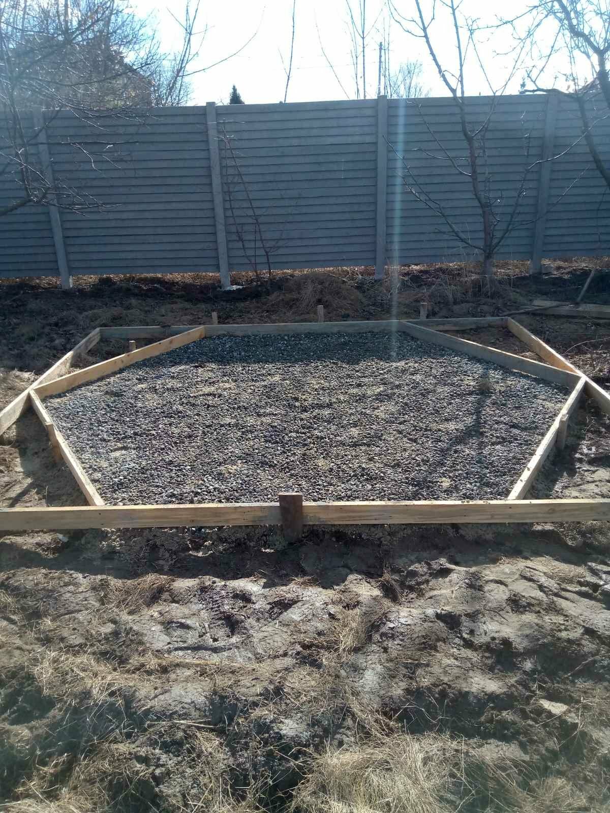

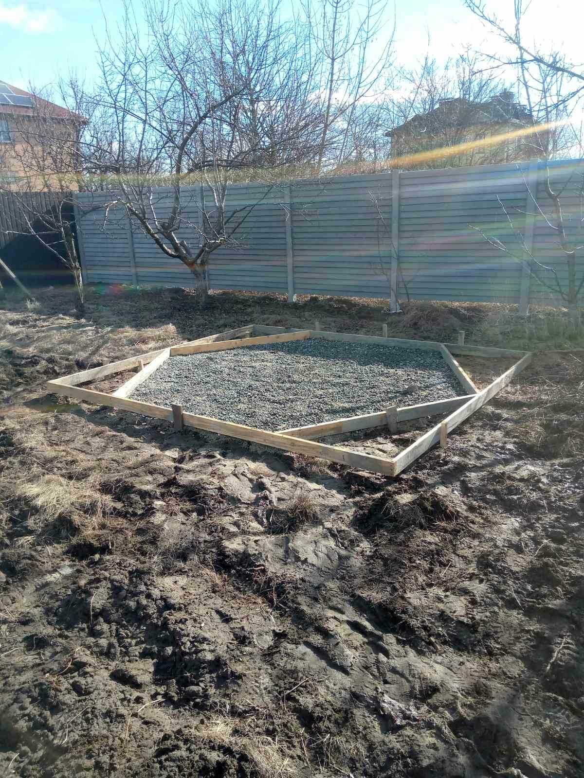

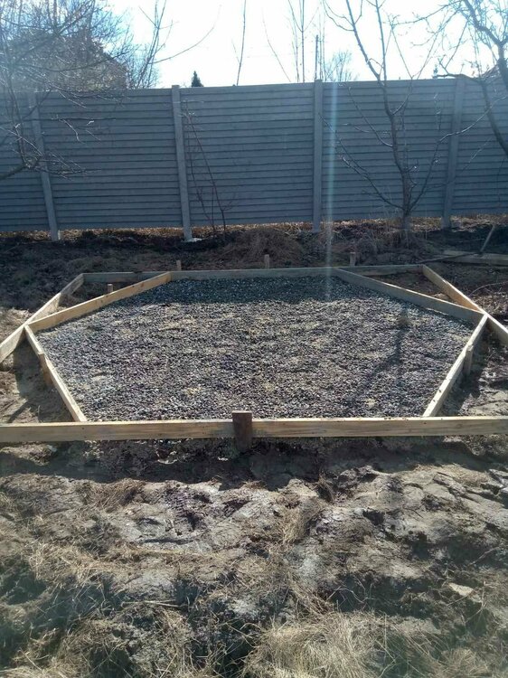

anno777 Опубліковано: 11 лютого 2022 Автор Поділитись Опубліковано: 11 лютого 2022 Решил все же делать реставрацию. Все, кроме стоек в целом состоянии, почему бы и не попробовать восстановить? Делаем на этой неделе 6 угольное основание из бетона. После чего буду заказывать новые вертикальные стойки. В старой беседке они выполнены из оцилиндрованного бруса (диаметр, к сожалению не померял), я же хочу купить обычный брус квадратного сечения 150х150 мм, поставить вертикальные стойки от основания, скрепить их боковинами, предварительно снятыми со старой беседки, и далее переносить крышу. С крышей тоже есть проблемы- крайние к скату доски прогнили от стекающей воды, они идут под замену, новые доски попробую "удлинить" полоской оцинкованной стали (до 100 мм шириной), чтобы вода, секая по битумной крыше не перетекала по крайним доскам а стекала по оцинковке вниз. 2 Посилання на коментар Поділитися на інших сайтах More sharing options...

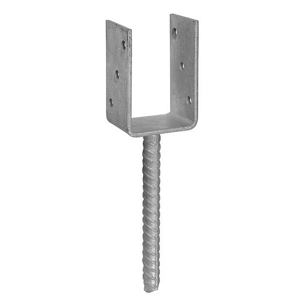

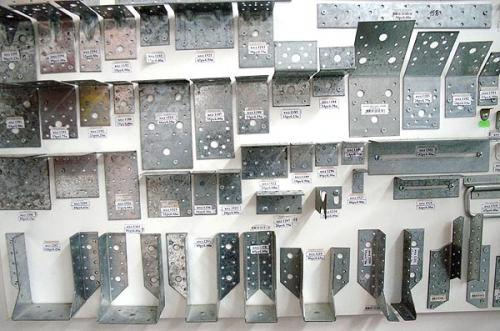

anno777 Опубліковано: 20 лютого 2022 Автор Поділитись Опубліковано: 20 лютого 2022 Посоветуйте, чем можно прикрепить вертикальный брус 150х150 к бетонному основанию ? Посилання на коментар Поділитися на інших сайтах More sharing options...
lastandr Опубліковано: 20 лютого 2022 Поділитись Опубліковано: 20 лютого 2022 (змінено) либо обычными уголками... Змінено 20 лютого 2022 користувачем lastandr 1 Посилання на коментар Поділитися на інших сайтах More sharing options...
anno777 Опубліковано: 20 лютого 2022 Автор Поділитись Опубліковано: 20 лютого 2022 2 часа назад, lastandr сказал: либо обычными уголками... Обычный уголок, либо пятка под дюбель. Опоры, которые муруются в бетонное основание как-то не надёжны и подразумевают установку во время заливки основания. И после заливки что либо поменять уже будет проблематично, как по мне Посилання на коментар Поділитися на інших сайтах More sharing options...

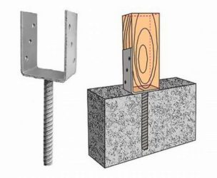

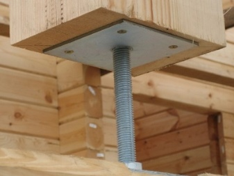

windyhead Опубліковано: 20 лютого 2022 Поділитись Опубліковано: 20 лютого 2022 4 часа назад, anno777 сказал: Обычный уголок, либо пятка под дюбель. Опоры, которые муруются в бетонное основание как-то не надёжны и подразумевают установку во время заливки основания. И после заливки что либо поменять уже будет проблематично, как по мне мы так не делаем. Применяем пятки под столбы, если бетон уже готов то монтируем в бетон или на металл. анкер или на химию Посилання на коментар Поділитися на інших сайтах More sharing options...
anno777 Опубліковано: 20 лютого 2022 Автор Поділитись Опубліковано: 20 лютого 2022 10 минут назад, windyhead сказал: мы так не делаем. Применяем пятки под столбы, если бетон уже готов то монтируем в бетон или на металл. анкер или на химию Можете подробнее рассказать? И, если есть, показать на фото. Спасибо Посилання на коментар Поділитися на інших сайтах More sharing options...
windyhead Опубліковано: 21 лютого 2022 Поділитись Опубліковано: 21 лютого 2022 14 часов назад, anno777 сказал: Можете подробнее рассказать? И, если есть, показать на фото. Спасибо да там фотать нечего, бетон, из него торчит пятка. Если бетон уже готов, то берете понравившуюся пятку по размеру столба, которая позволяет монтировать столб на расстоянии от бетона, чтобы дерево не гнило. монтируете на металлический анкер 1 Посилання на коментар Поділитися на інших сайтах More sharing options...

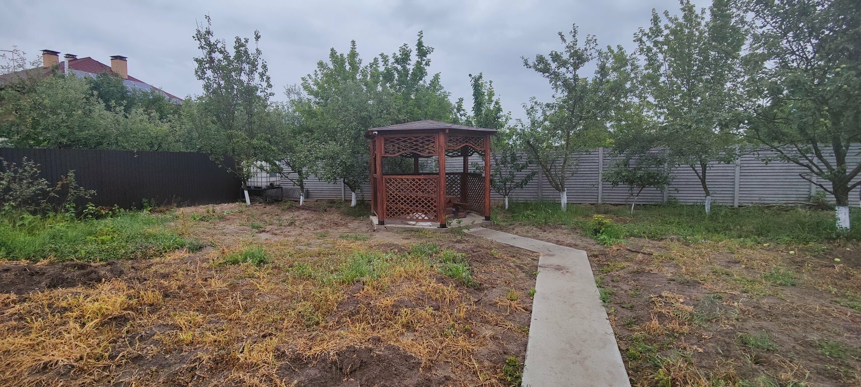

anno777 Опубліковано: 23 лютого 2022 Автор Поділитись Опубліковано: 23 лютого 2022 (змінено) Заливаем завтра основание на новом месте для беседки. Параллельно заказал 6 брусьев, сечением 150х150 мм и длиной 2500мм для вертикальных стоек. Ну и начал поиски специалиста, который займется переносом и сборкой конструкции на новом месте. Змінено 23 лютого 2022 користувачем anno777 Посилання на коментар Поділитися на інших сайтах More sharing options...

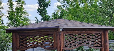

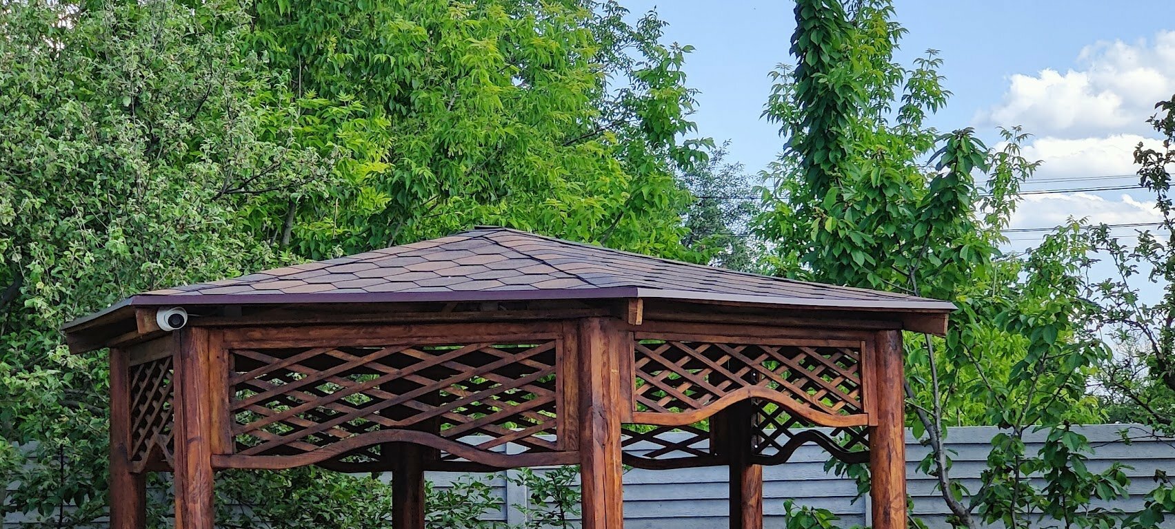

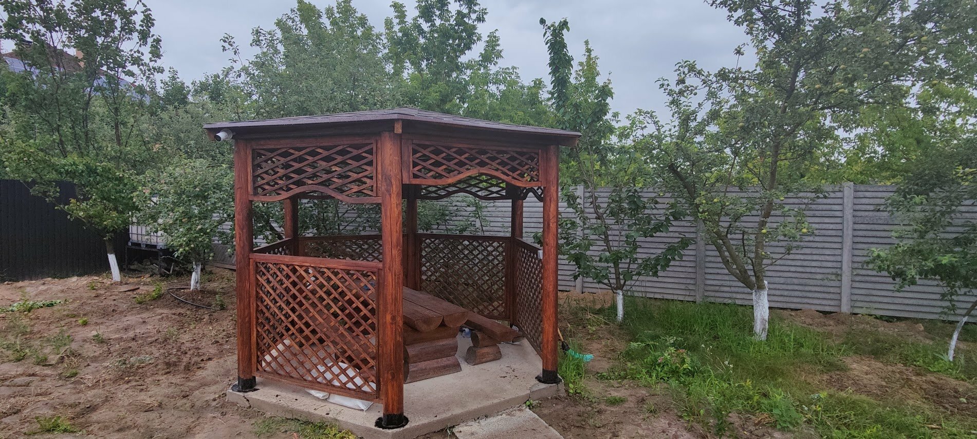

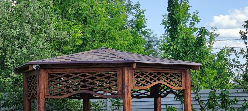

anno777 Опубліковано: 14 липня 2022 Автор Поділитись Опубліковано: 14 липня 2022 В общем, отреставрировал я беседку, на фото-то , что получилось. Вертикальные стойки сохранили, они были прогнившие только снизу. Пришлось отрезать по 10 см гнили, остальное зашлифовали. Все боковины перебрали и обработали лазурью. Крышу не трогали, заменили только крайние к скату доски на новые, обработали их. Пришлось полностью перестелить крышу, нашел хороших спецов, положили ОСБ , сверху битумную черепицу, установили капельники. В общем, результатом я доволен. В будущем по периметру основания будет положен тротуарный бордюр, внутри беседки-тротуарная плитка. 3 Посилання на коментар Поділитися на інших сайтах More sharing options...
windyhead Опубліковано: 21 липня 2022 Поділитись Опубліковано: 21 липня 2022 В 14.07.2022 в 07:28, anno777 сказал: Вертикальные стойки сохранили, они были прогнившие только снизу. Пришлось отрезать по 10 см гнили, остальное зашлифовали. и опять поставили дерево в бетон, а не над? В 14.07.2022 в 07:28, anno777 сказал: положили ОСБ , сверху битумную черепицу, установили капельники а подкладный слой? Посилання на коментар Поділитися на інших сайтах More sharing options...
anno777 Опубліковано: 26 липня 2022 Автор Поділитись Опубліковано: 26 липня 2022 (змінено) В 21.07.2022 в 12:22, windyhead сказал: и опять поставили дерево в бетон, а не над? а подкладный слой? Стойки не в бетоне, а поставлены сверху на предварительно вмурованные направляющие Змінено 26 липня 2022 користувачем anno777 Посилання на коментар Поділитися на інших сайтах More sharing options...
irina1969 Опубліковано: 26 липня 2022 Поділитись Опубліковано: 26 липня 2022 ну от, а Ви хотіли її викинути , дуже гарно вийшло 1 Посилання на коментар Поділитися на інших сайтах More sharing options...
anno777 Опубліковано: 3 серпня 2022 Автор Поділитись Опубліковано: 3 серпня 2022 В 26.07.2022 в 07:02, irina1969 сказал: ну от, а Ви хотіли її викинути , дуже гарно вийшло Так, хотів. Але, не жалію, що відновив. Мені подобається. Через декілька тижнів застелемо підлогу тротуарною плиткою, думаю, що буде набагато краще вигляд) Посилання на коментар Поділитися на інших сайтах More sharing options...
