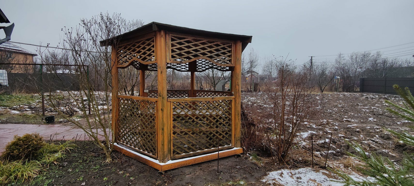

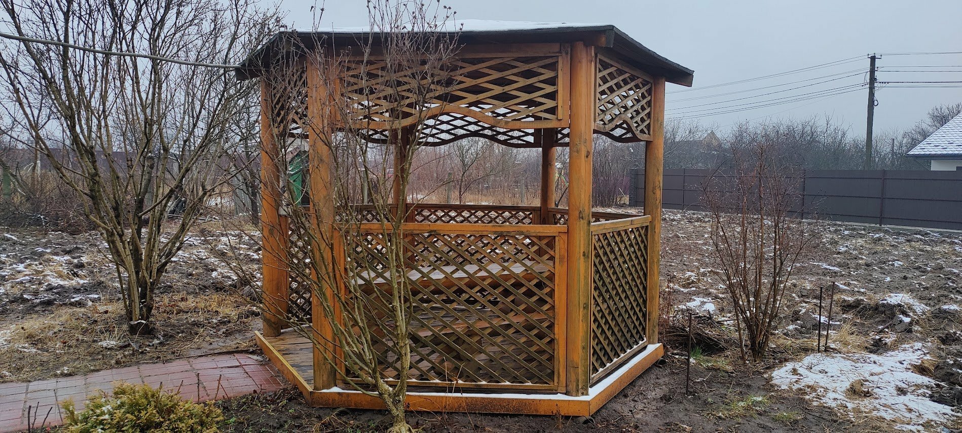

anno777 Опубліковано: 15 грудня 2021 Поділитись Опубліковано: 15 грудня 2021 Купил недавно участок с домом. На участке установлена беседка, которой лет 5-6, и которая немного подустала. Хочу весной отреставрировать ее- покрасить, поставить на бетонное основание (сейчас она стоит на асбестовых трубах), ну и привести в нормальный вид. Поэтому есть пара вопросов: 1. Есть планы передвинуть беседку на 2 десятка метров, предварительно залив там бетонное основание. Манипулятором передвинуть ее будет трудно, кран не заедет. Можно максимально облегчить ее-сняв боковые панели. Трудно оценить ее вес, потому хочу спросить у кого есть топыт перемещения такого рода конструкций? Как это проще сделать? 2. Беседка сейчас окрашена краской, в один слой. Краска, естесственно слезла. Есть планы покрасить ее в темно-коричневый цвет. Опыта работы с деревом нет, потому что необходимо делать(как обработать ее предварительно, может зашкурить и т.д.), чтобы окрашена она была правильно и краска держалась долго? Посилання на коментар Поділитися на інших сайтах More sharing options...

windyhead Опубліковано: 15 грудня 2021 Поділитись Опубліковано: 15 грудня 2021 26 минут назад, anno777 сказал: Отлично, спасибо. А если использовать специальные смывки (если такие есть), а потом шлифмашиной пройти с насадкой типа наждака? И нужно ли перед покраской чем-то обрабатывать? Если да, то чем, посоветуйте, пожалуйста) На фото не видно что за покрытие там сейчас. Если тонкослой то можно прямо по нему покрывать по-новой. Покройте в 2 слоя лазурью с УФ защитой и перед покраской можно не обрабатывать. Посилання на коментар Поділитися на інших сайтах More sharing options...
anno777 Опубліковано: 15 грудня 2021 Автор Поділитись Опубліковано: 15 грудня 2021 (змінено) 4 минуты назад, windyhead сказал: На фото не видно что за покрытие там сейчас. Если тонкослой то можно прямо по нему покрывать по-новой. Покройте в 2 слоя лазурью с УФ защитой и перед покраской можно не обрабатывать. Краска, в один слой. Причем под солнцем и дождем отслаивается тонкими пластами. По фото видно, что сама беседка во многих местах облезла до голого дерева. Змінено 15 грудня 2021 користувачем anno777 Посилання на коментар Поділитися на інших сайтах More sharing options...

windyhead Опубліковано: 15 грудня 2021 Поділитись Опубліковано: 15 грудня 2021 1 минуту назад, anno777 сказал: Краска, в один слой. Причем под солнцем и дождем отваливается тонкими пластами. надо счищать. но это очень трудоемко. Если бы делал я то просто счистил что сойдет (можно мойкой как выше), покрыл тонкослойной лазурью, и на следующий год уже дочистил что сойдет и еще раз покрыл. 1 Посилання на коментар Поділитися на інших сайтах More sharing options...
anno777 Опубліковано: 15 грудня 2021 Автор Поділитись Опубліковано: 15 грудня 2021 4 минуты назад, windyhead сказал: надо счищать. но это очень трудоемко. Если бы делал я то просто счистил что сойдет (можно мойкой как выше), покрыл тонкослойной лазурью, и на следующий год уже дочистил что сойдет и еще раз покрыл. Думаю, что если покрыть лазурью, да еще и в 2 слоя, то отходить будет нечему, т.к. предыдущий слой краски уж очень тонкий. А чем наносить краскопультом или кистью? Посилання на коментар Поділитися на інших сайтах More sharing options...
