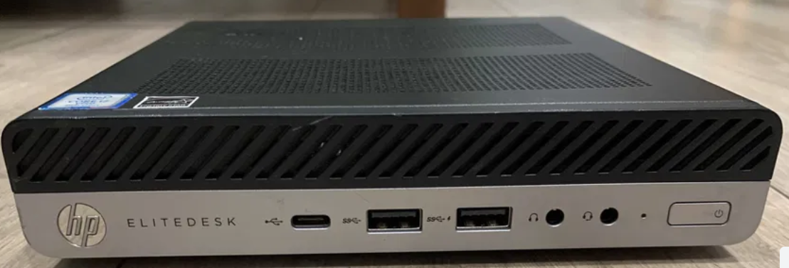

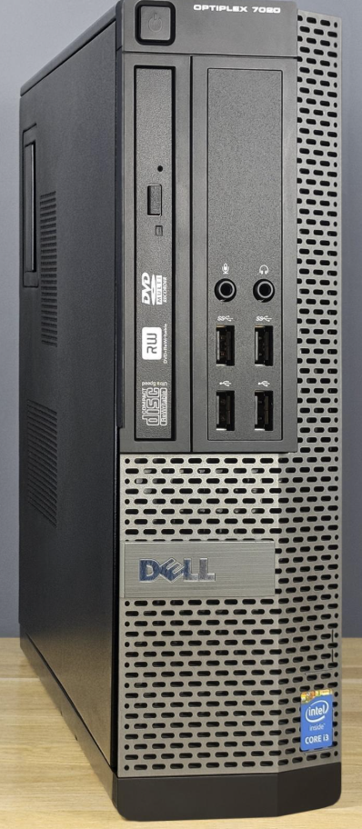

USFF это ж это?
А SFF это?
Верно?
Чем мне SFF не нравится, так это тем что он теряет все преимущества USFF и не получает преимущества ATX. То есть уже габаритный, больше жрет, больше греет и греется....
Как по мне, то USFF появился как раз как замена для SFF, когда ушли в прошлое CD-Rom и HDD. То есть это не дополнение, а фактически замена/апгрейд )

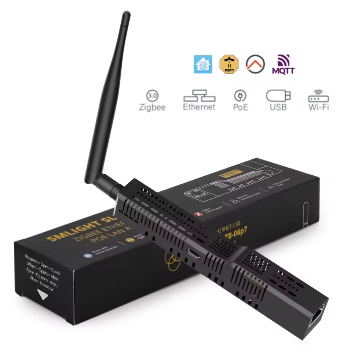

15 часов назад, standov сказал:
Важливий нюанс кластера проксмокс - він не вміє "шарити" між нодами usb. Тобто наприклад zigbee2mqtt треба або по лан з адаптером працювати або гратися в якісь usb2lan драйвери. Ну або прибивати контейнер до ноди де той usb живе. Я собі обрав перший варіант.
Доречі, як раз гадав для яких потреб знадобиться такий девайс, і ось воно. Кажуть українська розробка.
Змінено користувачем FOX.kissfm

2 часа назад, FOX.kissfm сказал:
так, в мене він і є.
на скільки я розумію в usff процесор ноутбучний (це факт) а в sff все-ж десктопний. Але для потреб домашньої автоматизації ноутбучних i3+ просто за глаза. ну і звісно відсутне місце під додаткові диски, але як я вище писав, не дуже зрозуміло нащо це потрібно під наші задачі, бо штатаних ssd вистачає на все що потрібно для проксмокса та контейнерів а 1 додатково 1 корзина все одно під файлопомийку мало. не туди не сюди, але мабуть для якихось інших задач воно справді має сенс.

якщо це рішення oh|ha без потреб в файлосховищі, то варто порівнювати не з мікросервером а з usff, і ваш делл це і є usff. тобто ще раз, ваша фраза що usff краще за мс сенсу великого не має то це залізки для різних задач.
11 минут назад, mib сказал:
Не совсем, я об этом
і то і то sff просто різних вендорів )

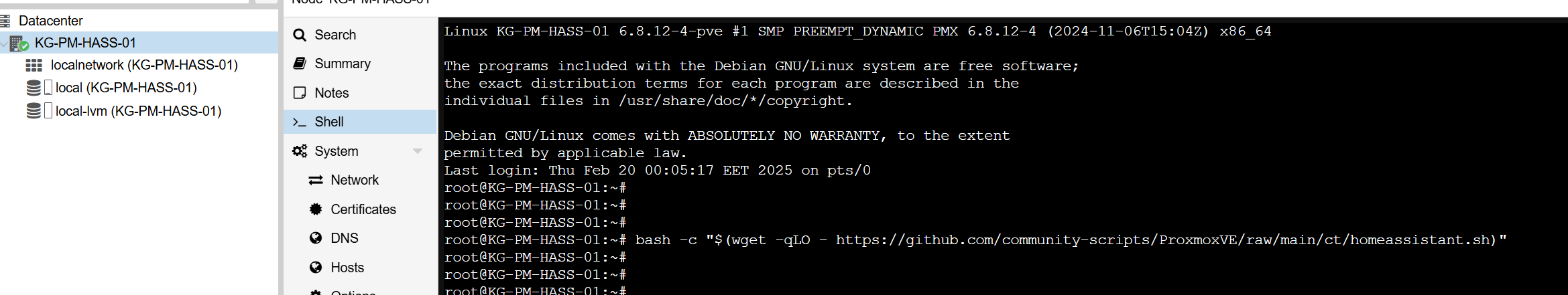

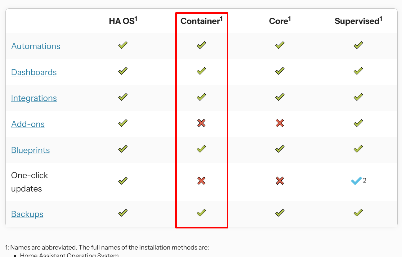

Доречі по контейнерах... бачу що йх для ХА як раз розкатують на proxmox
Але в той же час тут сказано що це обмежений варіант без супервізора, і треба OS ставити.... чи я щось не вірно зрозумів?
1 минуту назад, FOX.kissfm сказал:
У меня OS в VM
32 минуты назад, FOX.kissfm сказал:

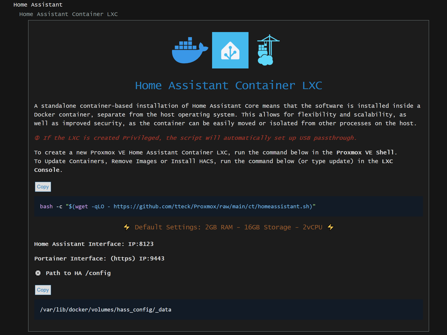

То вже краще спитати в сусідній гілці, де конкрктно ха оброворюють. Бо ця все-ж про опенхаб. От про опенхаб я вам можу багато розповісти)
Єдине що можу порадити, робити контейнери за допомогою суриптів тут
community-scripts.github.io/ProxmoxVE/
Бо це значно простіше і зручніше ніж все руками в контенері ковирятися. Там є декілька варіантів по ha.
Змінено користувачем standov
1 час назад, standov сказал:
підкажіть що може бути не так - запускаю команду bash -c "$(wget -qLO - github.com/community-scripts/ProxmoxVE/raw/main/ct/homeassistant.sh)"  на встановлення котейнера і нічого не відбувається (
