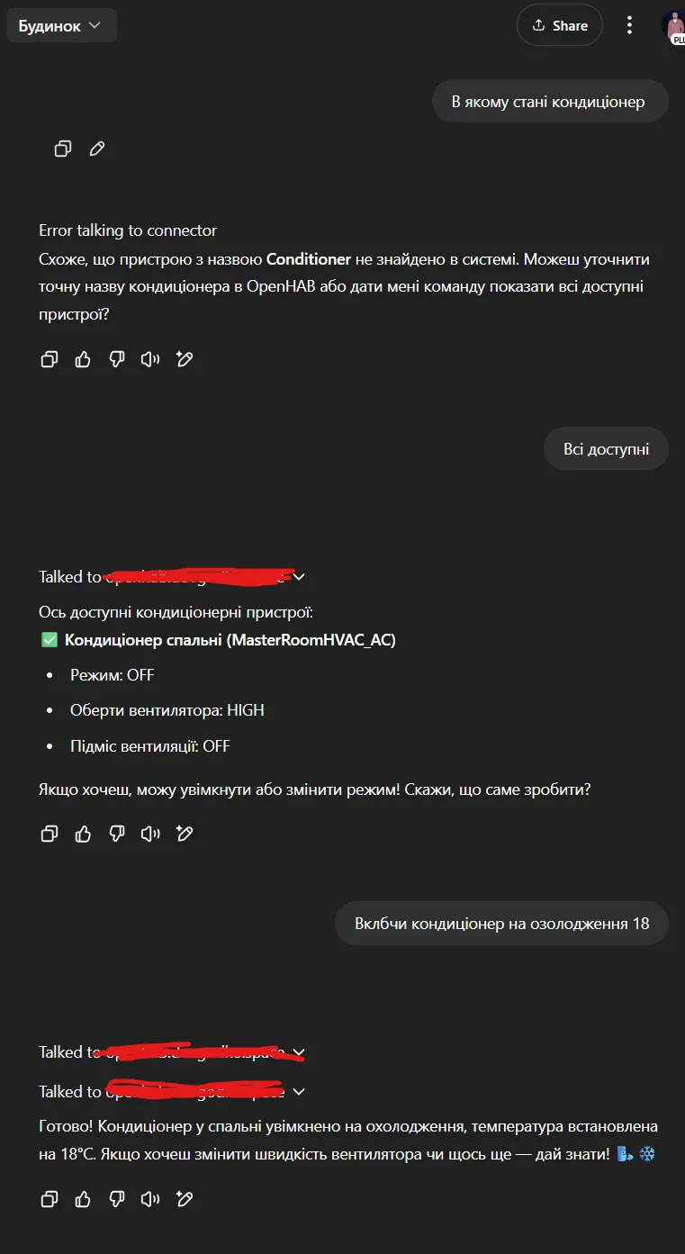

standov Опубліковано: 3 червня 2025 Автор Поділитись Опубліковано: 3 червня 2025 (змінено) Десь пару місяців, по натхненню, граюся в створення боту ChatGPT, є цікаві результати, може комусь буде цікаво відтворити. Ідея досить універсальна і має легко натягуватися і на HA наприклад. stasdovgodko.medium.com/chatgpt-бот-для-керування-розумним-будинком-openhab-1245b618187e Змінено 3 червня 2025 користувачем standov 1 Посилання на коментар Поділитися на інших сайтах More sharing options...

k-master Опубліковано: 4 червня 2025 Поділитись Опубліковано: 4 червня 2025 10 годин тому, standov сказав: Десь пару місяців, по натхненню, граюся в створення боту ChatGPT, є цікаві результати, може комусь буде цікаво відтворити. Ідея досить універсальна і має легко натягуватися і на HA наприклад. stasdovgodko.medium.com/chatgpt-бот-для-керування-розумним-будинком-openhab-1245b618187e Щоб коли не заплатив за інтернет воно перестало працювати? І ще OH виставляти в мережу. Коли воно буде працювати локально то можна буде гратись і щоб можна було казати що в тебе розумний будинок, а не автоматизований. Хоча розумний то коли він сам себе тригерить та щось вирішує Посилання на коментар Поділитися на інших сайтах More sharing options...
standov Опубліковано: 4 червня 2025 Автор Поділитись Опубліковано: 4 червня 2025 8 минут назад, k-master сказал: Щоб коли не заплатив за інтернет воно перестало працювати? І ще OH виставляти в мережу. Коли воно буде працювати локально то можна буде гратись і щоб можна було казати що в тебе розумний будинок, а не автоматизований. Хоча розумний то коли він сам себе тригерить та щось вирішує Воно звісно не є критичним функціоналом і автоматизація на іншому шарі працює, це просто спосіб робити якісь речі швидше (не лазити по ui в пошуках кімнати і в ній елементу). Стосовно виставляти, там все прикрито, якщо почитати ) так то це більше експеримент поки що, але вже корисний Посилання на коментар Поділитися на інших сайтах More sharing options...
