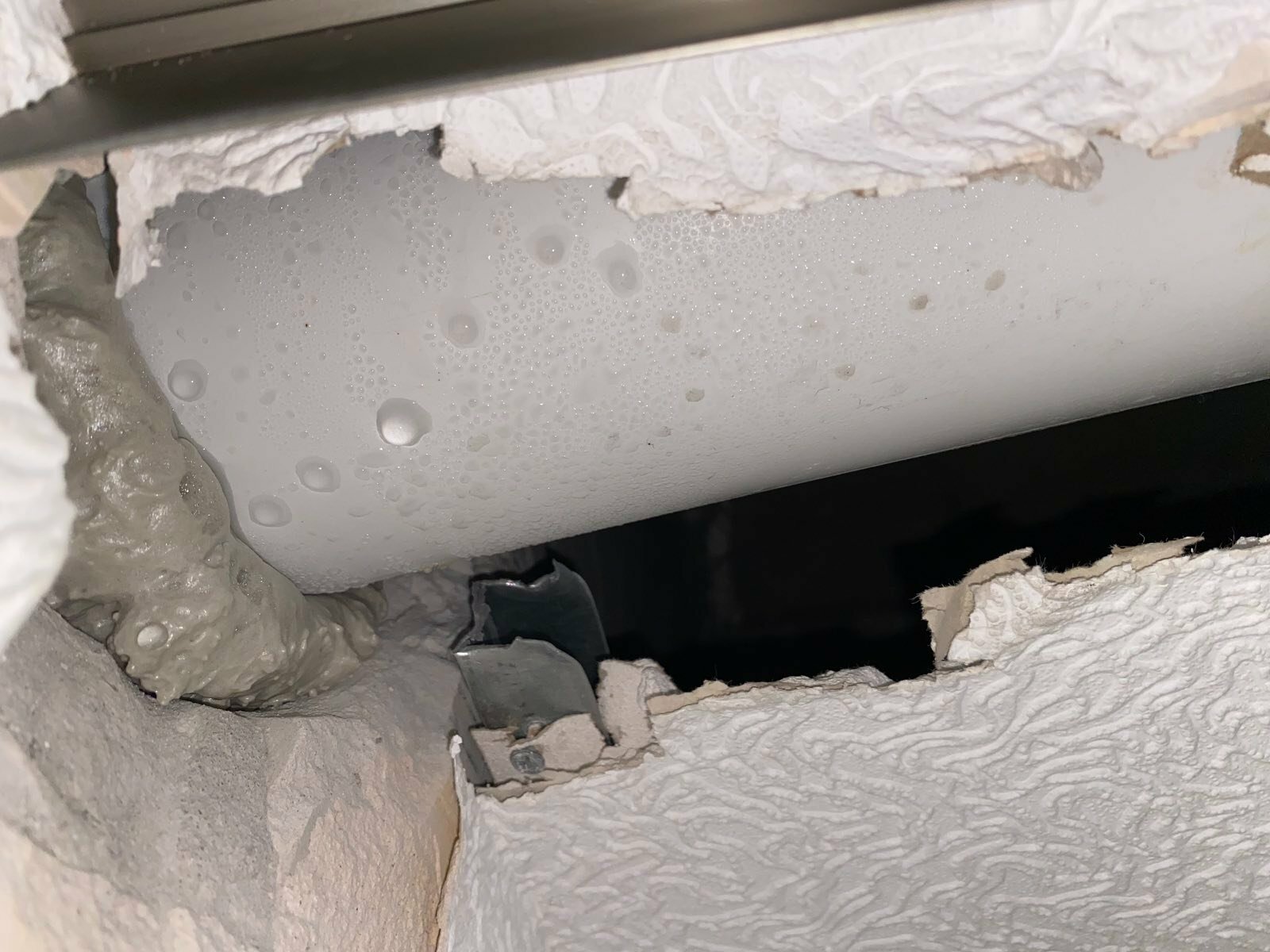

Добрый день, ситуация такая: пришлось делать дополнительную вытяжку в уже законченном ремонте, потому что в реконструированном ЖК вытяжка не справляется даже с принудительными вентиляторами.
Кинули трубу в антресоль шкафа, выполненную из гипсокартона.
На трубе, у выхода на улицу, собирается конденсат из-за перепада температур.
Вопрос: что можно положить под трубу, или обмотать чем-то трубу, чтобы впитывало конденсат и не плесневело?
Советы по типу, что надо все переделывать раз есть конденсат, пожалуйста, не надо) Сделали вытяжку в единственно доступном варианте, чтобы не разворотить пол квартиры.
Утеплить трубу паронепроницаемым материалом. Так сходу наверное вспененный полиэтилен...но там 1 см, это мало, может 3-4 слоя. Надо где-то 5 см набрать.
Тут бы ЭППС подошёл, но он ровный. Есть гиллзы для труб из ПСБ... Но надо будет ещё чем-то перекрыть. Пока есть холод, и может пройти пар, будет конденсат. Должно быть на 100% герметично... Может попробовать гильзу из ПСБ и сверху обмазать гидроизоляцией...
Ну а вообще в целом надо видеть проблему в комплексе (читайте, всё переделать). Иначе конденсат пойдёт в другом месте.
Проверить работает ли вообще такая вытяжка.
Раз есть конденсат, значит труба холодная. Раз холодная, значит по ней воздух заходит. Раз заходит, значит она работает как приток.
Я думаю там родного притока нет вообще, дырку пробурили, через неё воздух пошел...
В принципе решение проблемы... Только утеплитель всё равно надо... Ну и приток лучше бы в спальне делать.

Она отлично работает, в квартире наконец-то появился свежий воздух. Раньше заходишь - и было как в бане, а сейчас свежо.
Спасибо за ответы! Будем значит расширять антресоль и утеплять. Да, притока не было в принципе.
Да, это труба с другой стороны от входной двери ( в зале еще хоть как-то было можно дышать). Труба с двумя выходами один в спальне, второй в душевой. Это были самые проблемные помещения.

Я имел в виду работает ли она как вытяжка или как приточка..Если работает как вытяжка то конденсата впринципе быть не должно.

Если на другом конце трубы стоит вентилятор, то при выходе на улицу поставить два обратных клапана. Ежли моторчика нет, то это просто дырка на улицу.
Описывайте подробней конструкцию, бум пробовать помочь.
