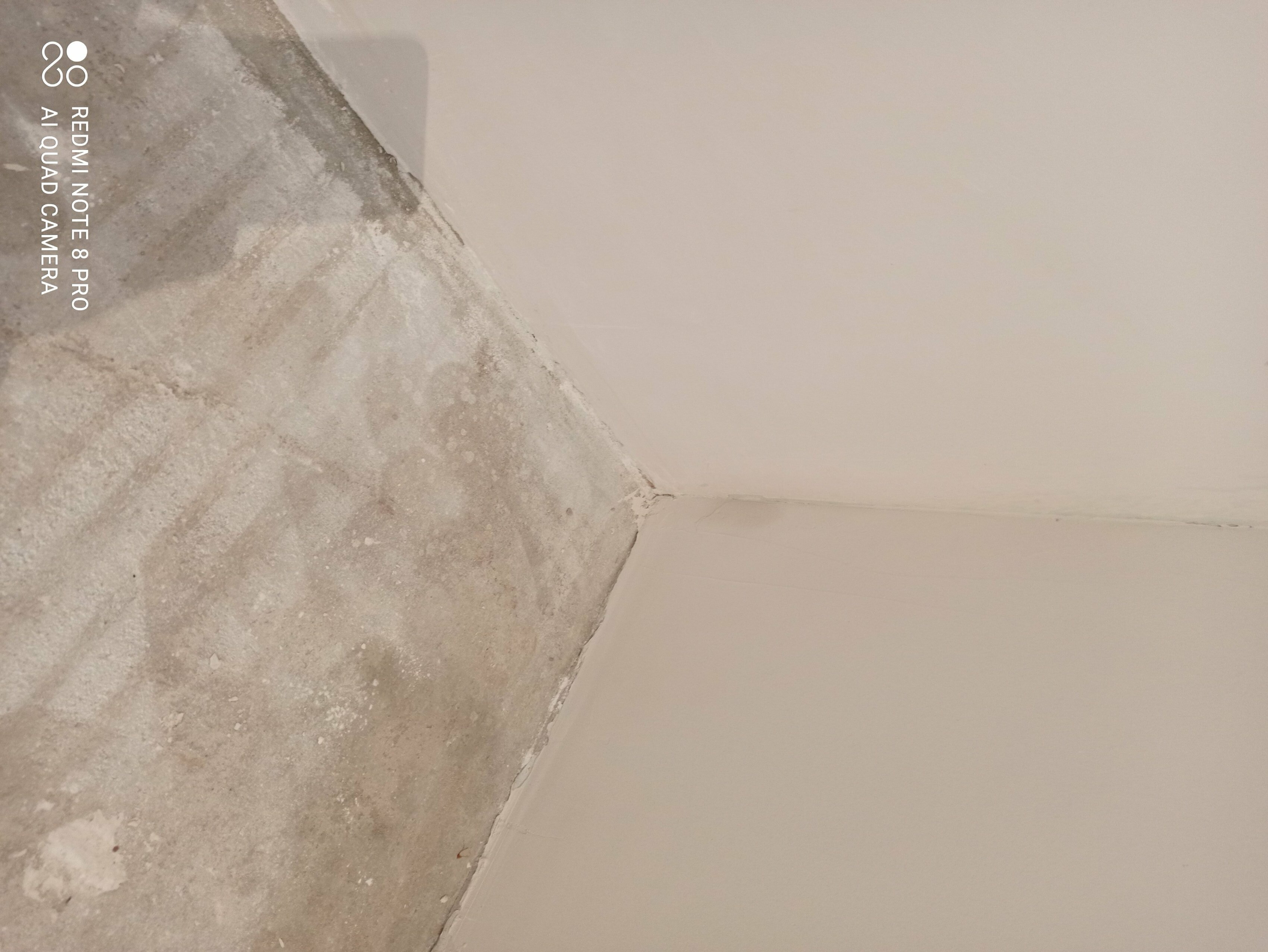

Стала мокріти стіна

А этот угол какой по направлению север-юг? Северные обычно на 2-3 градуса холоднее и может только на них вылезать
Юго-Запад

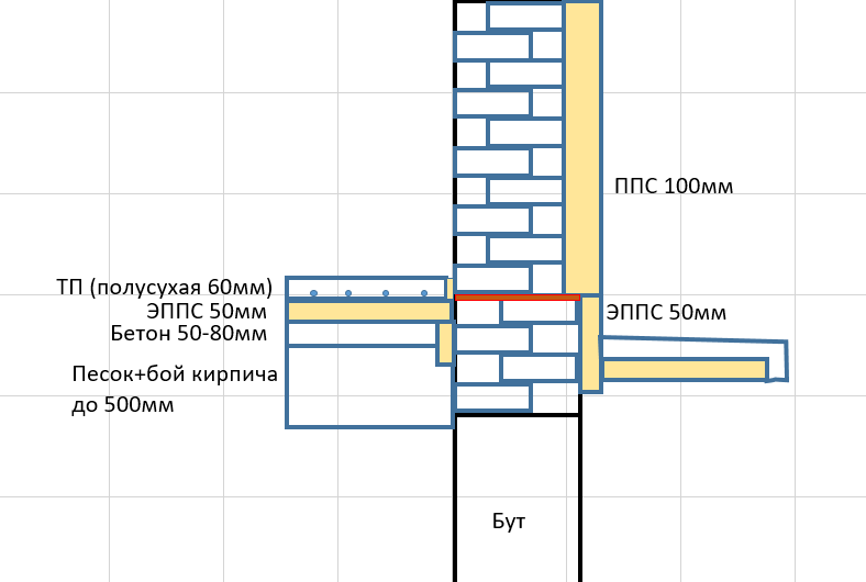

Вы хоть точно знаете, что ГИ нет. У меня она как-бы есть, но сейчас сомневаюсь в её эффективности.
Или ГИ не выполняет свои функции, или отмостка выполнена с нарушением или утепление (при нынешней погоде менее вероятно) или другой косяк о котором я и не подозреваю
По бутовому фундаменту подсос маловероятен, а вот кирпичный цоколь надо смотреть внимательно (где стык отмостки и стены)

Плохая гидро и теплоизоляция цоколя. Возможно по розе ветров это самое продуваемое место. Стена продувается и промерзает, а с внутренней части выпадает конденсат, отопление дома недостаточное, что бы прогреть угол, но достаточное для образования микрофлоры. Еще заметил, что склоны цоколя как раз встречаются в этой точке, получается к зиме это самое насыщенное влагой место. Гидроизолируйтесь, утепляйтесь, отводите влагу как можно дальше от дома. И еще... Если хотите точно знать какие проблемные места у вашего дома, то сейчас самое время нанять специалиста с тепловизором и других приспособ. Станет понятно где, что и чем.

Начало подсыхать пятно, но почему-то снизу. Или от потепления, или сухая погода повлияла. Продолжаю наблюдатьIMG_20220107_100546.thumb.jpg.e860fc93b012854fa134928d06b2ff42.jpg
