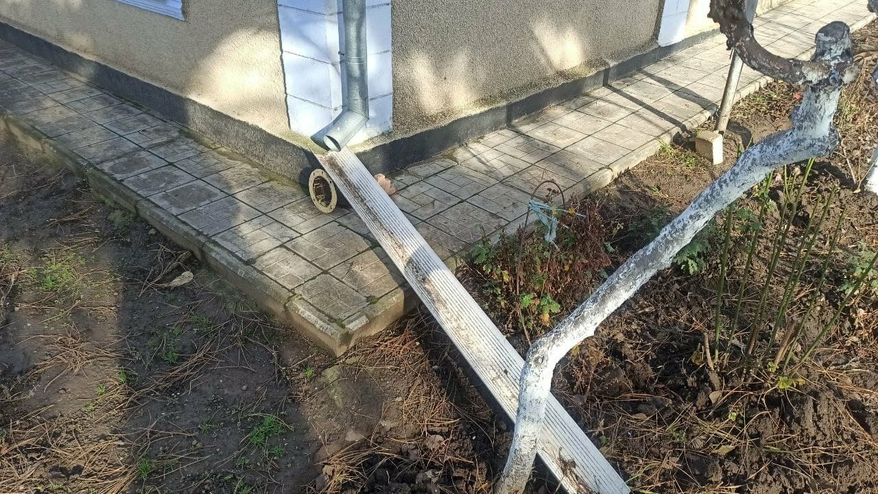

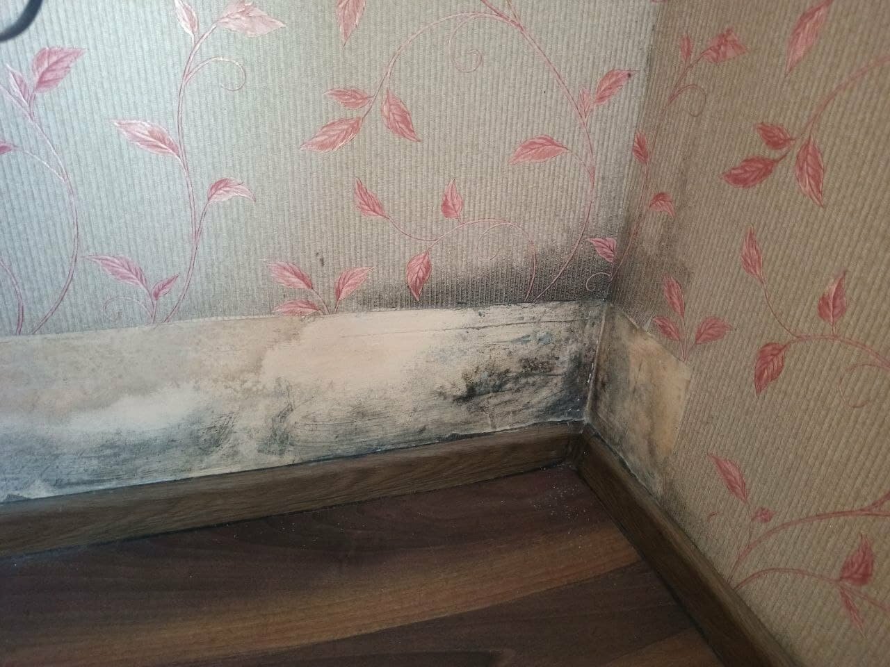

Живу в приватному будинку, років 5 назад почала зимою потрошки мокріти стіна та покриватися грибком - чорніти. Спочатку на шпалерах була волога, потім став появлятися грибок. Кожного року все більший і більший кусок стіни став мокріти.  Зимою в кімнаті градусів +20, вікна металопластикові, з підлоги тягне холодом - бетонна стяжка + утеплювач + ламінат. Що порекомендуєте зробити?

Добрий день. Вам необхідно перш за все визначитись з причиною, звідки туди попадає волога. Саме просте з водостічної труби, але я не думаю, що в вас вода 5 років лиється під стіну і ви це не виправляєте. Другий варіант, що це капілярний підсос води через фундамент з грунту і в цьому куті дсутній шар гідроізоляції між фундаментом і стіною (можливо вона і повністю відсутня, але саме в цьому куті більша вологість грунту і проявляється лише тут). Третій варіант, що підсос вологи йде через стяжку і а далі з стяжки в стіну (тут треба розуміти як робилась стяжка, як там розташовані шари, чи є гідроізоляція між грунтом і стяжкою, а також між стяжкою та стіною. І ще треба розуміти який рівень стяжки по відношенню до фундаменту). Ви написали, що почалось 5 років тому, що передувало цьому (будинок я так розумію значно старіший). І взагалі який в вас рівень грунтових вод в вашій місцевості? Вода в підвалах?
Если мокреет зимой, то может быть и конденсат, например влажность высокая, а этот нижний угол закрыт мебелью - там проявится в первую очередь
3 минуты назад, normal сказал:
Може бути і так, якщо будинок холодний, там поряд немає радіаторів і ще і немає нормальної циркуляції повітря. Знову ж таки треба розуміти, якщо зараз мокріє, а раніше не мокріло, то що змінилося? Можливо банально поставили нормальні герметичні вікна, природня вентиляція через щілини припинилася і от результат (як правило така штука з північної сторони будинку проявляється).

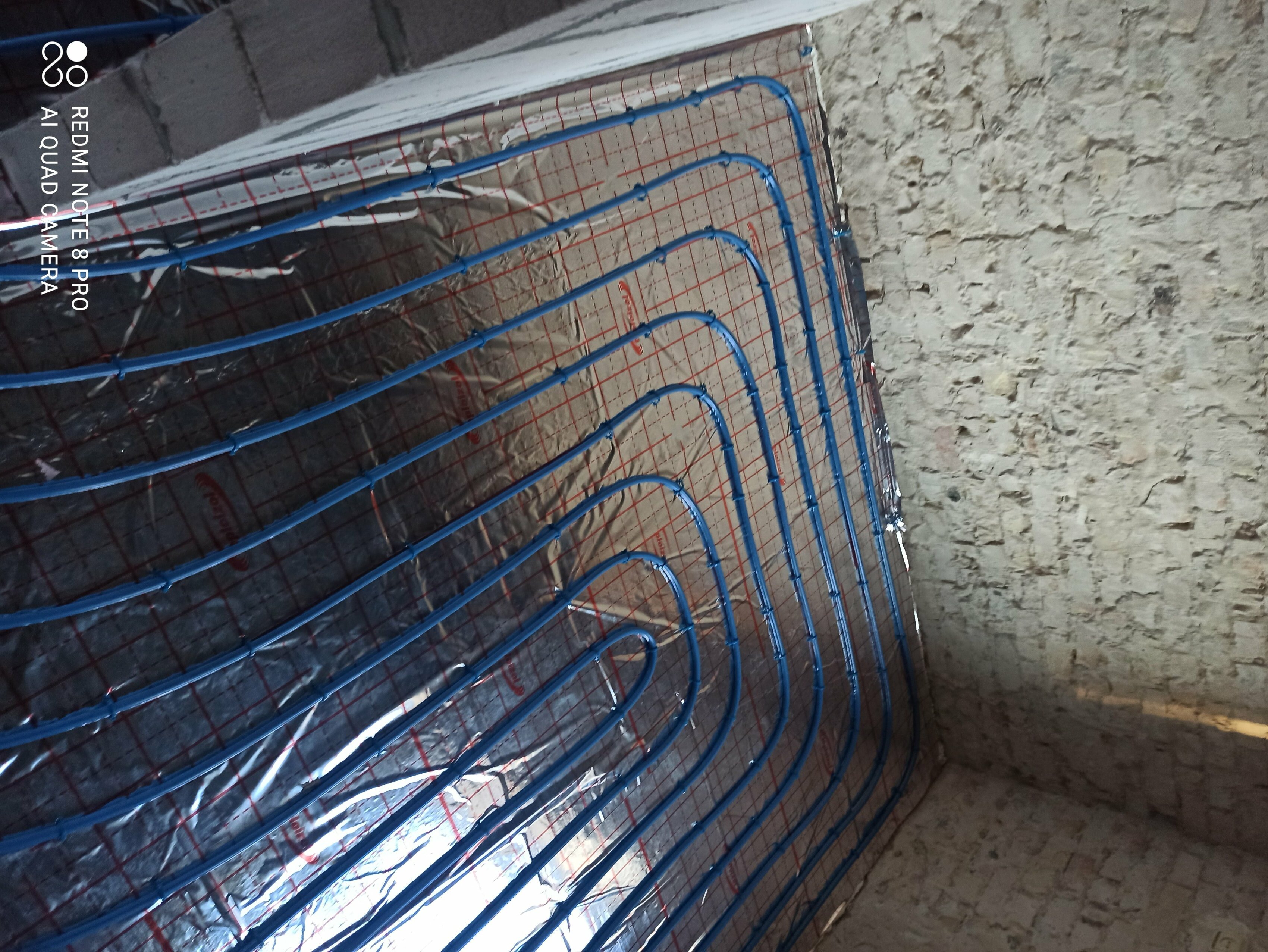

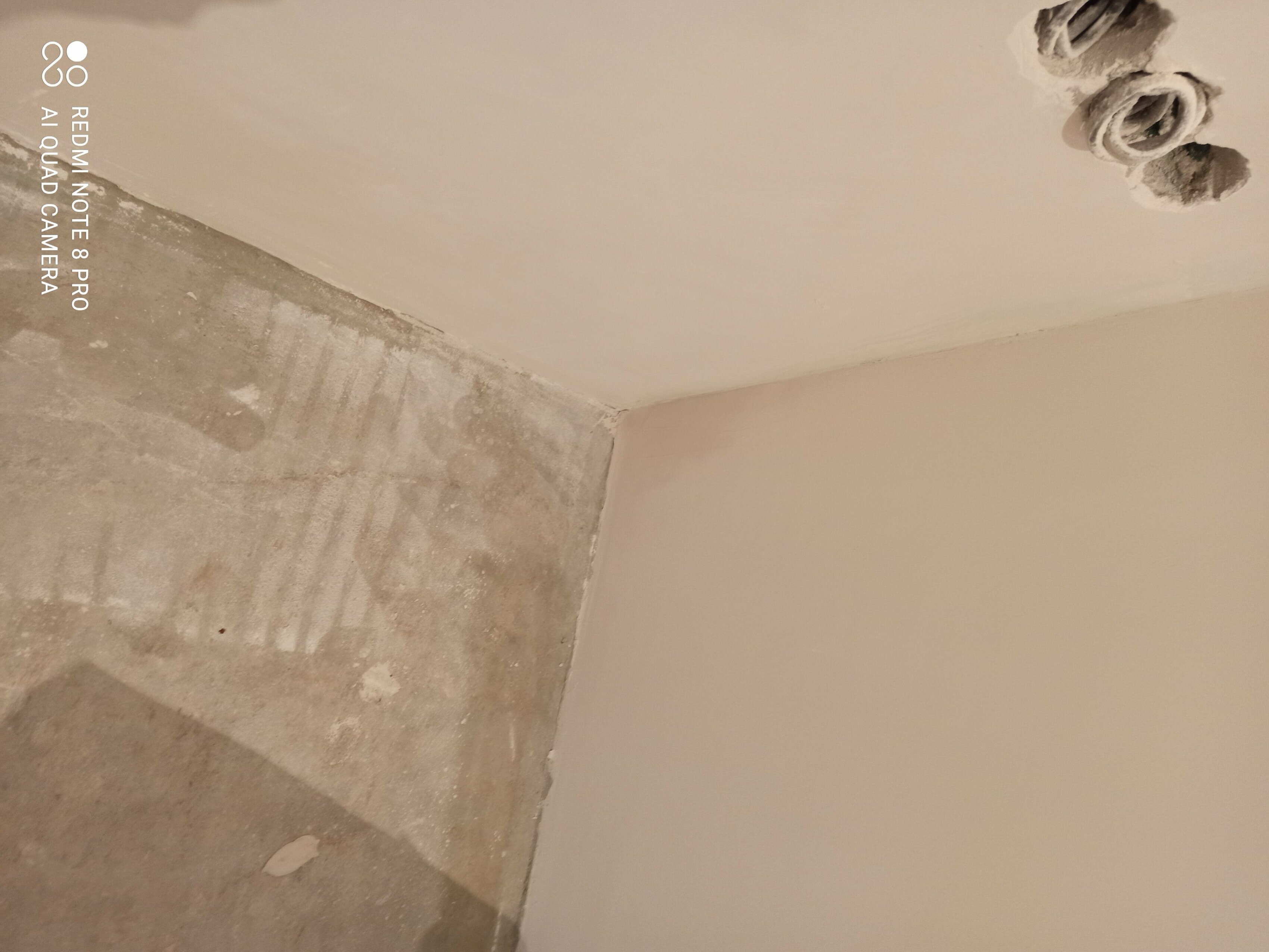

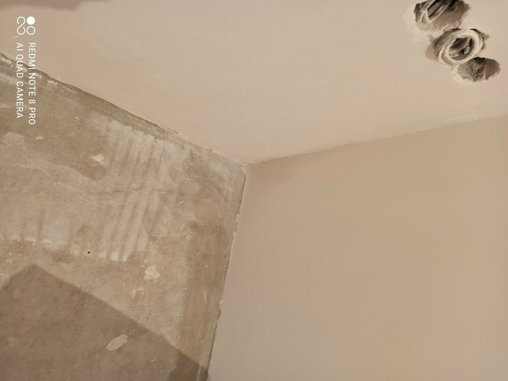

Вклинюсь в тему с похожей проблемой (ТС прости). Пару недель как заметил влажный угол в 1 комнате первого этажа, когда зашпаклевал стену и стало заметно. 1,5 месяца назад оштукатурил. 2 месяца назад залил отмостку, весной утеплял 100 пенопластом. Теплый пол работает. Стены первого этажа из красного кирпича (дом 80х годов) и за прошлый год влагу не замечал. Возможно её не видно было на кирпиче. IMG_20220104_152110.thumb.jpg.3148ce85b54407eb9cd4c6d90e31f778.jpg
А про самое главное: какой % влажности внутри и как утеплен потолок (над тем углом) ни слова...

12 минут назад, normal сказал:
Влажность в помещении в среднем 65%, температура 20°. Потолок первого этажа террива, второй мансарда с минватой 200мм
14 минут назад, ihnetunas сказал:
Это пол, фото повернуто  на 90грд
Точно блин :) Я просто только после стола прилег на диван и особо не рассматривал - розетки там или точечные светильники :) Ну тогда вопрос меняется на как утеплен цоколь или отмостка (смотря что напротив того пятна снаружи)
11 минут назад, ivcherk сказал:
Для кирпичных (неутепленных или слабо утепленных) углов это критическая влажность, выше которой пойдет конденсат и грибок, причем если основная стена утеплена 100мм, то углы лучше 120-150мм, я в прошлом году сам так доутеплял углы и отмостку (хорошо, что до финишной отделки)

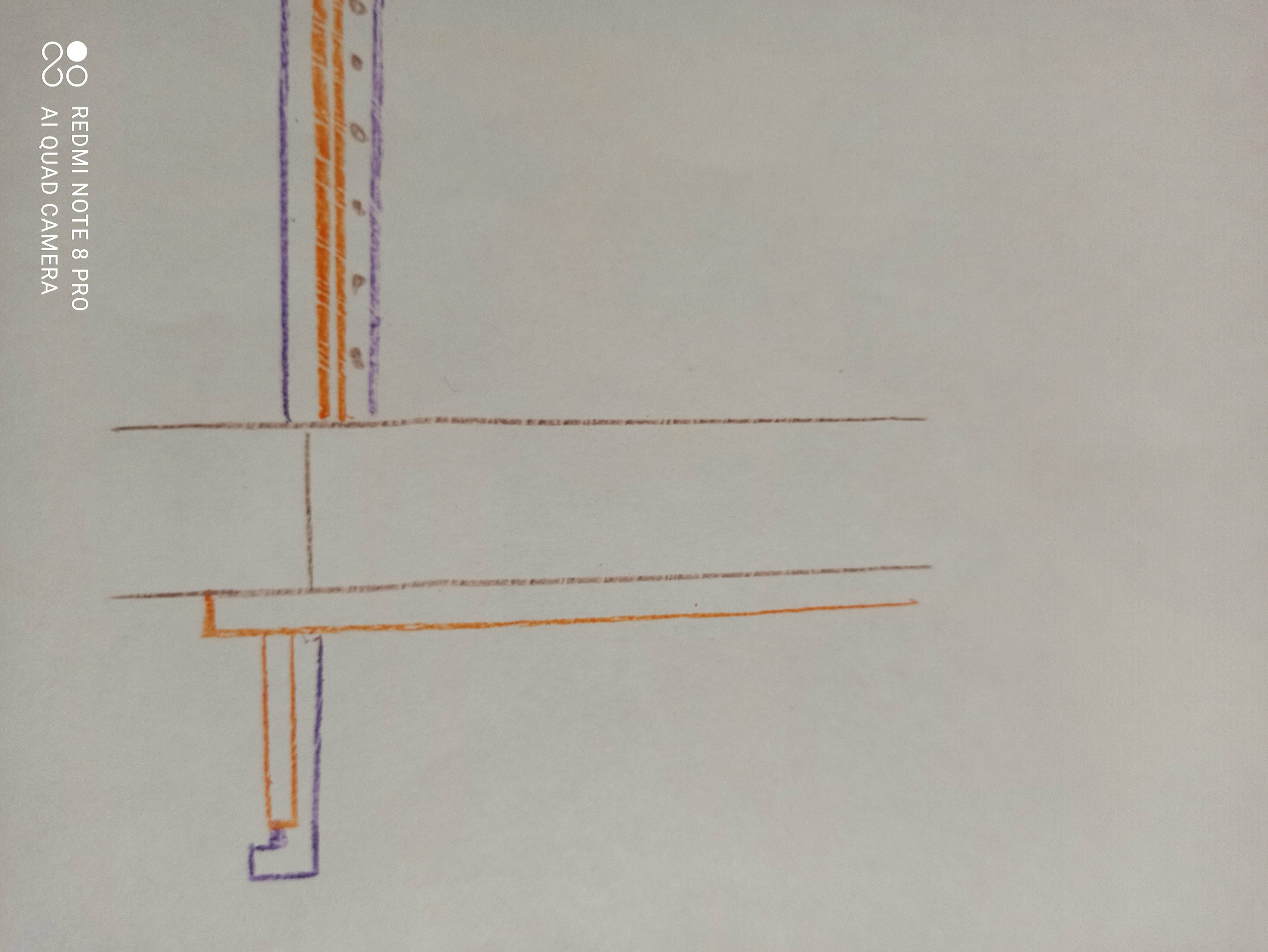

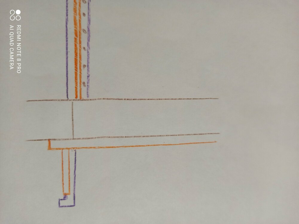

Стены 1,5 кирпича. Фундамент кирпич на буте, отсечка есть (но сейчас не уверен в её качестве). Утепление стен 100 пенопластом с заходом ниже уровня отмостка на 5-20см. Отмостка утеплена 50 стиродуром на ширину 600мм. Внутри песок с битым кирпичем 400-500мм, пленка, черновой бетонный 50мм, стиродур 50мм, труба ТП в 60мм полусухой стяжкеIMG_20210731_193206.thumb.jpg.18ea9c45453480daedf69d36179413ef.jpg
И дом 80-х годов был без пилястр (выступов) снаружи по углам?

Штукатурка медленно сохнет. Первый этаж известково-цементной более-менее, второй гипсовая медленная. Если дело во влажности (очень надеюсь), она постепенно уменьшается, со временем проблемам уйдет. Боюсь капиллярного подсоса
7 минут назад, normal сказал:
Ну как без них 😉 углы 80мм пенопласт. Ожидал, что ТП и стену прогреет слегка :(  и толщина 80 не смущала

Ну тогда вопрос меняется на как утеплен цоколь или отмостка 16413278170504332729898507772855.thumb.jpg.d7c4625ab2cfdf9f709518e63a254e3f.jpg
Фото развернуто
5 минут назад, ivcherk сказал:
Ну как без них
Ну вот и причина (у меня точно такая была): по пилястрам утеплителя всего 50мм, по остальной стене 100мм, а лучше наоборот! Потому что углы промерзают сильнее, по отмостке 50мм ЭППС хватит, а вот углы хотя бы до 100мм нужно дотянуть.
Как-то проверить можно? Например обложить угол двумя листами пенопласта и прижать их пеноблоками? Остальные углы не мокнут

27 минут назад, ivcherk сказал:
углы 80мм пенопласт
Далеко не факт, там может быть от 40мм до 80мм в зависимости от ровности стены, влажность до 65% нередко тоже может подниматься. Если это вылезло сейчас, то вылезет снова как только уедете в отпуск или перестанете проветривать или прикрутите отопление или на улице зарядят дожди и жена развешает стирку в доме...
9 минут назад, ivcherk сказал:
Пирометром изнутри температуру посмотреть, у меня угол "промерзал" до 12-14 градусов (тогда как остальная стена была 20), после доутепления углов и утепления отмостки углы стали 18-19 градусов

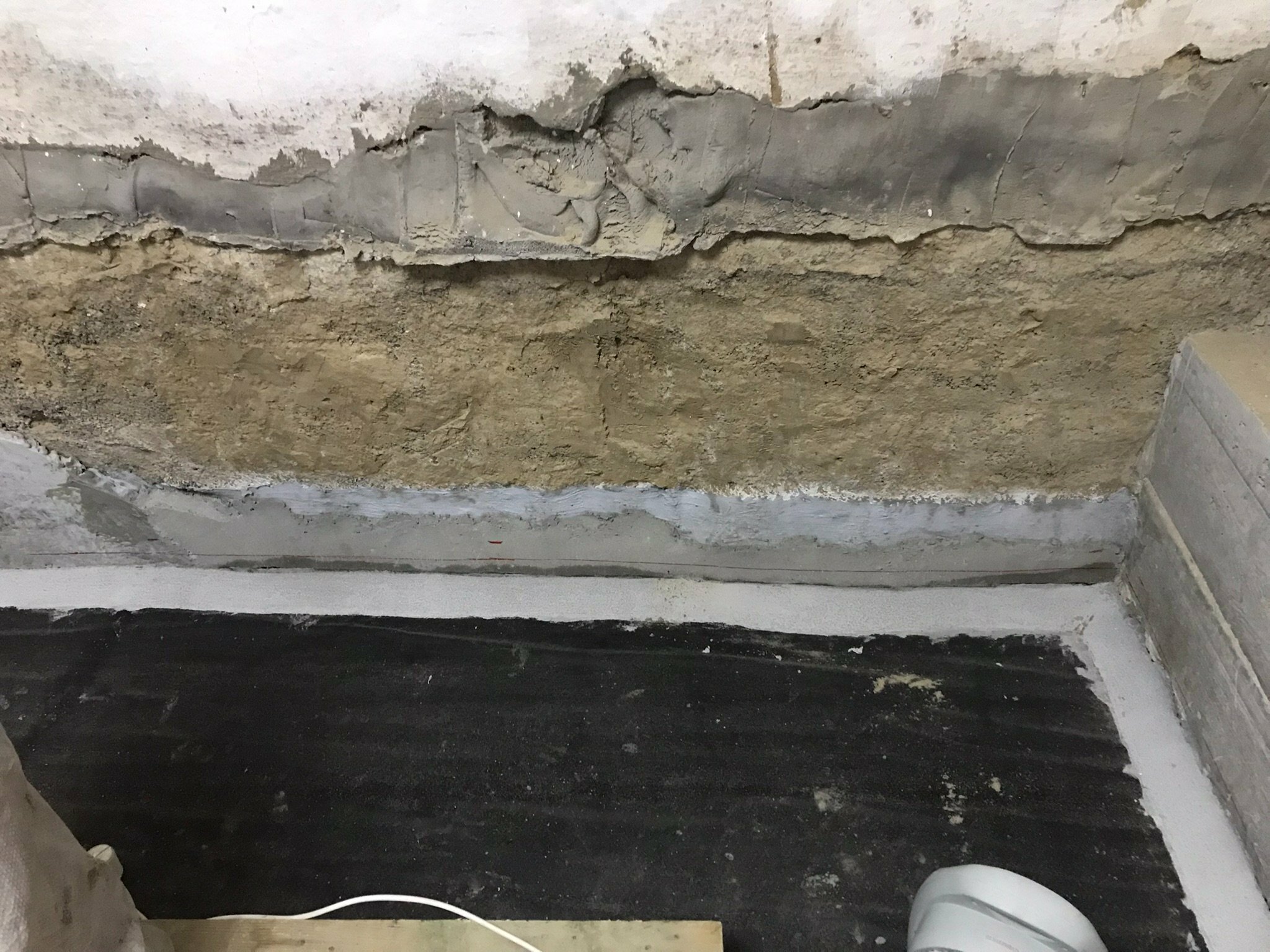

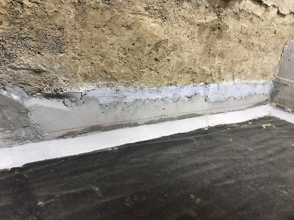

вот свежие фото нашего цокольного этажа. Единственная стена, у которой нет гидроизоляции под подошвой. Это стена погреба, который уходит ниже уровня пола этих комнат на ~30см . Остальные стены "подливались" , везде сухо. Буду штробиться вы ше выкружки, мешать на латексе полимер-цементную гидроизоляцию и поверх нее в штробу мастику-фиксер, потом уже наплавляемая пойдет.  Еще до всех этих подспаний была мысль завести в штробу рубероид, но мысль не успела в голове задержаться :(
влага ползет вверх между поверх праймера, к которому примыкает  "выкружка" и по понятным причинам между ней и стеной есть зазор...
