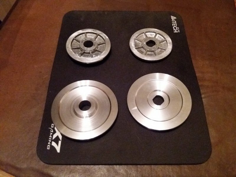

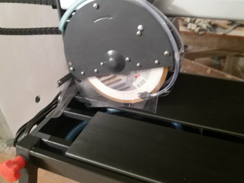

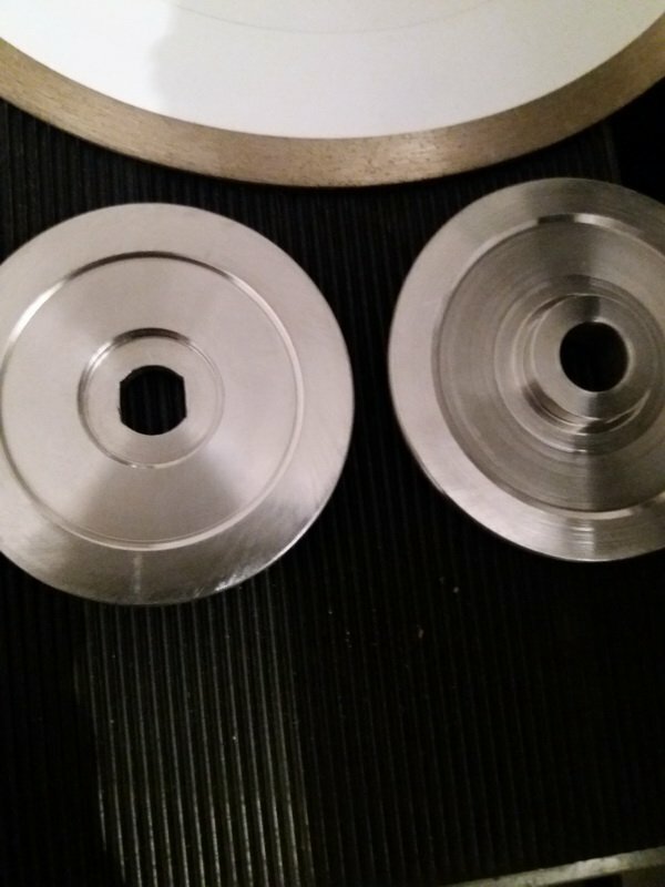

АлександрБ. Опубліковано: 28 грудня 2021 Автор Поділитись Опубліковано: 28 грудня 2021 7. Оправки для диска родные изготовленные из литого дерьмалюминиевого сплава, были сняты. Изготовлены новые, из нержавеющей стали. Также был увеличен их наружный диаметр с 65 мм до 80 мм, что увеличило жесткость крепления самого диска на валу двигателя и уменьшило вероятность отгиба диска от траектории при резке плитки под 45°. 1 Посилання на коментар Поділитися на інших сайтах More sharing options...

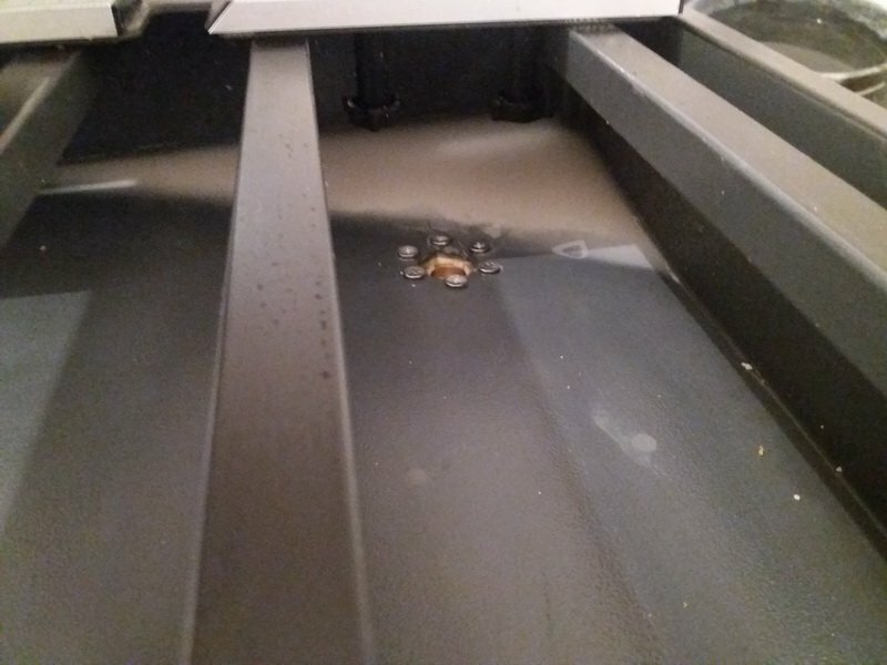

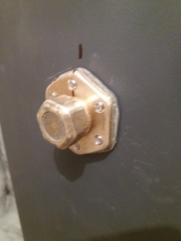

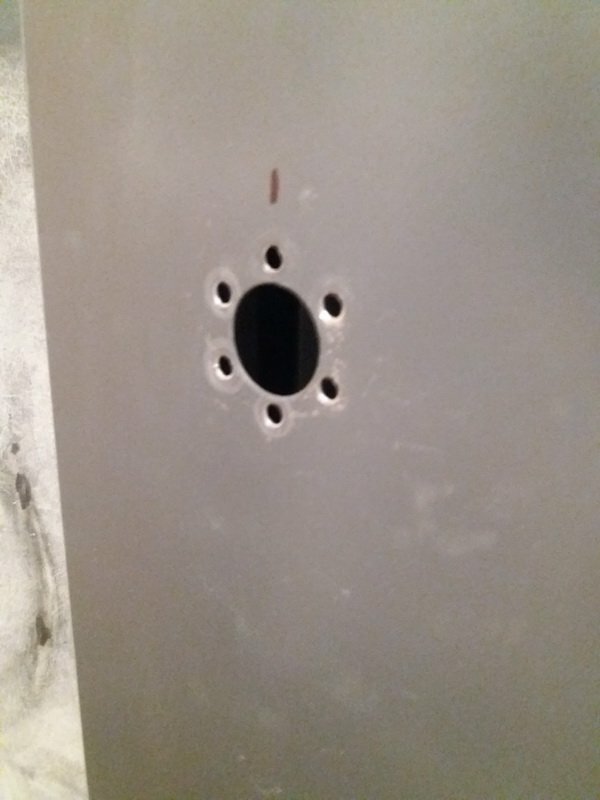

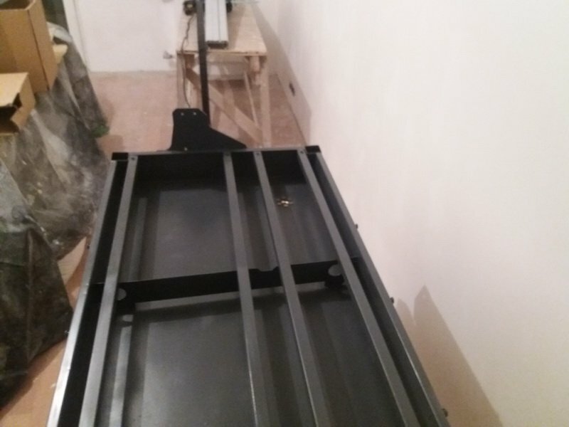

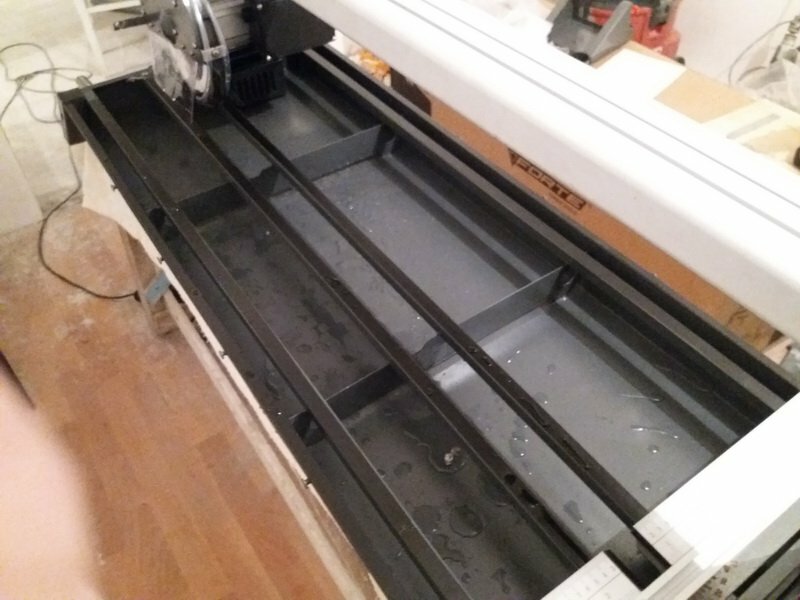

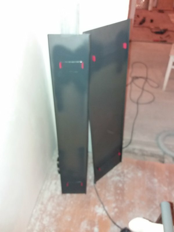

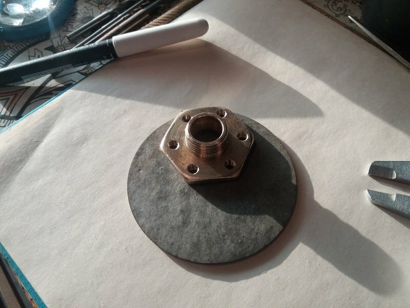

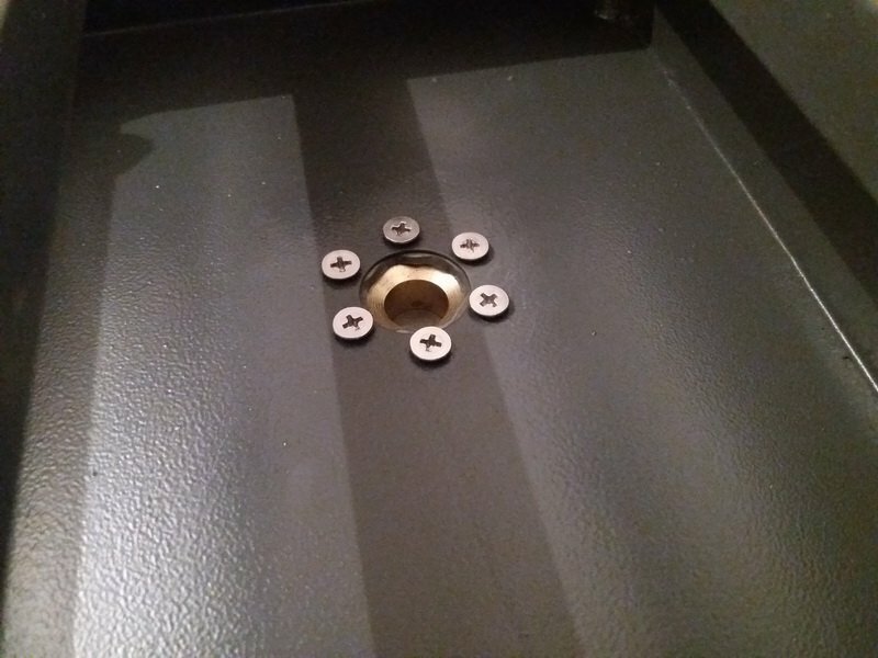

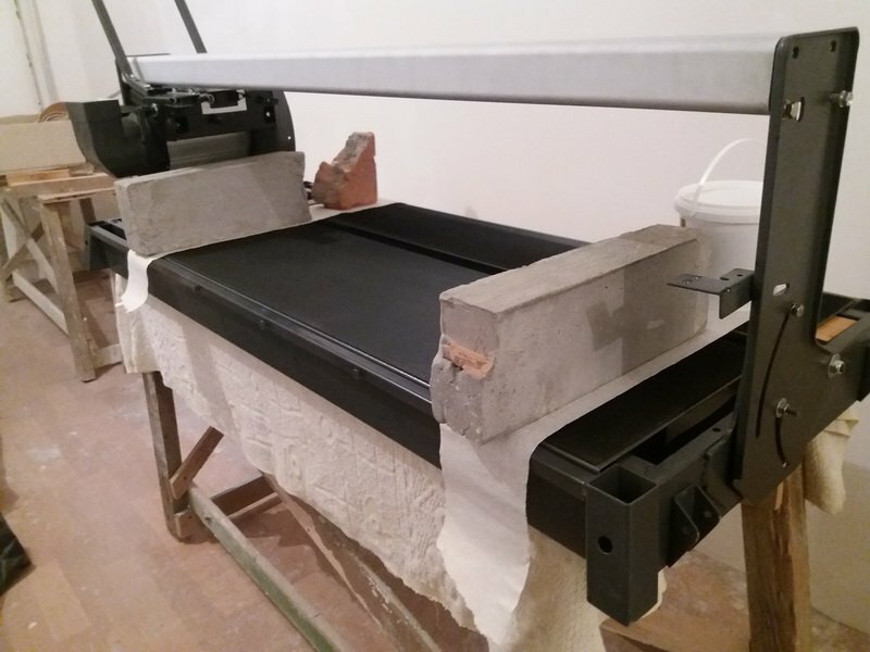

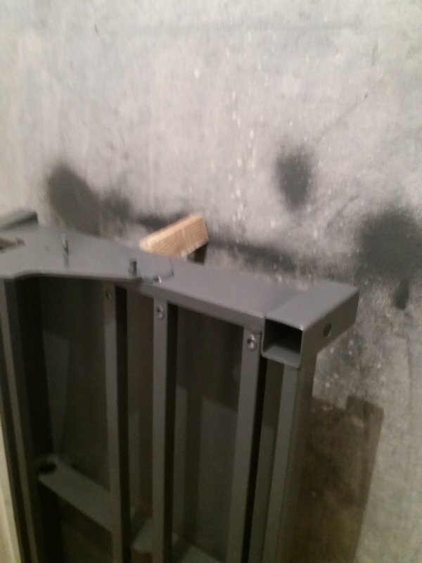

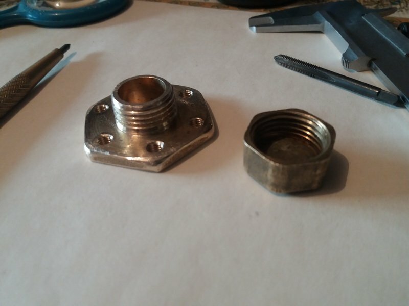

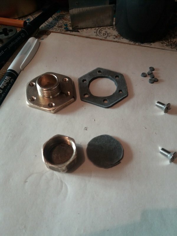

АлександрБ. Опубліковано: 28 грудня 2021 Автор Поділитись Опубліковано: 28 грудня 2021 8. Корпус-корыто покрашен порошковой краской, это неплохо, но : - некоторые участки не были обезжирены, поэтому краска отлущивалась пластами просто от прикосновения или ногтем, металл под краской не фосфатирован, как следовало бы. - не сняты заусенцы после штамповки, сверления, … все эти острые края режут руки, цепляются за одежду. - для слива воды, в днище корыта, в углу предусмотрено отверстие; для закупоривания в комплекте предусмотрена обычная резиновая пробка, никак не фиксируемая от самопроизвольного открывания. - само отверстие расположено слишком далеко от угла корыта, в результате большое количество воды со шламом невозможно слить штатно, приходится вымакивать тряпкой. - также при сливе вода из отверстия не выливается струей в ведро, а растекается по нижней поверхности днища и стекает в виде «дождя» где попало. Участки с непрочной краской зачищены, заусеницы запилены, голый металл протравлен ортофосфорной кислотой, корпус и его элементы повторно покрашены. . Посилання на коментар Поділитися на інших сайтах More sharing options...

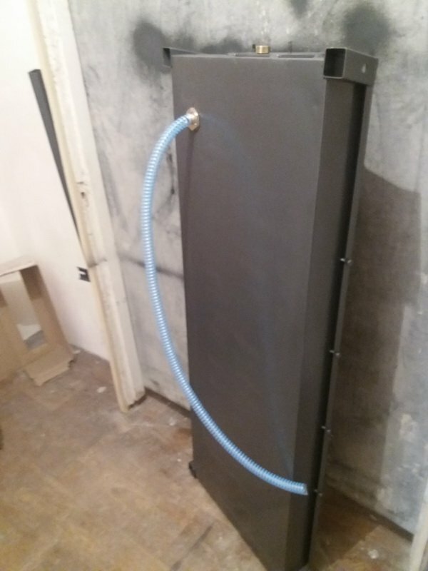

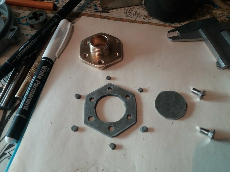

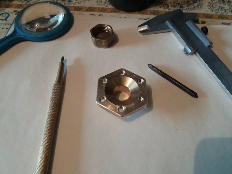

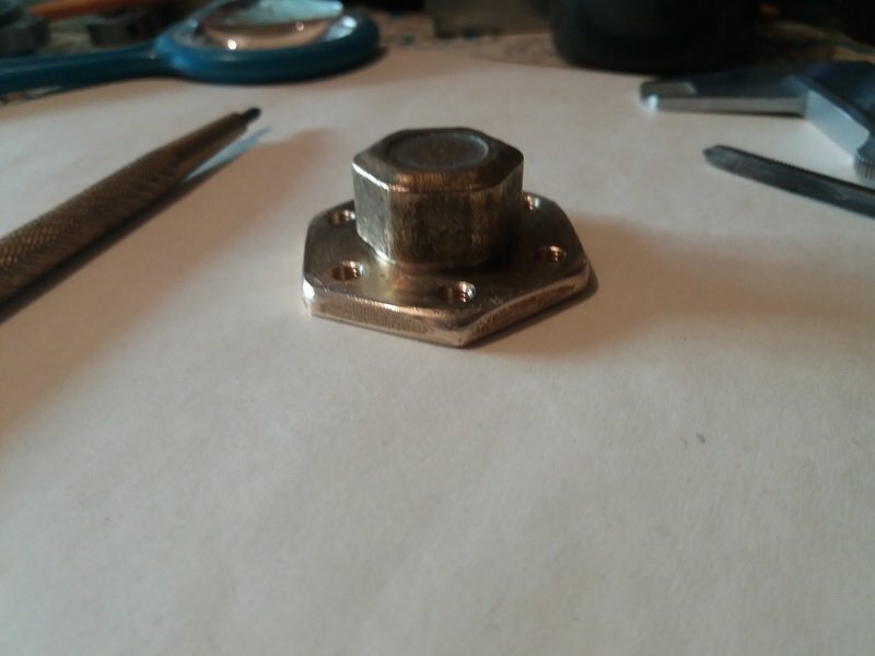

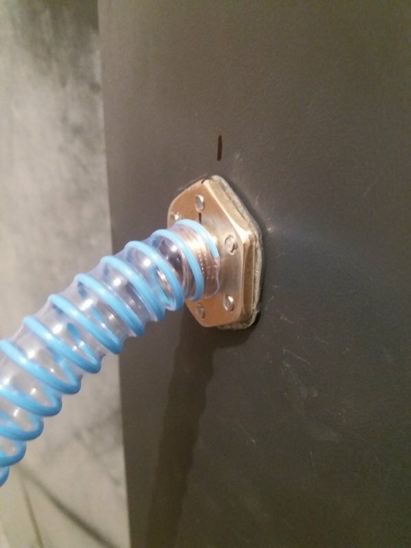

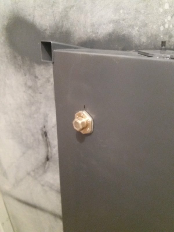

АлександрБ. Опубліковано: 28 грудня 2021 Автор Поділитись Опубліковано: 28 грудня 2021 На сливное отверстие изготовлен латунный фланец со штуцером под шланг, для аккуратного слива в ведро. . Посилання на коментар Поділитися на інших сайтах More sharing options...

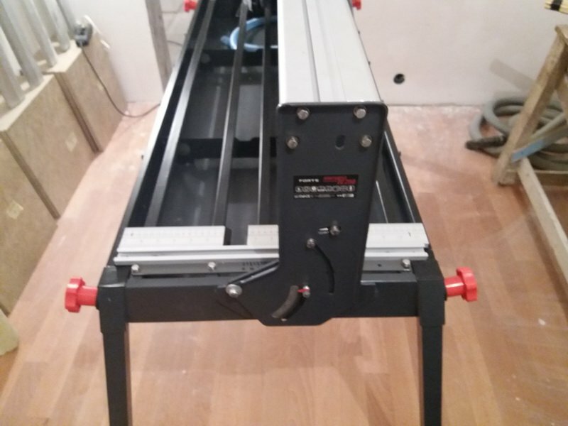

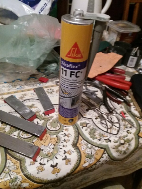

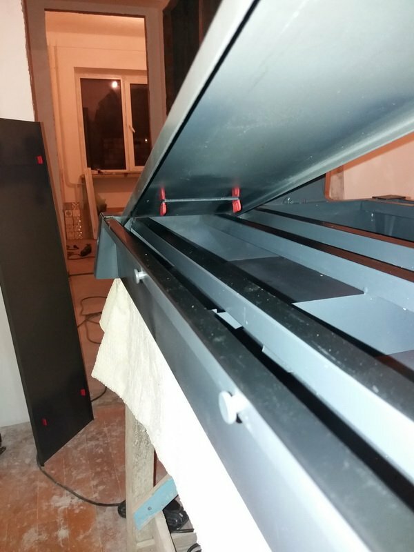

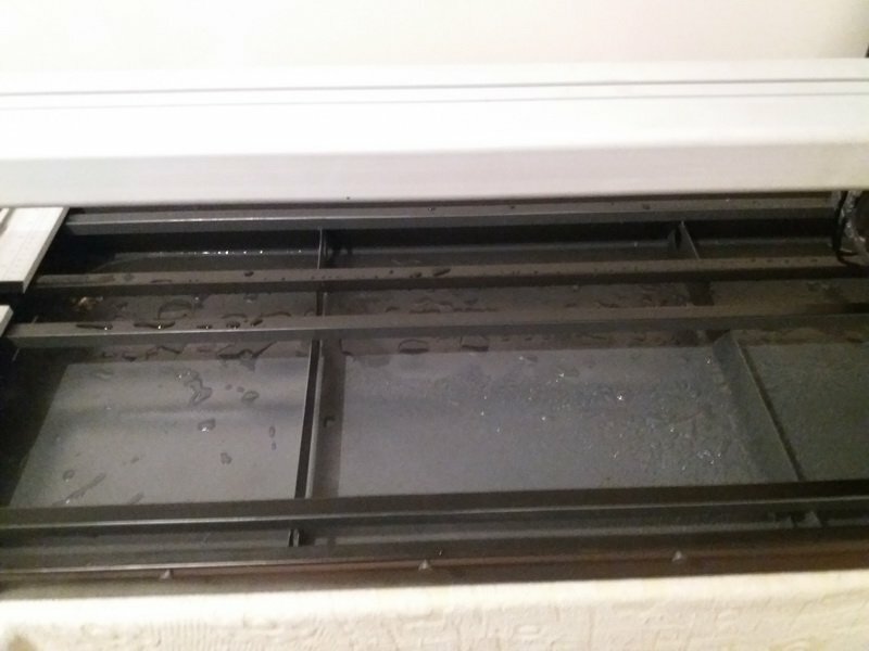

АлександрБ. Опубліковано: 28 грудня 2021 Автор Поділитись Опубліковано: 28 грудня 2021 На верхние поверхности боковых ребер корыта и трубчатых стяжек была наклеена черная изолента, для предотвращения контакта с металлом съемных столов. Этим предотвращены: повреждение краски при ударах плиткой и дребезжание металла об металл при работе. . Посилання на коментар Поділитися на інших сайтах More sharing options...

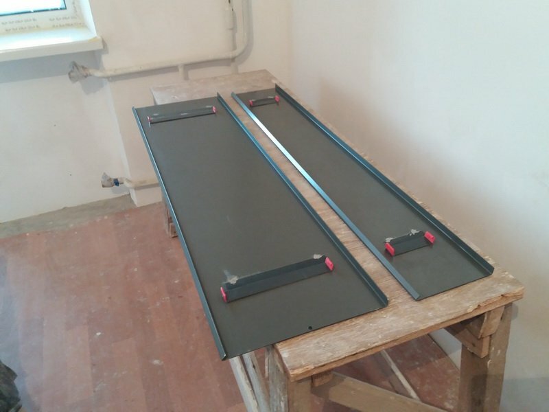

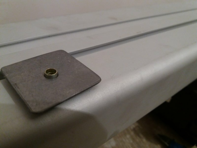

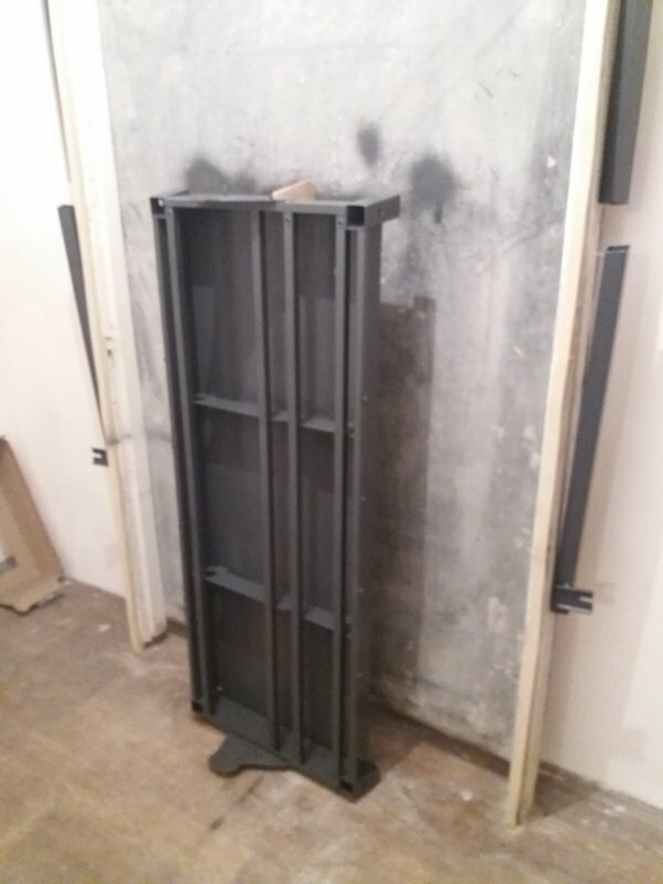

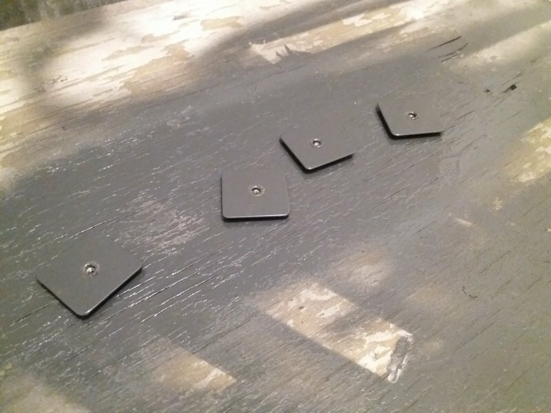

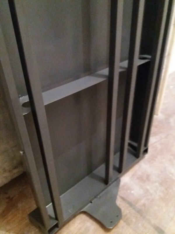

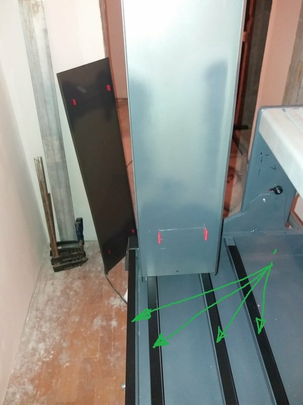

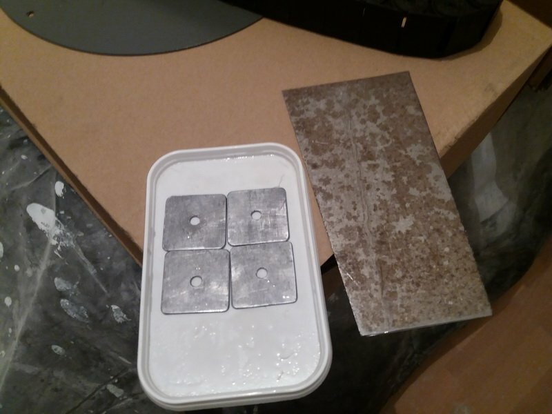

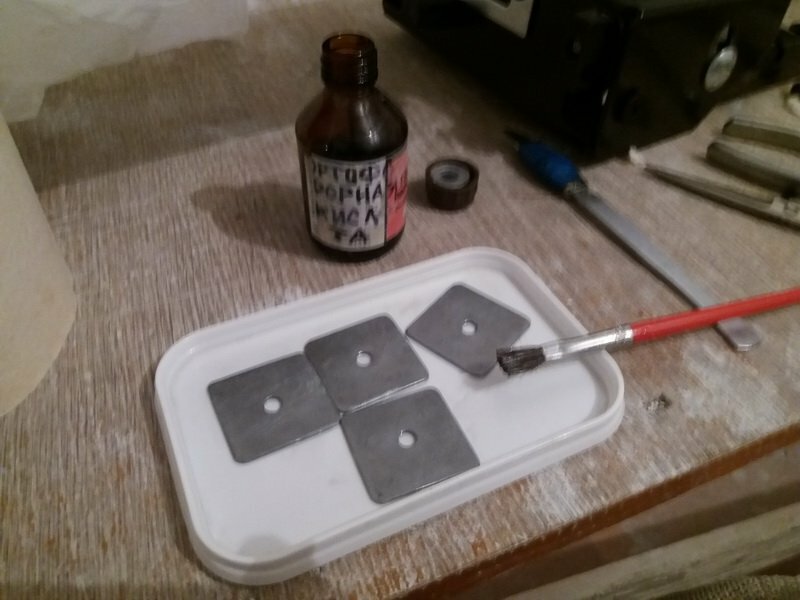

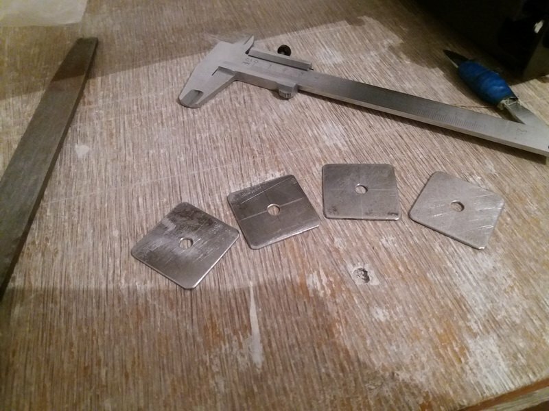

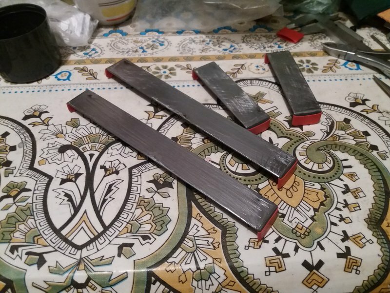

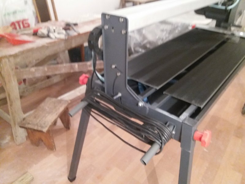

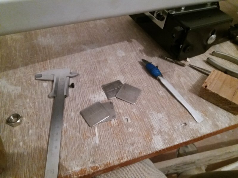

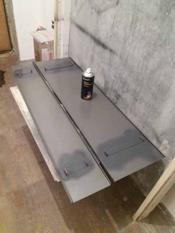

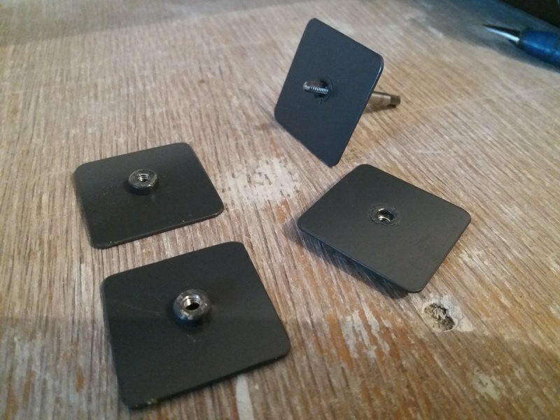

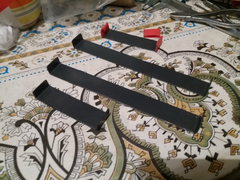

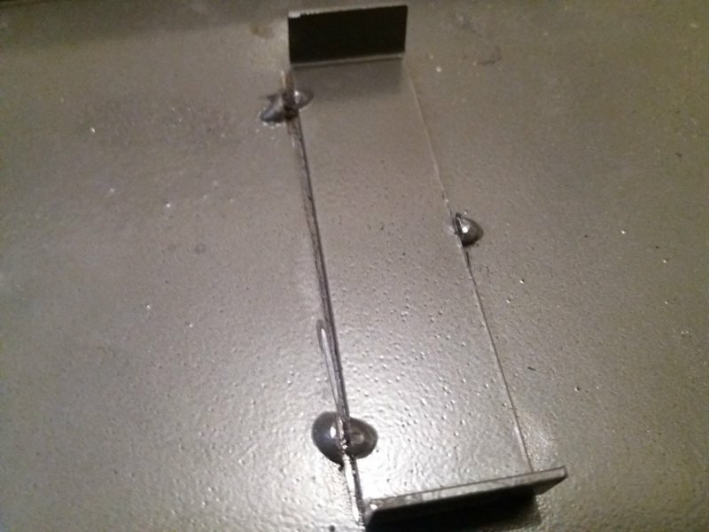

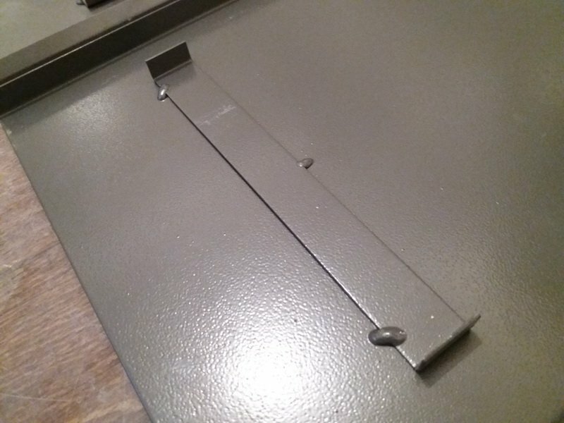

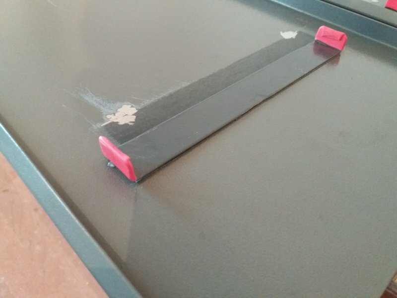

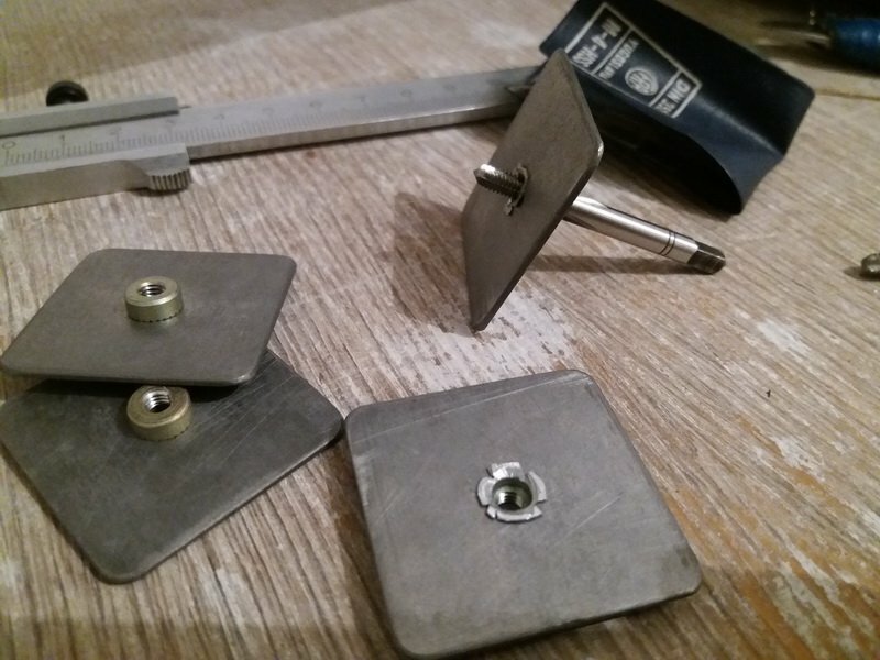

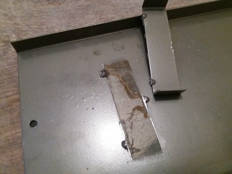

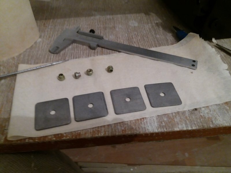

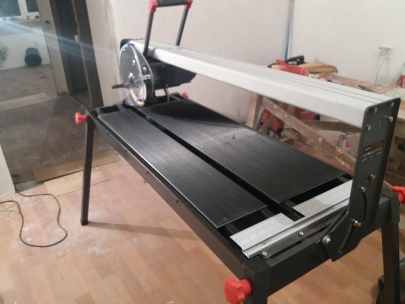

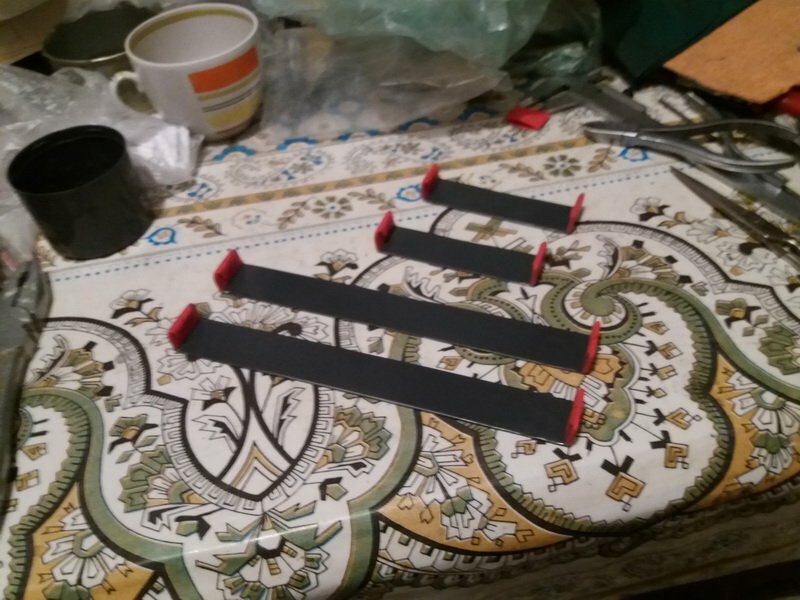

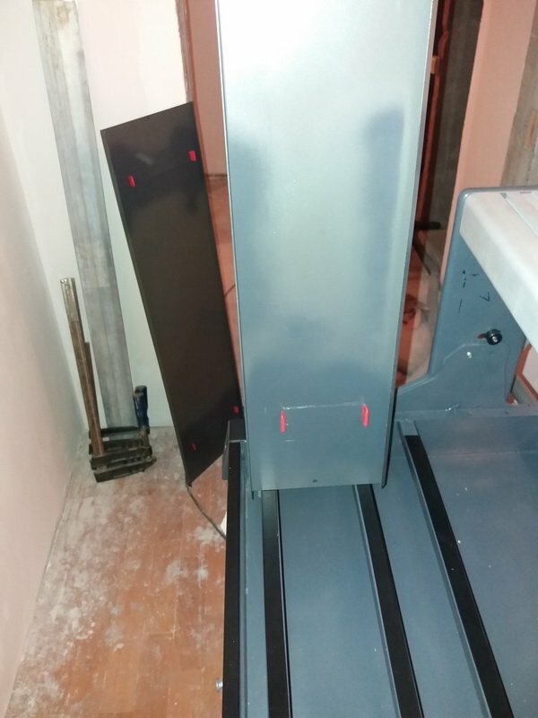

АлександрБ. Опубліковано: 28 грудня 2021 Автор Поділитись Опубліковано: 28 грудня 2021 9. Столы съемные с резиновыми накладками для размещения плитки должны устанавливаться на корыто и фиксироваться при помощи приварных пластин- скоб с нижней стороны столов. Скобы были приварены криво и не позволяли устанавливать столы правильно, параллельно резу; не обеспечивалась плотная фиксация их на корыте, столы двигались и дребезжали при работе. Пластины-скобы были срезаны, заусенцы зачищены. На отогнутые усики пластин одеты отрезки красной термоусадочной трубки, для предотвращения сцарапывания краски при установке-съеме столов и устранения металлического дребезжания столов. Затем пластины были приклеены на силикон снизу к столам в правильном положении, и на время прижаты грузом. Усики пластин окончательно подогнуты так, чтобы пластины с усилием входили между трубчатыми стяжками корыта и надежно фиксировались. . Посилання на коментар Поділитися на інших сайтах More sharing options...

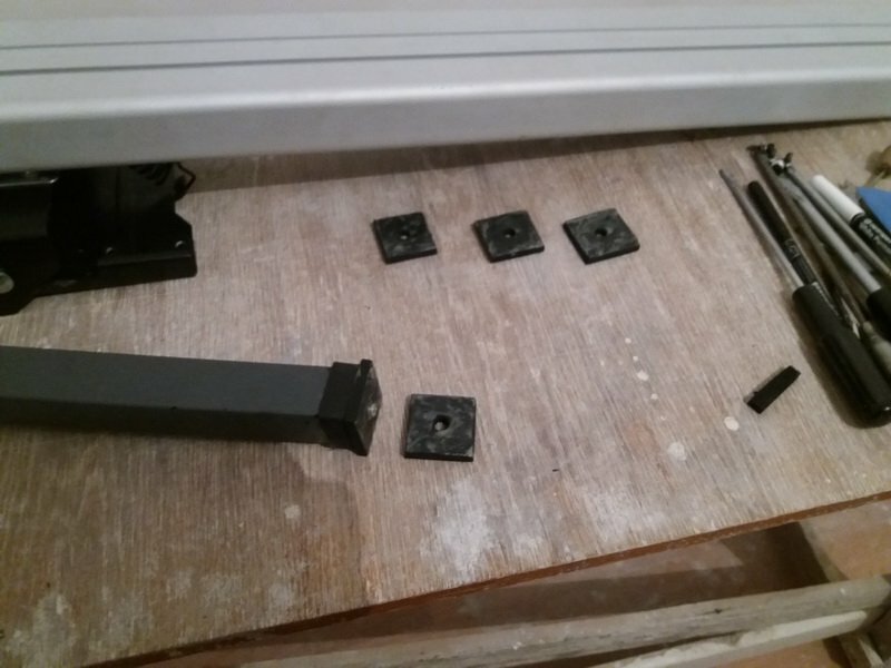

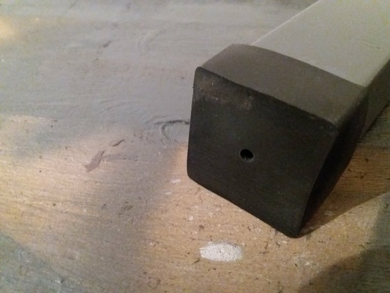

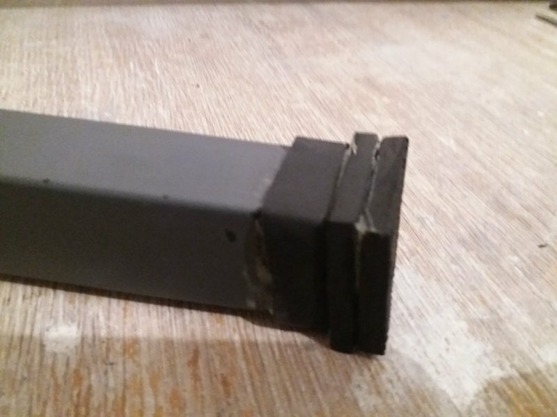

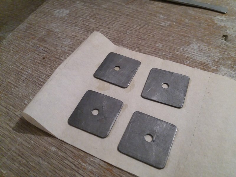

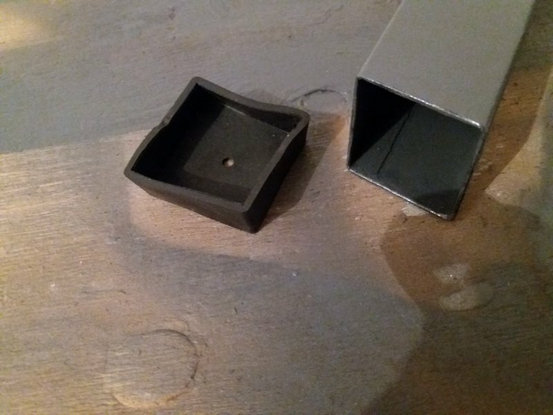

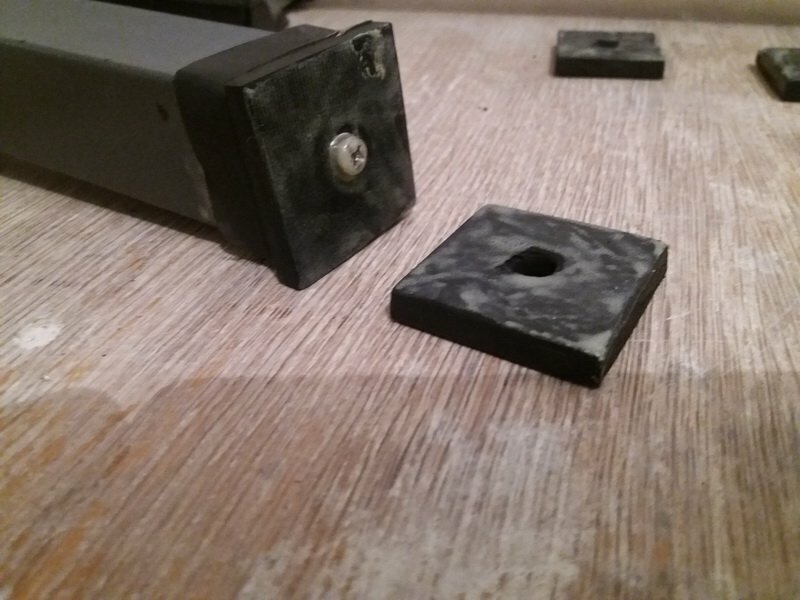

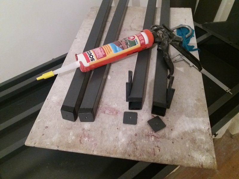

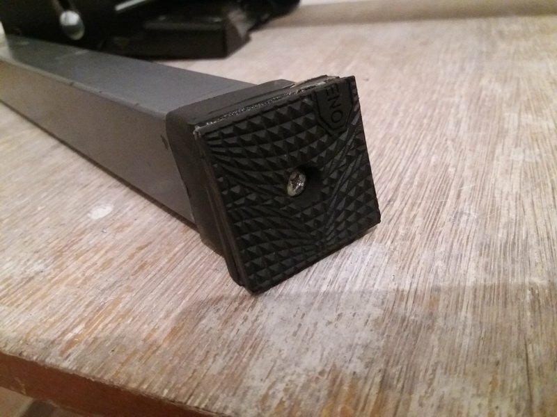

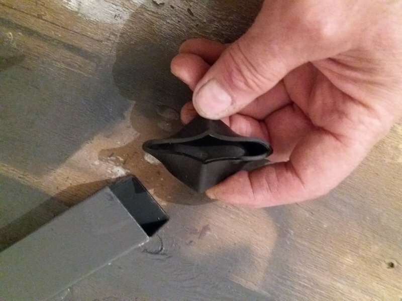

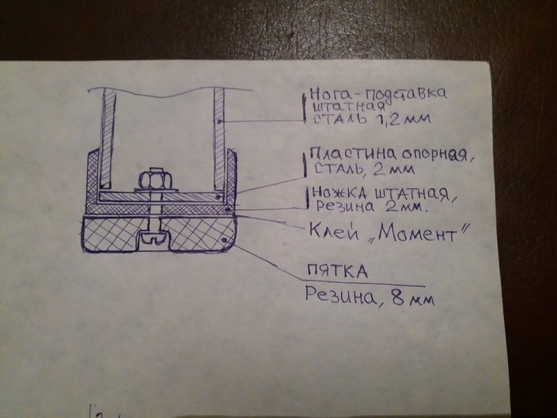

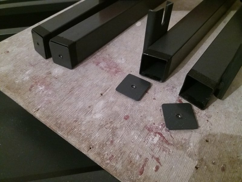

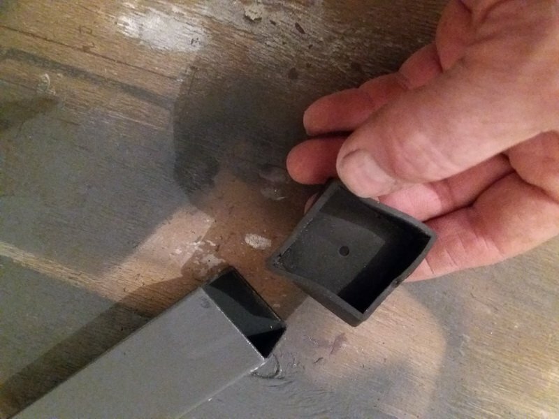

АлександрБ. Опубліковано: 28 грудня 2021 Автор Поділитись Опубліковано: 28 грудня 2021 10. Ножки съемные из квадратных труб 35 х 35 мм были с заусенцами на торцах, которые не позволяли вставить ножки в отверстия корыта, при этом обдирая краску. На нижние, опорные концы ножек должны одеваться резиновые наконечники из комплекта поставки. Вместо резины, эти «пятки» отлиты из смеси говна и сажи, толщиной всего в 2 мм. При втором-третьем контакте с полом, торец трубы ножки просто прорежет этот презерватив, и металл ножки будет снова чиргикать по полу. Были изготовлены стальные опорные пластины с резьбовой втулкой М4 по центру для винта. Пластины протравлены ортофосфорной кислотой от ржавчины, которая была на заготовке, затем покрашены, и вставлены в нижние торцы ножек на силикон. Затем на торцы ножек одеты на клей МОМЕНТ штатные резиновые наконечники, к наконечникам приклеены пятки из жесткой резины 8 мм. Весь этот пирог окончательно притянут к резьбовой втулке нержавеющим винтом М4 х 20 для гарантированного механического крепления. Головка винта утоплена в резину. Это позволит безопасно транспортировать и устанавливать плиткорез в помещениях с любым деликатным покрытием полов без ущерба для них. . Посилання на коментар Поділитися на інших сайтах More sharing options...

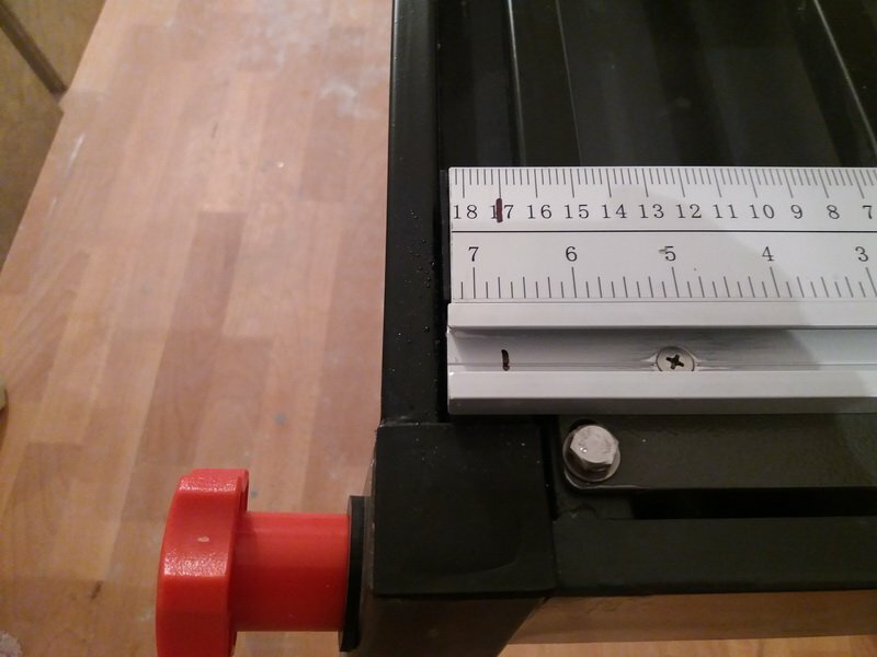

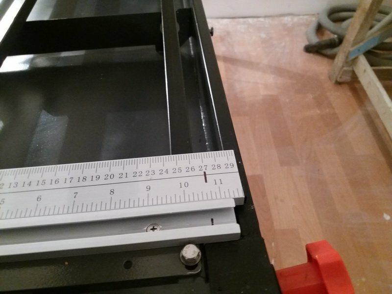

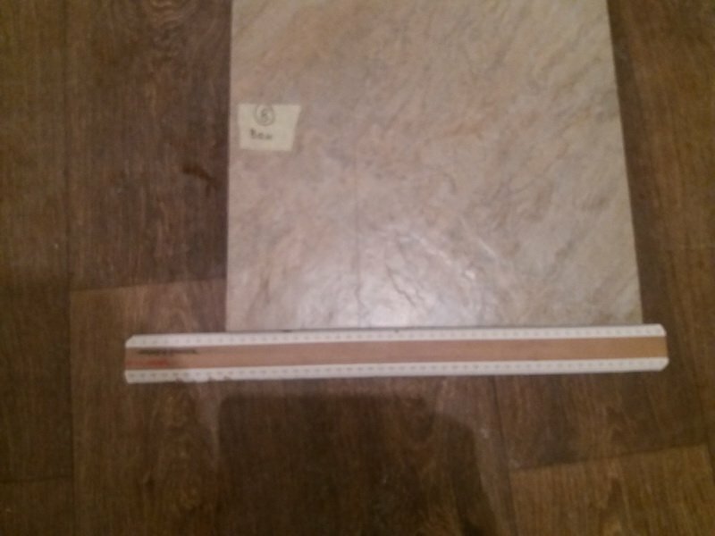

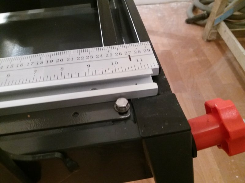

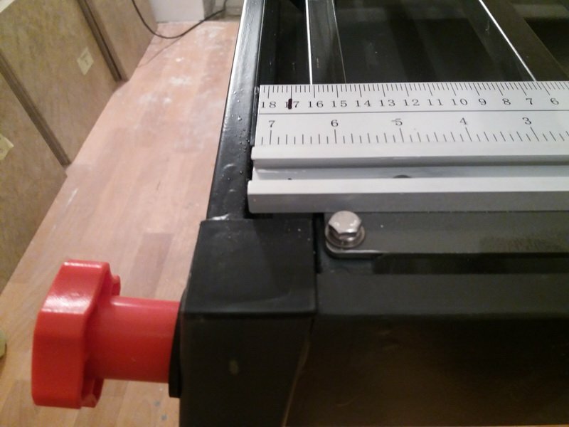

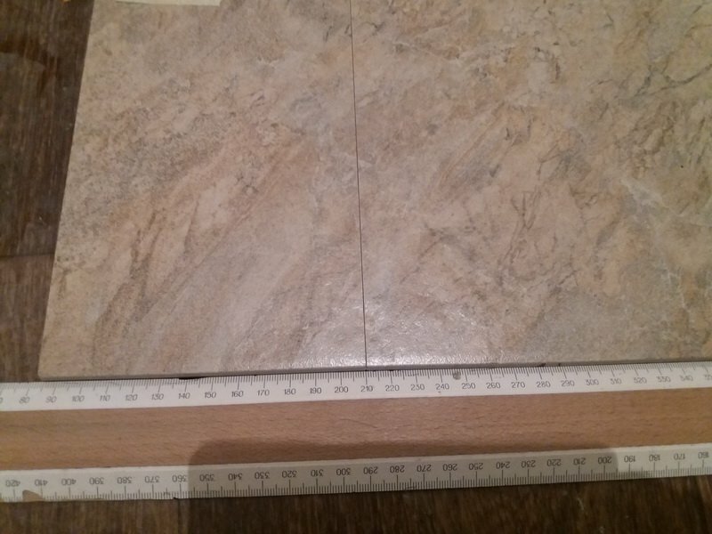

АлександрБ. Опубліковано: 28 грудня 2021 Автор Поділитись Опубліковано: 28 грудня 2021 11. Опорные линейки для плитки по длине равны ширине корыта. В процессе резки вода попадая на линейки, стекала по ним за пределы корыта, на пол. Обе линейки были слегка укорочены по бокам, справа и слева. Теперь вода с них стекает в корыто. . Посилання на коментар Поділитися на інших сайтах More sharing options...

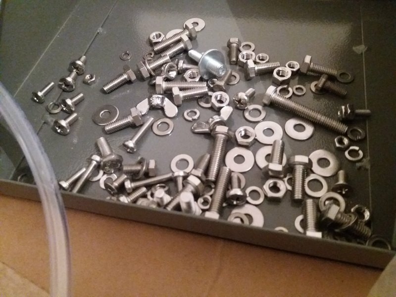

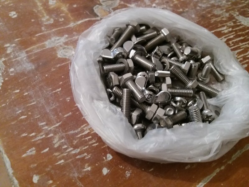

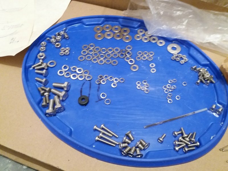

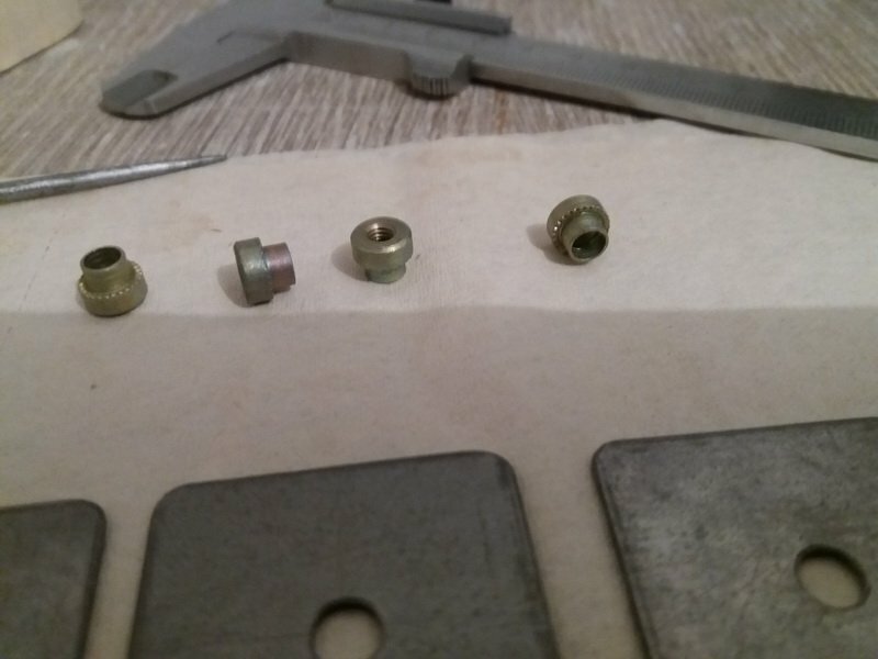

АлександрБ. Опубліковано: 28 грудня 2021 Автор Поділитись Опубліковано: 28 грудня 2021 12. Крепеж оцинкованный китайский был снят со всего агрегата. Был приобретен и установлен нержавеющий крепеж. Во-первых, он не облезет и начнет ржаветь, не закиснет в резьбе. Во-вторых, он более прочный на сворачивание и слизывание шлицов. . Посилання на коментар Поділитися на інших сайтах More sharing options...

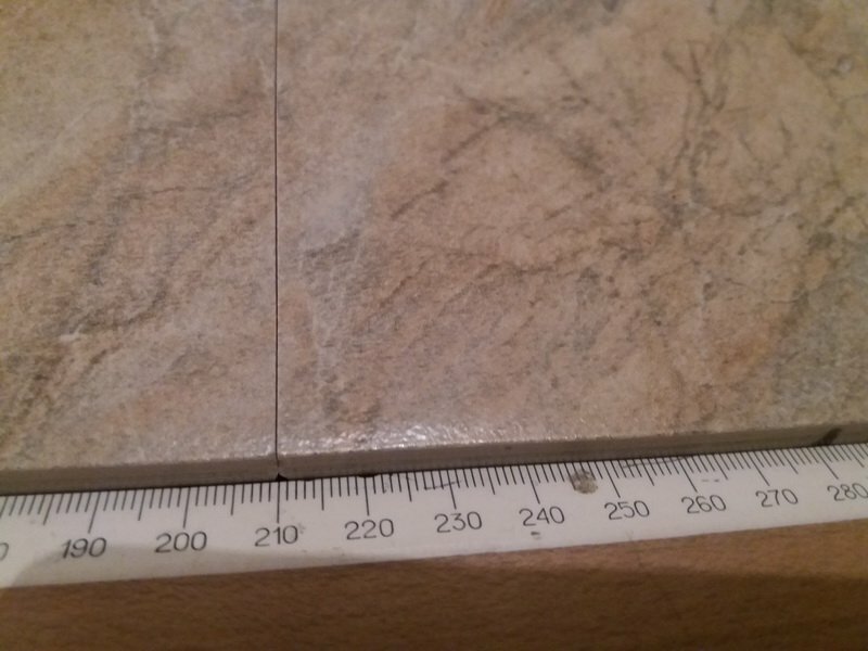

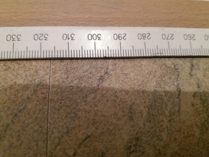

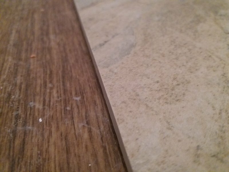

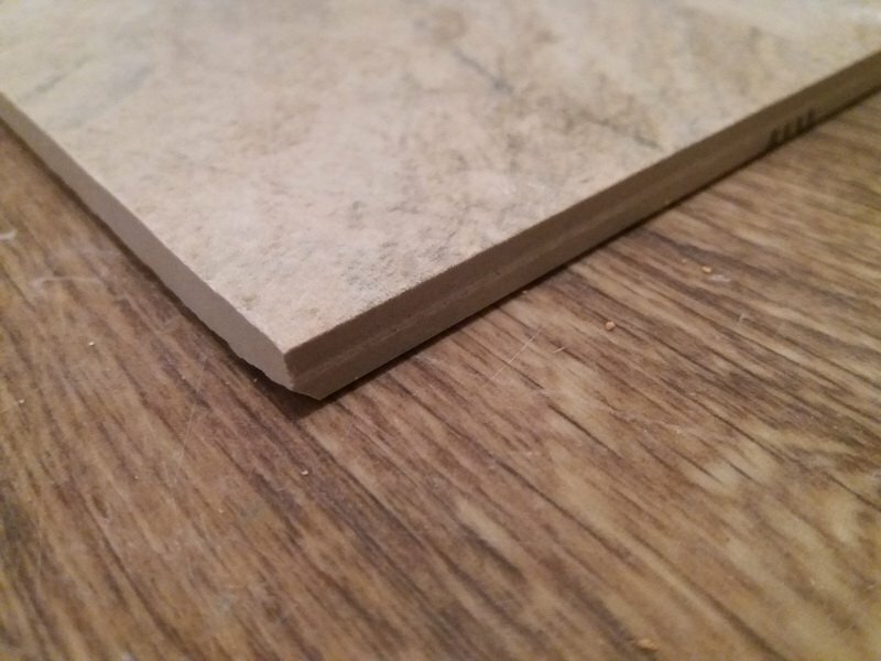

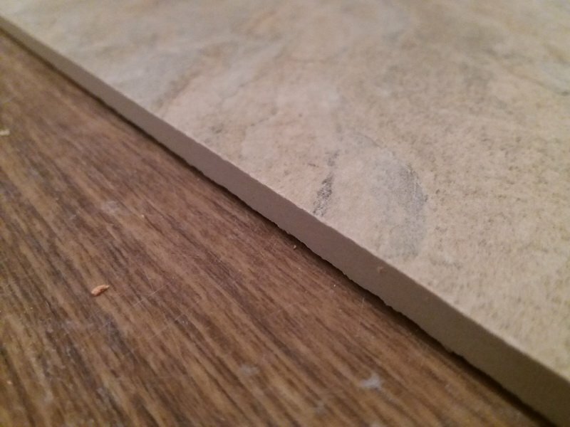

АлександрБ. Опубліковано: 28 грудня 2021 Автор Поділитись Опубліковано: 28 грудня 2021 13. Результаты резки плитки Были сделаны пробные резы на керамограните 400 х 400. На мой, непрофессиональный взгляд чайника, впервые взявшего в руки плитку, - качество реза отличное. Сколов нет, рез ровный. . Посилання на коментар Поділитися на інших сайтах More sharing options...

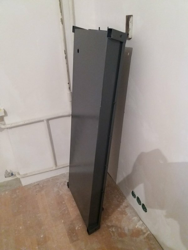

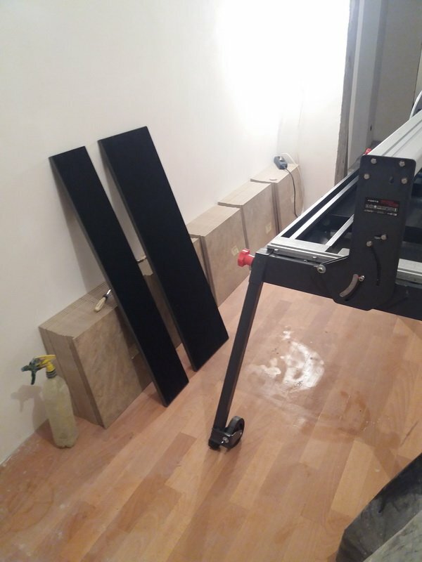

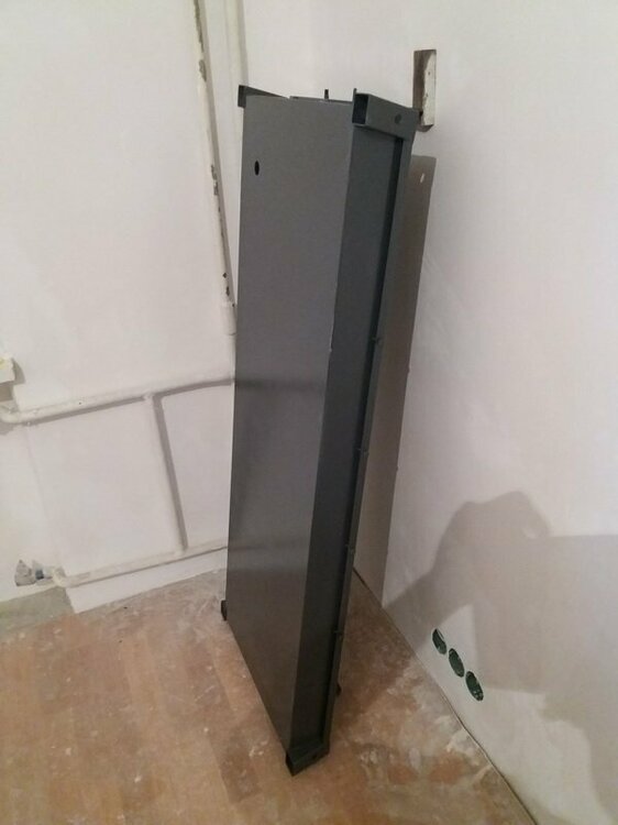

АлександрБ. Опубліковано: 28 грудня 2021 Автор Поділитись Опубліковано: 28 грудня 2021 14. Уборка Самая длительная и нудная операция, не приносящая позитива. И только осознание ее необходимости заставляет тщательно довести ее до конца. Снимаются съемные столы, моются щеткой или губкой под краном и ставятся стекать и сохнуть. Затем брызгалкой или шлангом омываем изнутри кожух диска и шторки. Подставляем под задние ножки кирпичи, создавая уклон сливному отверстию. Затем брызгалкой или шлангом смываем осевший шлам к сливу. Щетки и скреби не рекомендую, т.к. в шламе много мелких острых осколков, которые повредят краску корыта и оно начнет ржаветь. В углу возле сливного отверстия остается немного грязной воды, она не сливается сама. Вымакать тряпкой. В дальнейшем планирую пересверлить сливное отверстие в самый угол корыта. . Посилання на коментар Поділитися на інших сайтах More sharing options...

Dr.Yura Опубліковано: 30 грудня 2021 Поділитись Опубліковано: 30 грудня 2021 купив такий самий плиткоріз роки 2 тому теж там терба дещо переробляти. токар виточив нові кріплення більшого діаметру для дисків , виточили втулку для сальника на вал зі сторони диску. переробив проводку і подачу води, поставив інший насос. зараз різав лише штатним диском керамоблоки паротерм 10см за 2 проходи. ці форсунки для води що на фото то були штатні? якщо так то вже прогрес, в мене там шланг втикнутий в різьбову заклепку яка лише на одну сторону диску подавала воду. Посилання на коментар Поділитися на інших сайтах More sharing options...
АлександрБ. Опубліковано: 30 грудня 2021 Автор Поділитись Опубліковано: 30 грудня 2021 Вітаю. В мене на валу, між двигуном та кожухом диска - стоїть просто гумова шайба. У якості манжети. Форсунки (пластикові кутнички під 90°) - вже були штатні. Але вони кріпилися прямо на кожух диска, в просвердлені отвори. І розташовані були надто зависоко, десь у верхній половині диску. Тому вода встигала розбризкатися, перш ніж долітала до зони різання. І так, їх вже дві, по боках диску. Думаю, Вам доцільно буде також зробити дві, та щоби вони були регульованими по висоті. Бо якщо диск не охолоджується з одного боку, то його обов'язково буде вигинати "тарілкою". Посилання на коментар Поділитися на інших сайтах More sharing options...
