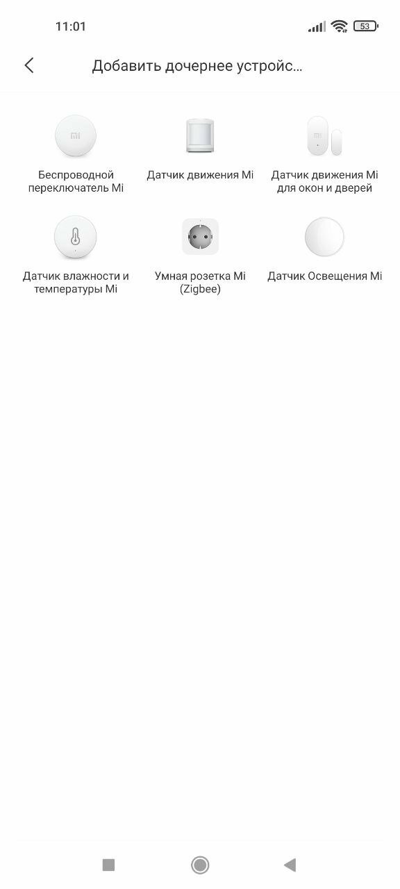

Первый пошел - может кто шарит по mi home, zigbee ?
Есть задача, нужно с умного дома управлять выходом 0-10V DC.
Нашел на али такой диммер www.aliexpress.com/item/1005003605123903.html с выходом 0-10В и работает по zigbee 3.0
У меня уже есть несколько девайсов от Xiaomi (датчики температуры/влажности и умные розетки), сейчас я могу включать розетки по сценарию связанные с температурой, например включить дуйчик когда температура ниже X градусов. Также есть возможность включать котел (умная розетка плюс контактор). Теперь надо научится управлять мощностью котла, у него есть аналоговый вход 0-10 В который регулирует мощность котла 0-100% соответственно. Котел spyder pro 9квт эл.
И вот вопрос, если я куплю этот димер 0-10В на али, смогу ли я подружить его с моим mi home приложением? Сейчас у меня есть zigbee хаб Xiaomi Mi Smart Home Hub (YTC4044GL) он поддерживает zigbee 3.0
Но боюсь что к этому хабу я могу подключить только Xiaomi устройства, если нажимаю в нем "добавить устройство" то я вижу список преопределенных Mi девайсов, и врядли я смогу добавить сюда китайский диммер с али.
Спойлер
Как быть, чтобы управлять выходом 0-10В с телефона и настраивать это в сценариях/сценах? Может просто нужно купить другой шлюз который подружит Али девайс и mi home?

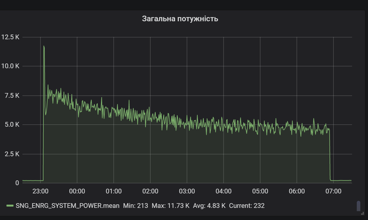

Так, але уважно перечитай що пишуть в інструкції, я вже не пам'ятаю. В мене 0-10 це температура носія, ще є контакт для вмикати/вимикати котел та ще термостат. Термостатом не користуюсь. Споживання котла для теплої підлоги не залежить від температури носія (в мене, у режимі коли тепла підлога ніколи не нагрівається до вказаної температури), бо в тебе стоїть змішувач котрий у будь-якому разі подає у теплу підлогу таку температуру як треба.
Графік споживання котлом завжди однаковий, незалежно від температури носія та виглядає так:
