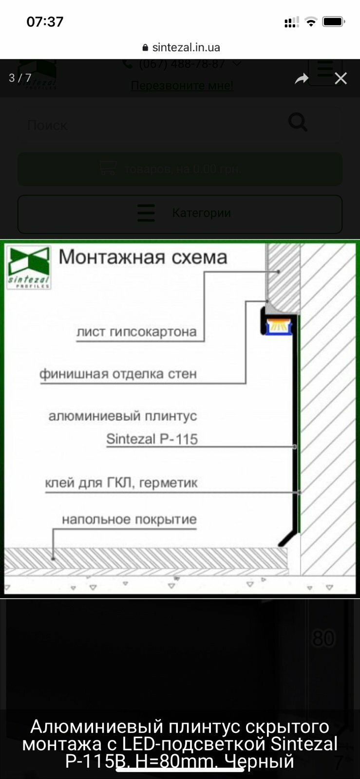

На этапе штукатурки стен, между стяжкой и стеной была сформирована ниша под плинтус (просто не штукатурили низ стены). Потом выготовка стен под покраску и покраска. Далее укладывается пол, - ламинат, который заходит внутрь ниши.
После этих финишных работ имеем нишу под плинтус глубиной около 20 мм и высотой около 80 мм. Высота ниши плавает +-10 мм.
Плинтус имеет такие монтажные размеры: глубина 12 мм, высота 88 мм. Соответсвенно нишу нужно доработать по глубине (вклеить кусок г/к) и по высоте - подрезать низ стены на примерно 1 см. После доработки ниши - монтируется сам плинтус (клеится на клей-пену или жидкие гвозди). Низ плинтуса стоит на ламинате, верх плинтуса бортиком заходит на стену.
